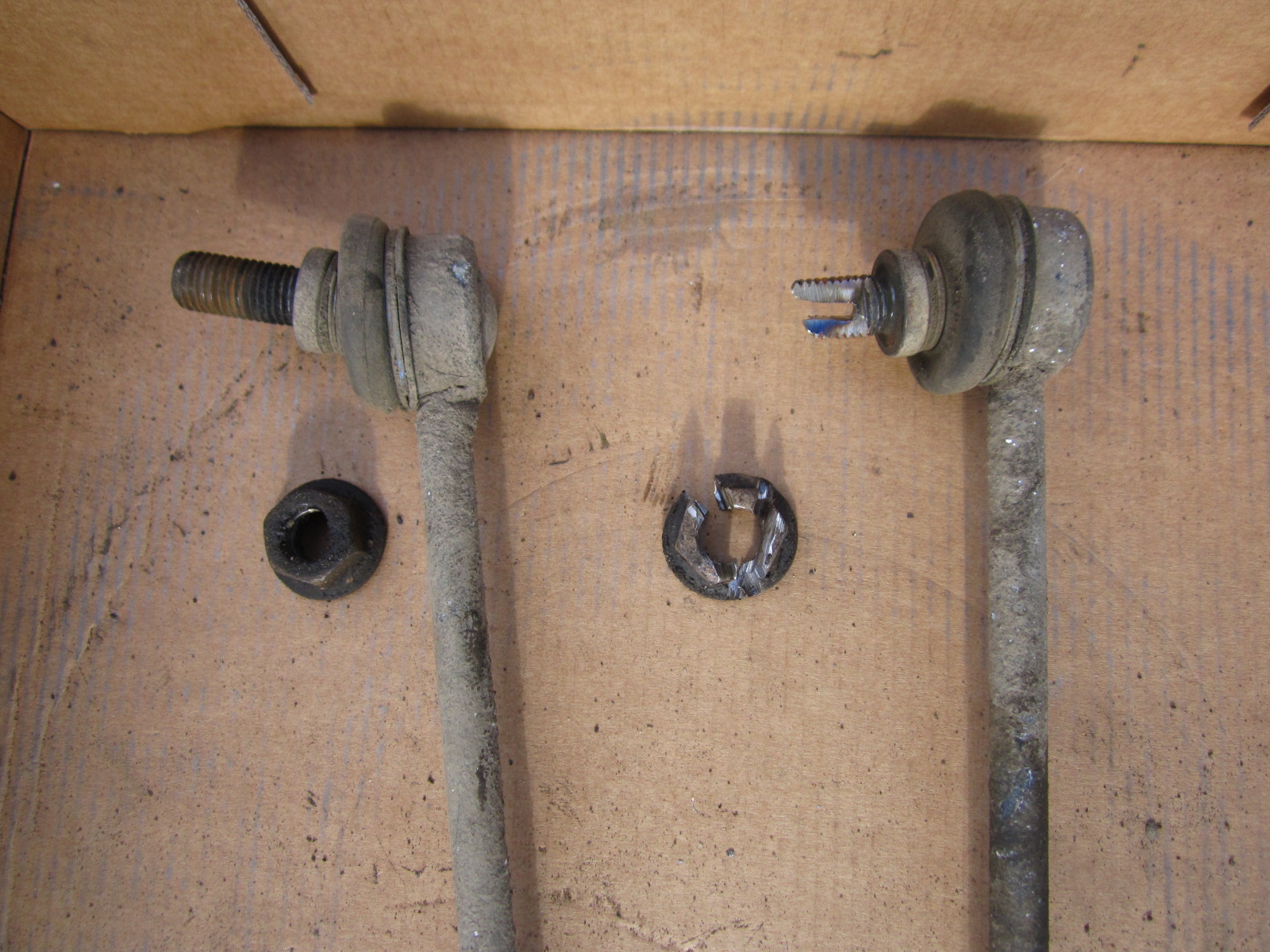

Появился такой же стук , как и у топика(по симптомам)т.е. как будто что то отвалилось(открутилось),стук примерно,что то среднее , между глухим и звонким.Диагностика монтажкой ,как и предпологалась ничего не выявила,после замены стоек стабилизатора стук ушёл,что и требовалось доказать.

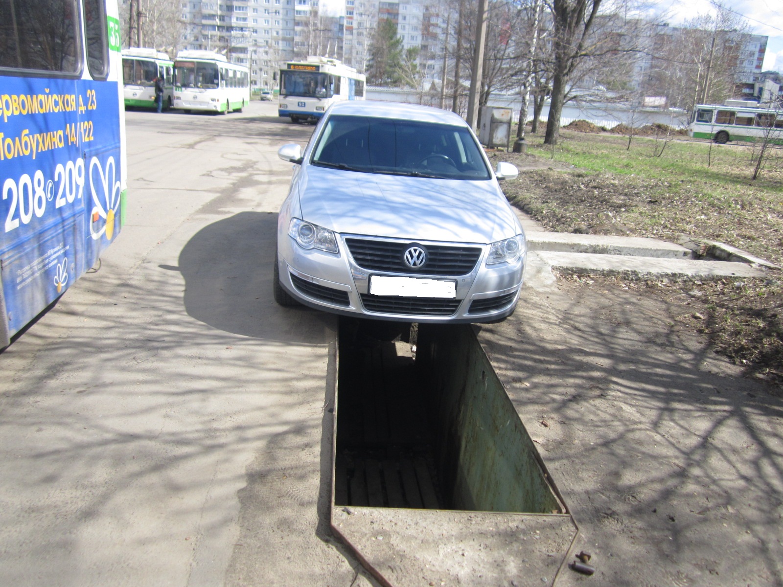

Старые стойки еле победил,мазюканье вэдэхой,чистка жел.щёткой и прыганье вокруг автоса результат не дали,пришлось мчятся на яму к колегам троллейбусникам,захватив на всякий случай маленькую болгарку,с маленьким кругом :
(Первое фото из архива)
Справа на верхнем конце закатал дырку под торгс в хлам.Применил волшебство(болгарку).вот что получилось :
Нижние концы пошли на раз,практически только слегка придерживая битой.Верхний слева резать тоже не пришлось,ну шёл очень туго практически до последних витков резьбы.

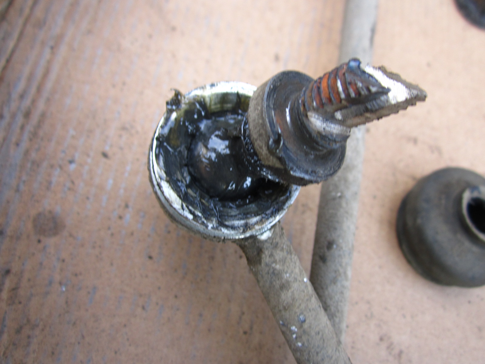

После замены,решил проинспектировать снятые стойки.На ощюпь люфтов не было,но шары плавали как болалайки,скинул пыльник - смазка на месте :

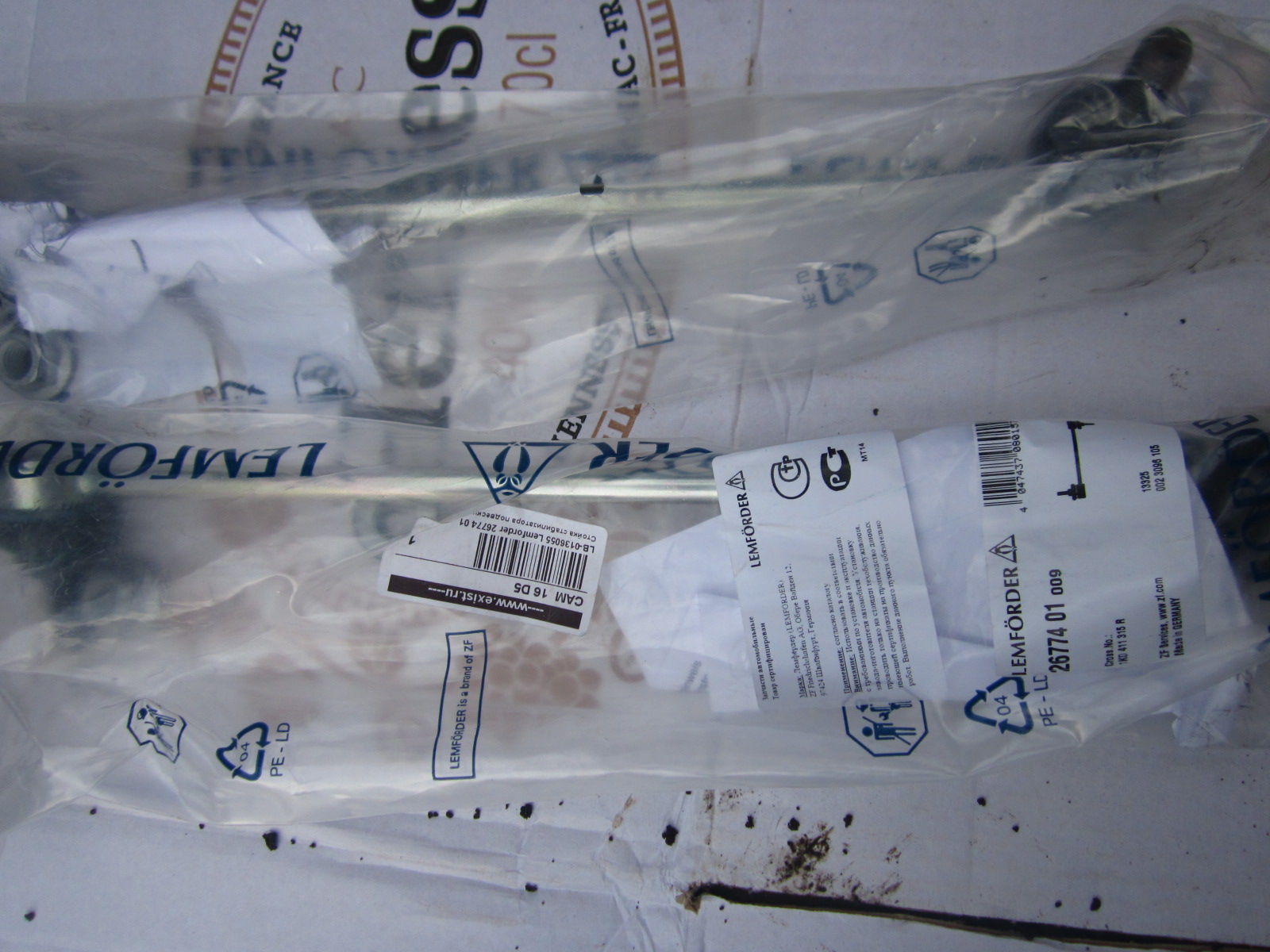

Какие ключи необходимы для данной операции писать не буду - пологаю всем известно.Стойки

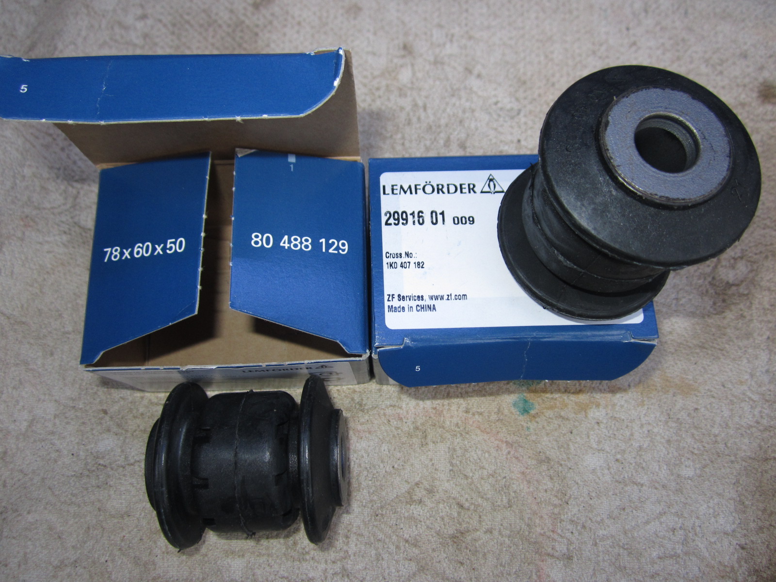

,сайленблоки :

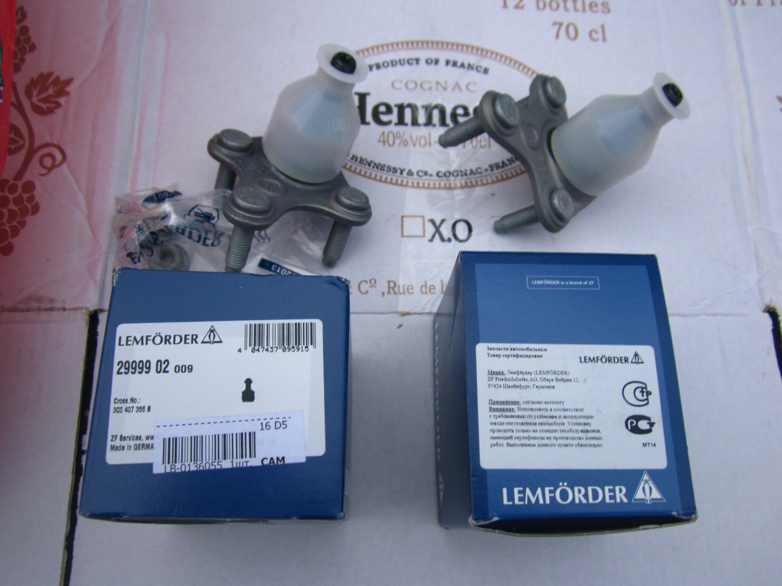

,шаровые

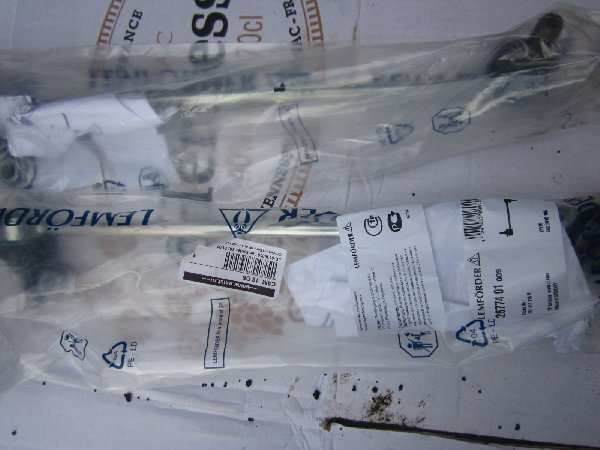

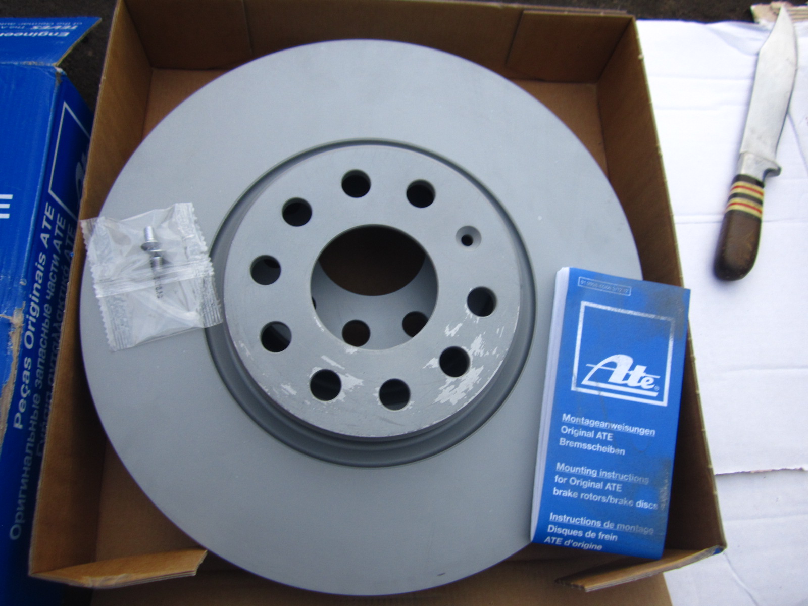

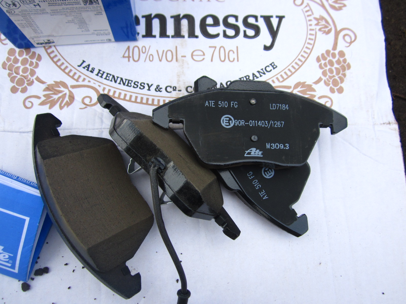

ставил "лемфердер" Ещё раз спасибо комраду Babay .На яме делать гооораздо удобней(про подЪёмник умолчу :D ) Пересмотрел кучу отчётов,всё вроде ерунда,но меня реально достали верхние концы(хотя себя не считаю без руким).Менял сразу и диски с колодками
И вот меня убило - крепление диска - торгс Т30 шестилучевой,направляющие на супорте - шестигранник на 7,стойки стаба - торгс ДВЕННАДЦАТИ лучевой! Они там , сЦуки издеваются шо ли? или мстят нам за победу...На Б5 ом всё гораздо проще было!
