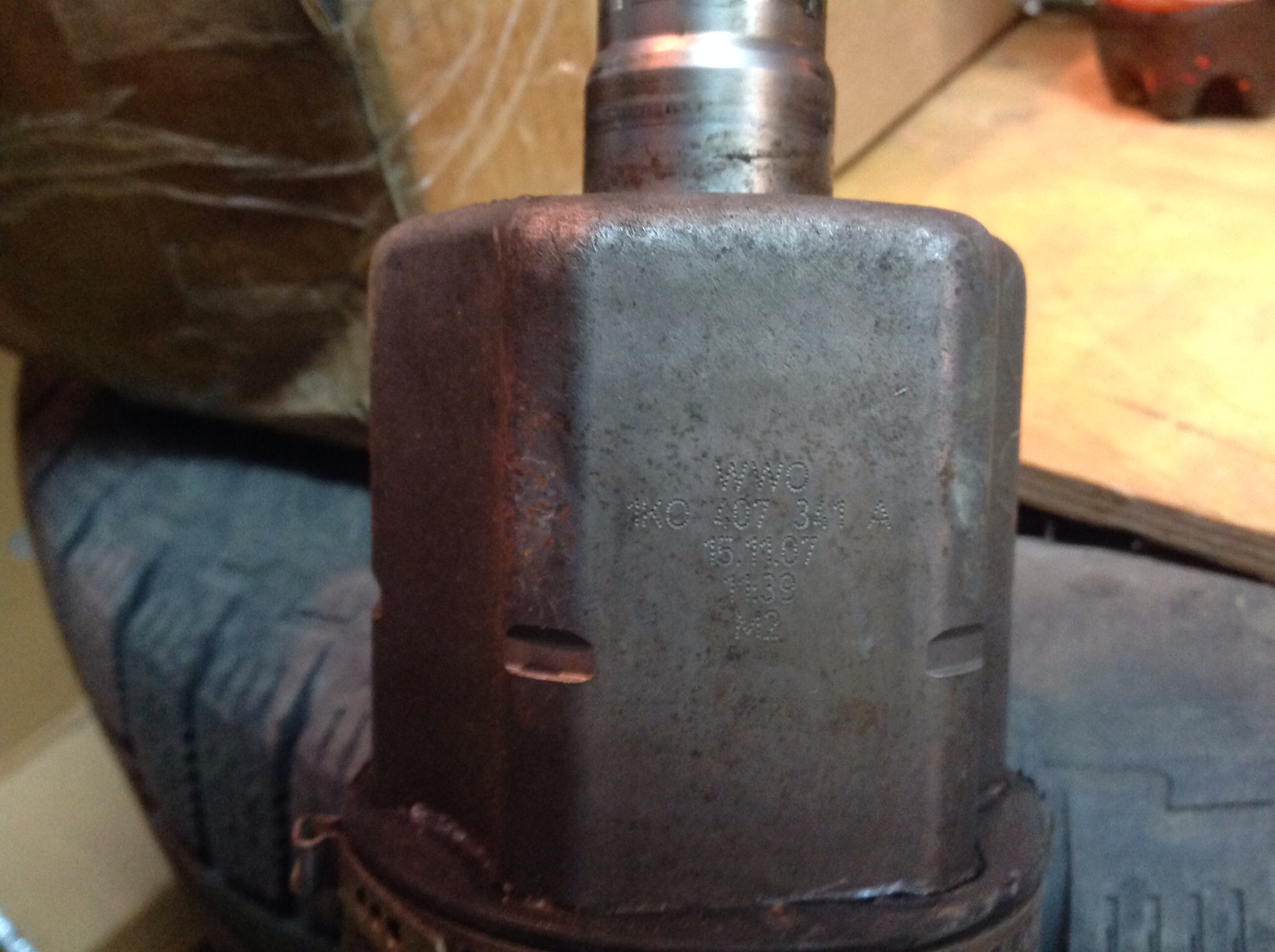

Вчера купил и поставил новый правы привод в сборе (оригинал) вибрация уменьшилась вопрос на на валу был номер 1K0 407 272 GE...а на внутреннем шрус номер 1k0407341a что это за номер он не где не бьется.

Стасян
Это заводской номер, но он не предназначен для продажи, как отдельная деталь.

Сообщение Стасян » 17 май 2014, 21:21
Понятно спасибо...
