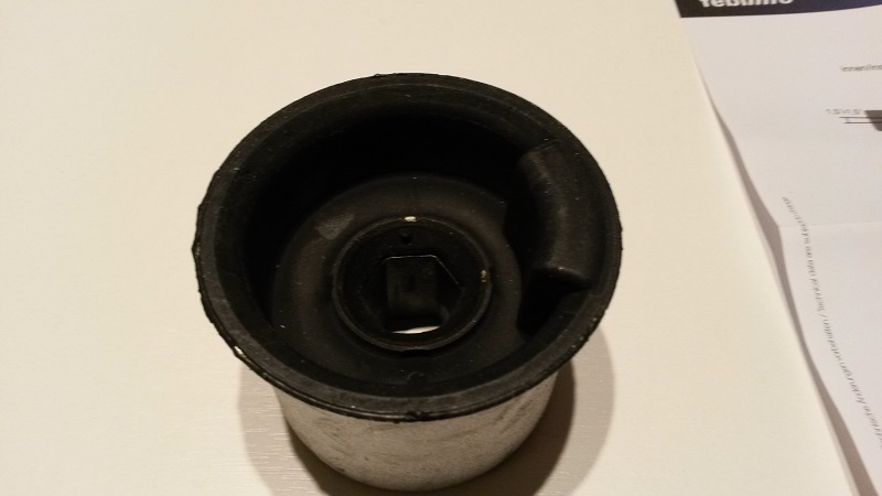

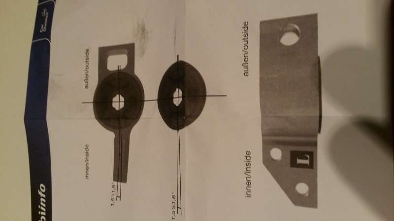

Сегодня получил сайлентблоки.
В комплекте схема, на которой нарисовано в каком положении запрессовывать, только сайлен на схеме с двумя бабышками по факту с одной. :?
Короче сам наверно разберусь, но у слесаря время на подумать не будет. Сам хочу сместить на 1-2 градуса в сторону тк пружины от олтрека.
Фотки прикладываю, сорри темные.

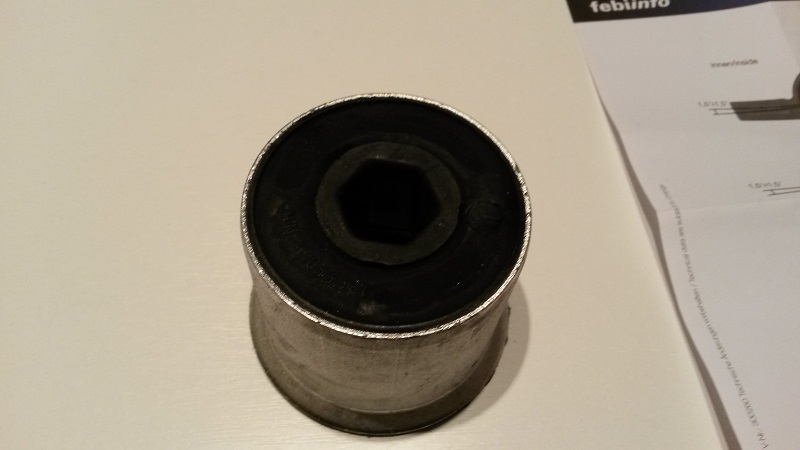

Сообщение valent77 » 03 окт 2014, 20:24
Еще фотка.

valent77 писал(а):сайлентблоки
помнится на форуме писали что сайленты немного элипсом, поэтому неполучится сместить при запресовке. сам не проверял это.

Re: Сайлентблоки из полиуретана.
Сообщение Сержант » 07 окт 2014, 11:27
Овальные идут для задних поперечных рычагов.
