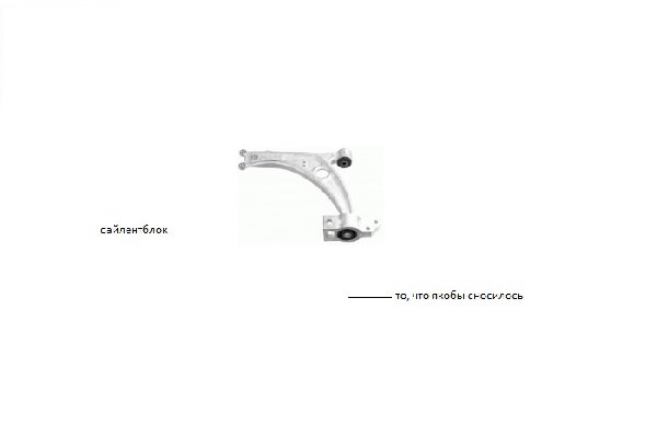

Все таки попробуй снять те кронштейны с сайлентами, только на яме а не на подъемнике и увидишь выработку и на рычаге и на внутренней стороне сайлента (к рычагу). У меня на 30000 уже была и хоть они и в резине и "ходят по 100000" долбило именно "на малой скорости по мелким неровностям или рельсам" как у тебя так что думал что люди оборачиваются, а на скорости все нормально. И ни замена рейки ни перетяжка не помогала. Если выработка есть а заменить нечем, то хоть для пробы уплотни чем нибудь(да хоть изолентой) и прокатись. Там работы реально минуты (ни колес ни защиты снимать не надо) обратно ставить лучше чтобы помощник рулем чутка шатнул чтоб болты попасть. А если стук не пропадет то и не потратишь ничего.

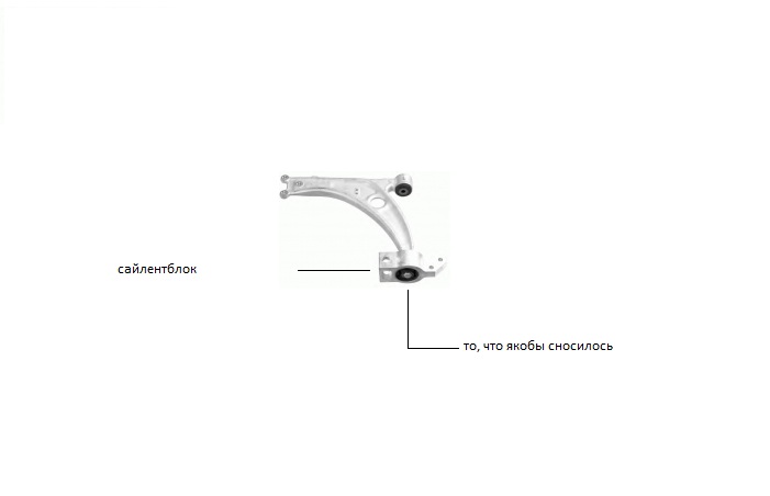

Надо чтобы подвеска была сжата(стояла на колесах) если поднимешь хоть на домкрате хоть на подъемнике трудней будет и откручивать и закручивать пружина давит вниз. Если на подъемнике то надо упоры под рычаги ставить. На яме(эстакаде) легче.

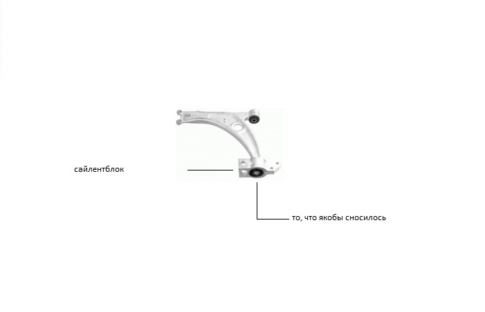

У-Р-А-А-А!!!! ПОЛУЧИЛОСЬ!!!! Все сделал как ты сказал. Снял этот чертов сайлентблок и что выяснилось, вобщем сам сайлент на взгляд вроде без выработки, хотя хрен его знает, а ВОТ сам рычаг палец этот который в сайлент входит с выработкой и это было видно не вооруженным глазом. Я конечно охренел если честно! Ну как металл в резине может стереться. Короче я тупо взял намотал изоленты на этот палец, смазал сайлент смазочкой что бы лучше насадить его и одел сайлент на рычаг, натянул так с усилицей его, ну что бы наверняка. Собрал все на место. Да кстати как ты и сказал без помощника не обошелся. Он руль подкручивал что бы кронштейн на место свое стал. И закрутил все на место. Выехал на улицу и поехал кататься, проверять как говориться, морозец как раз позволял это сделать, так как температура за бортом -23 градуса. Полтора часа круголя наворачивал и ни какого: ни стука, ни треска, ни бряканья, ни тарахтения ТИШИНА!!! Никакая там нахрен не рейка! Никакой там ни стабилизатор! Никакая протяжка и все прочее! А вот такая я бы сказал мелочь. Скоро поеду к ОД на ТО-2 и заставлю их рычаги в сборе с сайлентами поменять по гарантии, благо она еще есть. Блин как сам то догадался до этого? Снять кронштейн и проверить. Кстати вчера с друганом катался на его Пассике так вот у него такой же дребезг стоял. Завтра скажу ему что нужно сделать. Видать у Пассатов это болезнь. БЛАГОДАРЮ за совет дружище. Кстати на ТО-2 какие работы делают?

То есть на алюминевом рычаге,на пальце выработка,а кронштейн с сайлентом прикручиается к кузову?

Да. Кронштейн к кузову прикручивается тремя болтами.

Мне менял товарищ в сервисе все сайлентблоки, думаю он бы сказал, если бы там была выработка...теперь еще раз сниму, посмотрю...Но у меня в руль мелкие ямы отдают-склоняюсь к рейке.
Если эти рычаги алюминивые (не знаю как правильно это слово писать), могли эти пальцы стереться...А если это так, то надо стальные аналоги найти...

Да там. Где большой сайлент стоит, ни где маленький бочонок.
