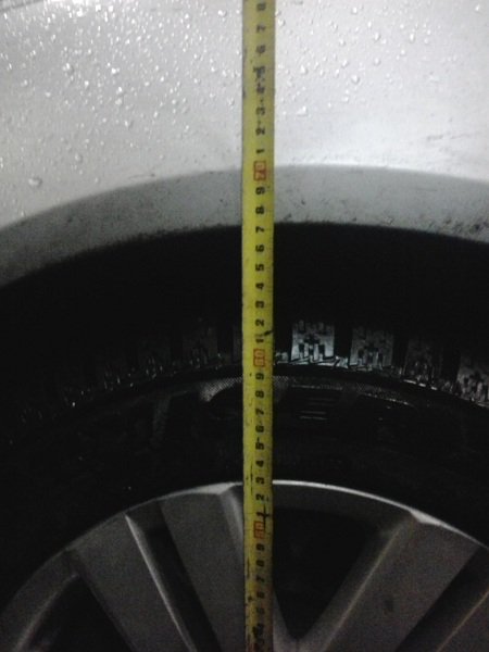

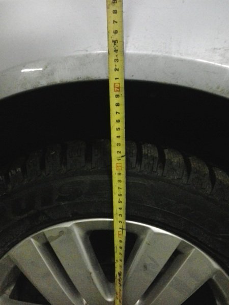

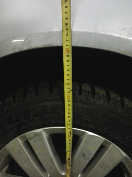

Сообщение Den409 » 17 апр 2013, 15:30
Полтора месяца спустя я получил все свои пружинки + отбойники + стойки стабилизатора (вышло в районе 16-17к).
Поменял еще через месяц.
1) стала на полшишки выше /изнутри ощущение/
2) проезд лежачих и крены при перестроениях/поворотах - осталось прежним... если и есть разница - я ее не чувствую
3) разница снаружи видна больше по колесным аркам, чем по клиренсу. Но в целом вид стал бодрее.
Снег расстаял, колеи испрарились - не успел я помериться клиренсом с другими пузотерками. Но на бордюрах (не экстремальных) все стало ок, нет теперь удара серпом по яйцам.
Спереди прибавилось 4 см сразу после замены. Сейчас, спустя неделю, наверное осталось +3 см, еще не замерял.
