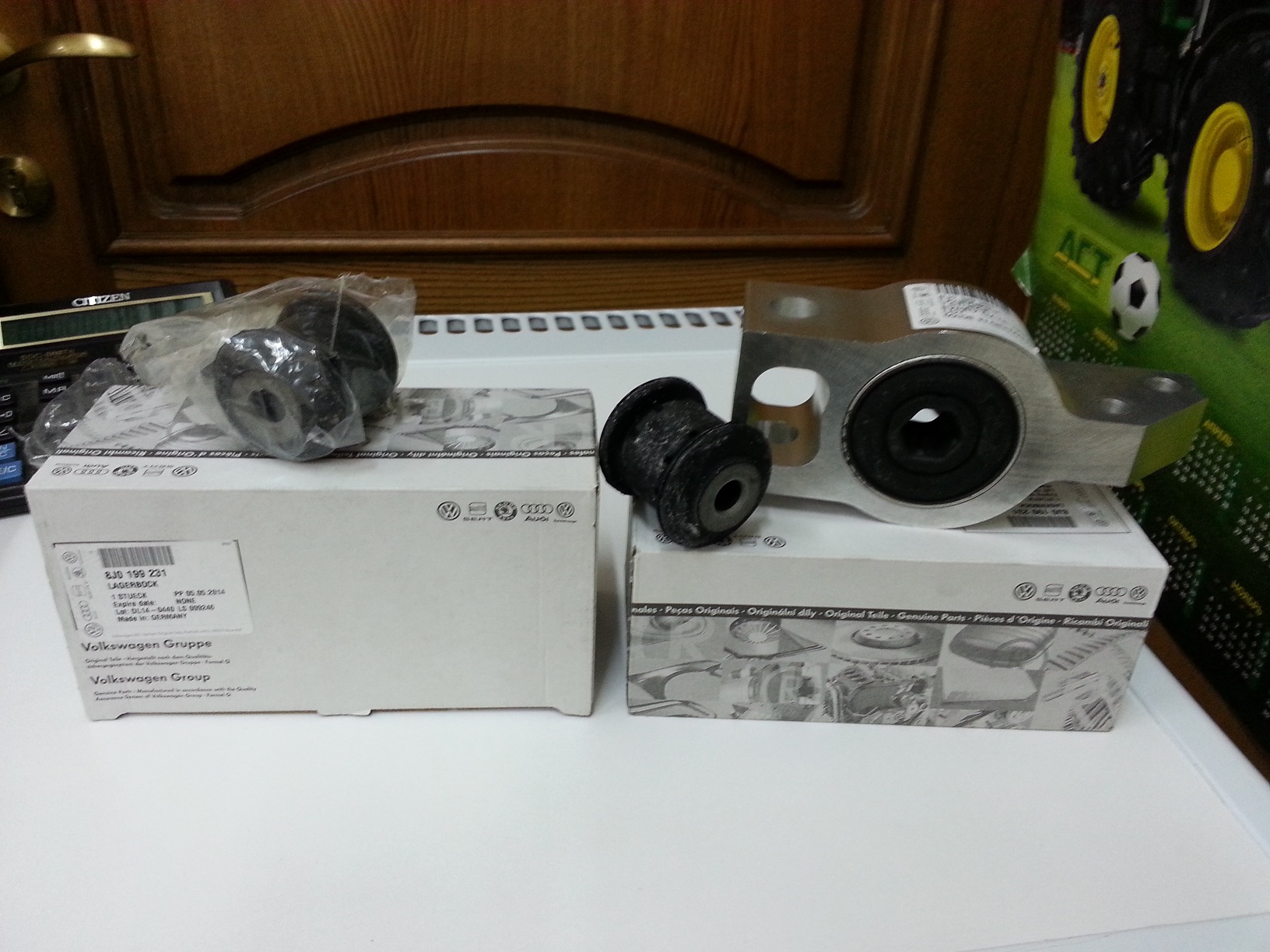

Сообщение Glotov » 03 окт 2014, 11:31

Сообщение Glotov » 03 окт 2014, 18:28
ну вердикт таков: нужно заменить круглые сайленты на передних рычагах и кронштейны передних рычагов. Тут как то писали о кронштейнах с ауди усиленные буду вам признателен если подскажете номерок.

Сообщение Glotov » 04 окт 2014, 16:54
Друзья, такое ощущение, что я сам с собой разговариваю.
Вот нашел от ауди рс 3 , только каталог пишет, что правый и левый разные- так ли это? 1K0 199 231 N 1K0 199 232 N

Re: Стук в передней подвеске.
Сообщение Glotov » 24 окт 2014, 17:51
Парни, вот сегодня получил долгожданное. Завтра замена
Сообщение Юра Криков » 24 окт 2014, 20:14
Glotov
старый "дюраль" не выбрасывайте,перефтульте и оставте на будущее ;)

Сообщение Glotov » 27 окт 2014, 01:10
Ну все поменяно, тихо теперь. Спасибо за совет Юра Криков
так и сделаю. Вот только буду запрессовывать туда хотя бы с двумя прорезями- уж больно жестко стало.
