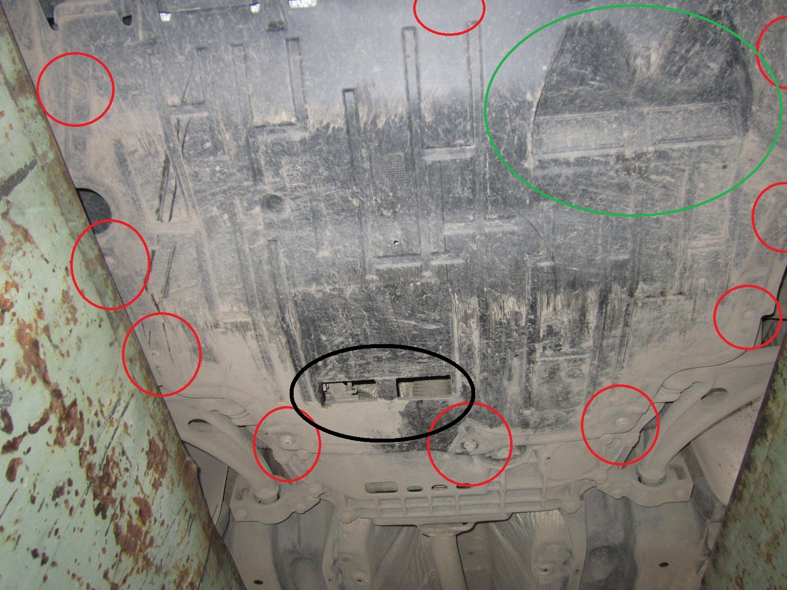

Подскажите пожалуйста.можно ли снять передние рычаги без ямы не снимая защиту двигателя?пассат б6 механика.

Сообщение Юра Криков » 26 июл 2016, 11:48
chyktalik
Без ямы снять можно,и хотя бы открутить по три болтика на защите,рядом с передними сайлентами.Но удобнеее и проще её снять целиком(7 саморезов,и 3 болтика- это я про родную) -
Места крепления красным.
Лёжа вы@бываться с защитой как то не комильфо)

Сообщение chyktalik » 26 июл 2016, 19:56
Юра Криков писал(а):chyktalik
Спасибо.

Сообщение boroda II » 27 июл 2016, 09:01
На родном железе плюс еще три болтика спереди.
