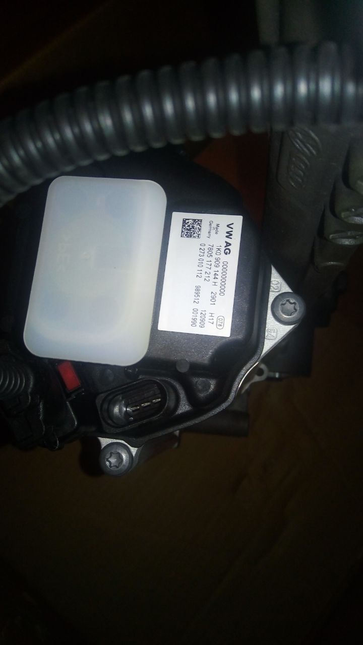

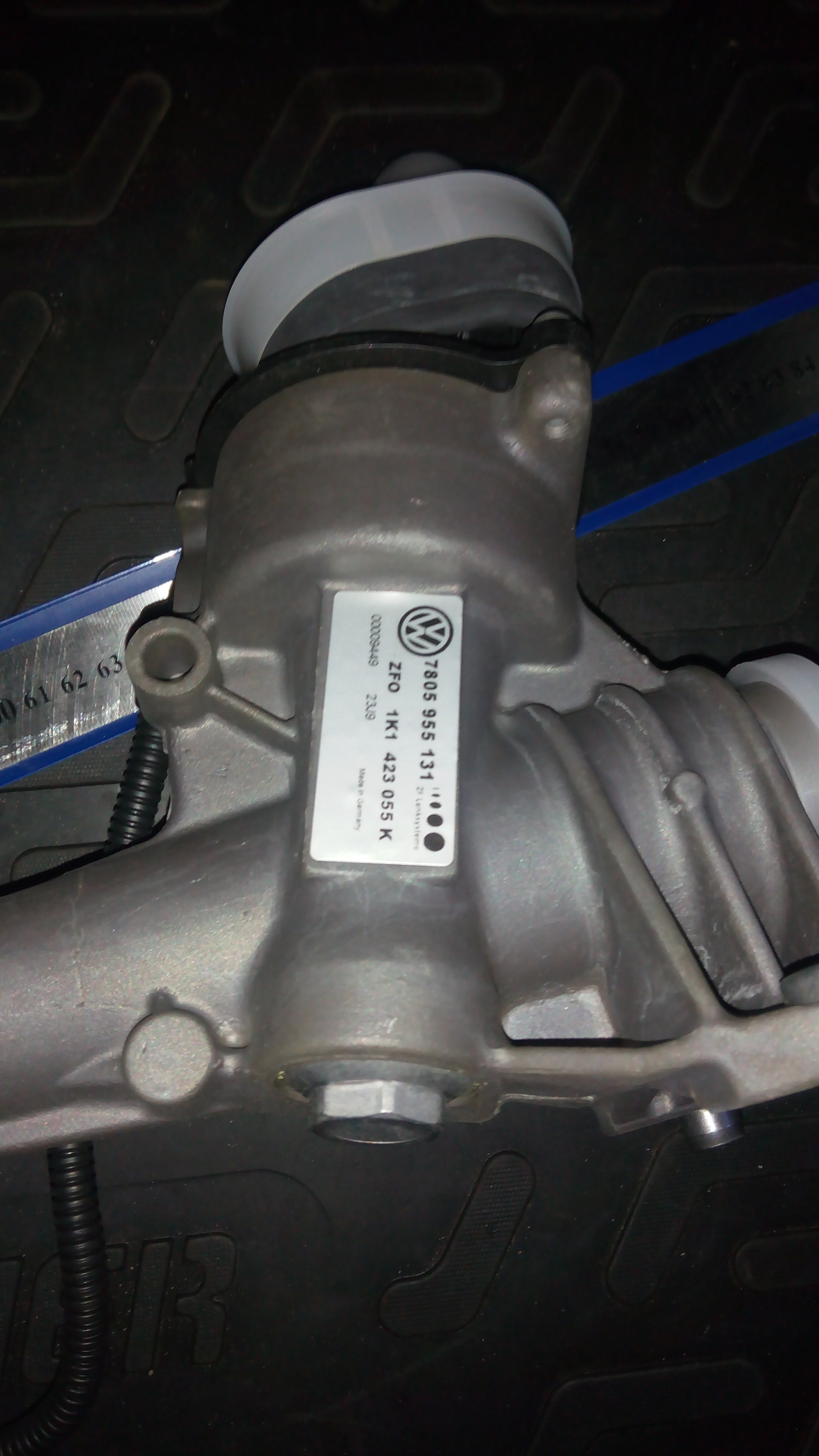

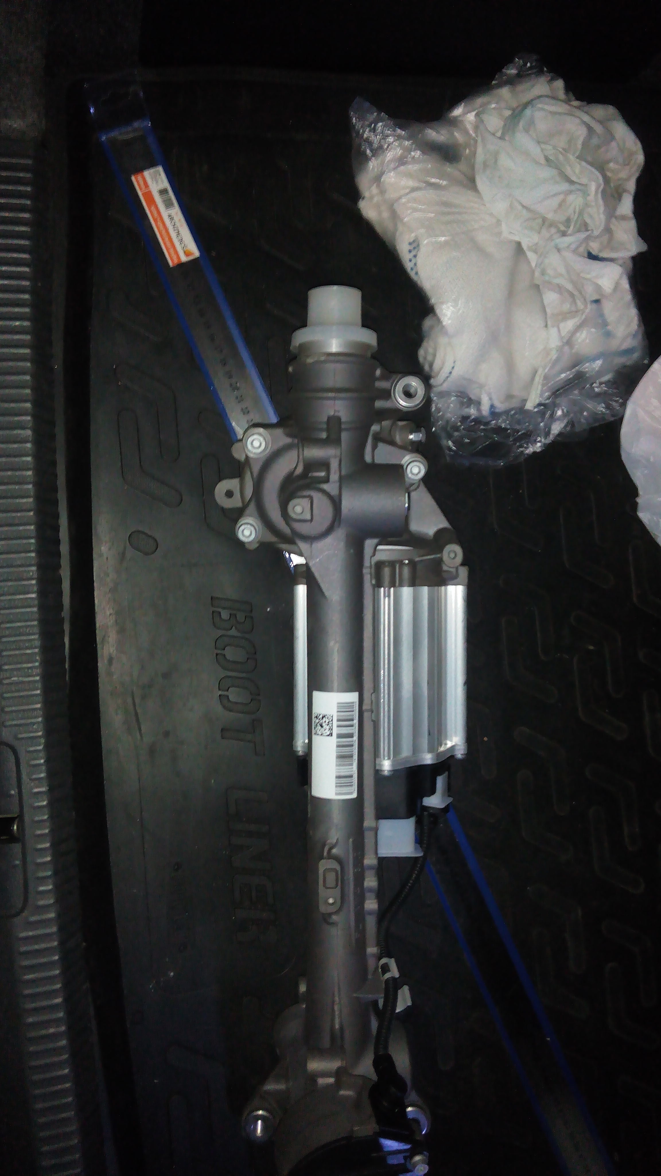

Может кто нибудь подсказать, эта рейка какого поколения?
Судя по коду 1K1 423 055 K - эта рейка второго поколения, а судя по 3-м креплениям - 3-го. Не нашел на ней год выпуска. Говорят новая. Судя по осмотру так и есть.
Думаю брать себе на замену или нет. Цена вкусная, очень. Просто нужен будет к ней переходной провод или нет, вот что интересует.

Сообщение Daniliv » 20 янв 2018, 18:23
Фишку поменять с пяти на трех пиновую и все.
Та которая + (черный) на блок управления и два (ора-чер и ора-кор) CAN, она изначально идет с тремя проводами.

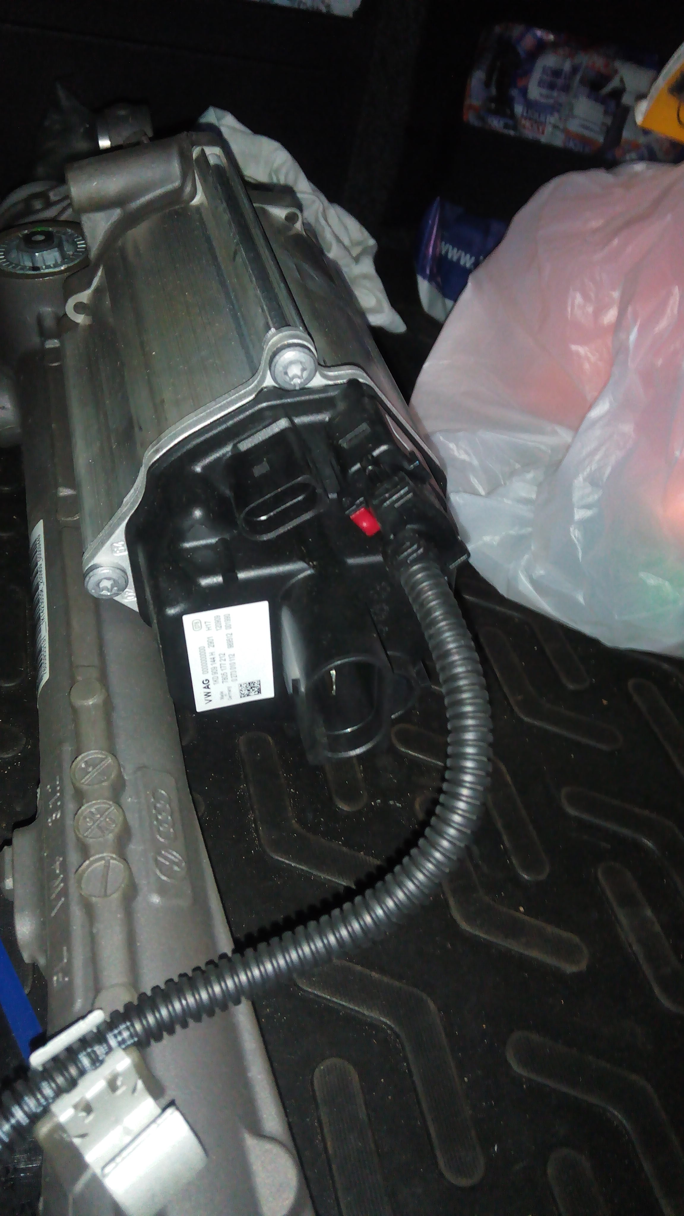

Daniliv писал(а):Фишку поменять с пяти на трех пиновую и все.
Т.е. все таки это 3-го поколения.
А номер фишки не подскажешь? И получается 2 провода болтаться будут? Пины менять не надо?

Re: СТУК рулевой рейки
Сообщение DJI » 20 янв 2018, 19:41
Daniliv писал(а):Цена супер.
Там всего три провода, а фишка на пять.
так а номер новой фишки какой? Я так понимаю из своей 5-ти пиновой, вынимаю 3 провода, и вставляю в новую фишку 3-х пиновую.
Где эту фишку взять?
Сообщение Daniliv » 20 янв 2018, 19:49
Номер попробую найти.
Да провода с пинами вытащил и в новую вставил.
Сообщение Daniliv » 20 янв 2018, 20:18
Вот Корпус плоского разъёма сфиксатором контактов 3 пиновый (идет без пинов) 8K0973703

Сообщение DJI » 21 янв 2018, 12:53
Daniliv писал(а):Вот Корпус плоского разъёма сфиксатором контактов 3 пиновый (идет без пинов) 8K0973703
Цена смешная на него.
Спасибо! А распиновка как тут - https://www.drive2.ru/l/288230376152876054/
morpeh писал(а):Не прокатило! :)
:D
Нашел вроде
5-ти 3-х
pin1 - pin3
pin2 - pin2
pin4 - pin1
Сообщение Daniliv » 21 янв 2018, 15:27
Да это та тема.
Разбирать нет смысла, она восстановлена на заводе, то есть от старой остался один корпус.
Абсолютно новых реек не бывает даже у ОФ.
