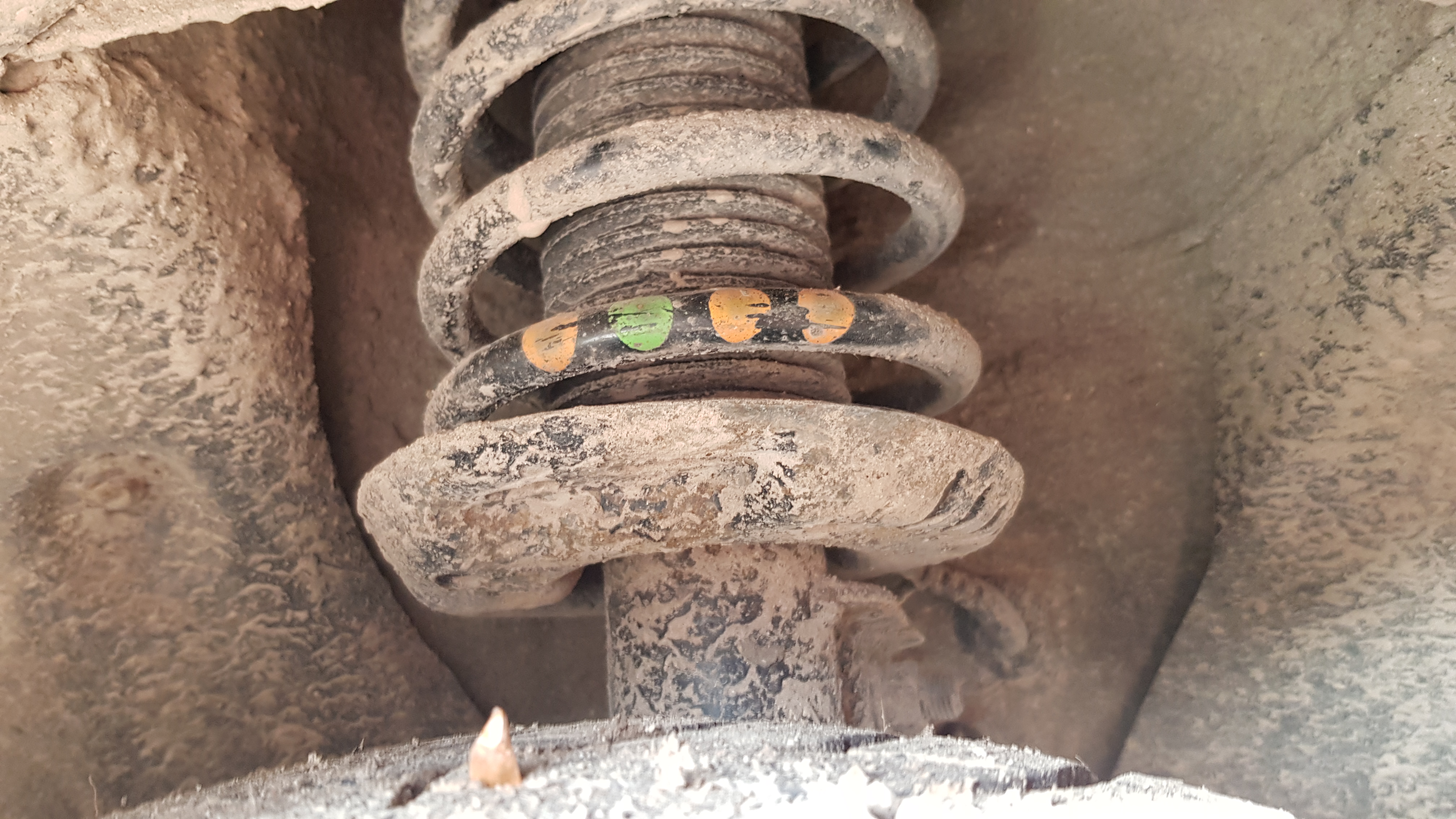

Babay писал(а):kbapk
Приветствую!
Твой вин у меня полностью не открыл комплектацию.
Нужно будет найти цветовые метки на передних пружинах, тогда смогу определить подвеску.
Метки на пружинах
И по поводу того что зал не держит вес. Пружины или амортизаторы?

kbapk писал(а):И по поводу того что зал не держит вес. Пружины или амортизаторы?
Пружины!!!
________
Подвеска у тебя ЕВРО.
Вот весь комплект с номерами.
