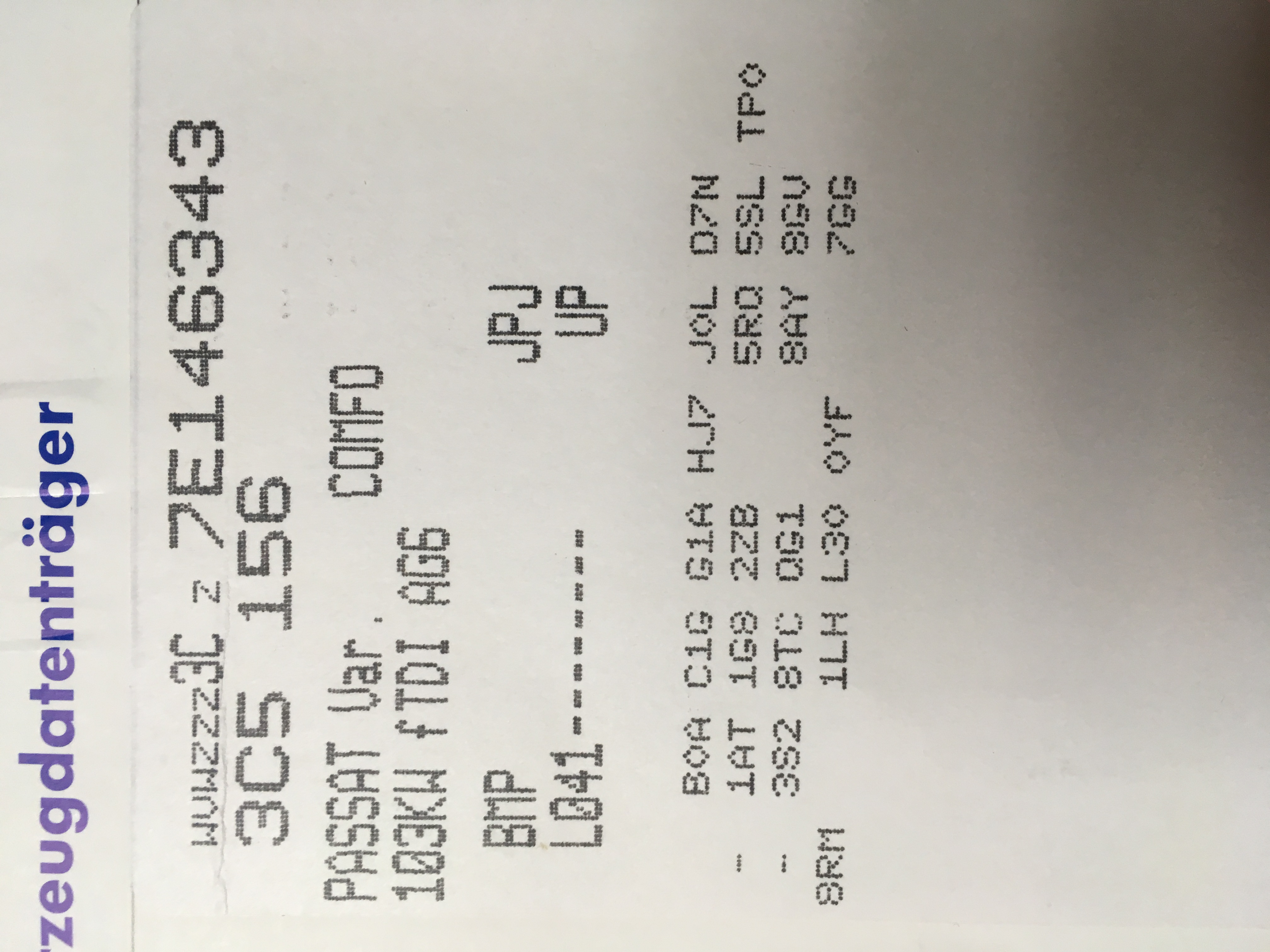

добрый день.прошу помощи у спецов.потек передний амортизатор.никак немогу разобраться по наклейке какие у меня стоят и посоветуйте какие лучше поставить.
