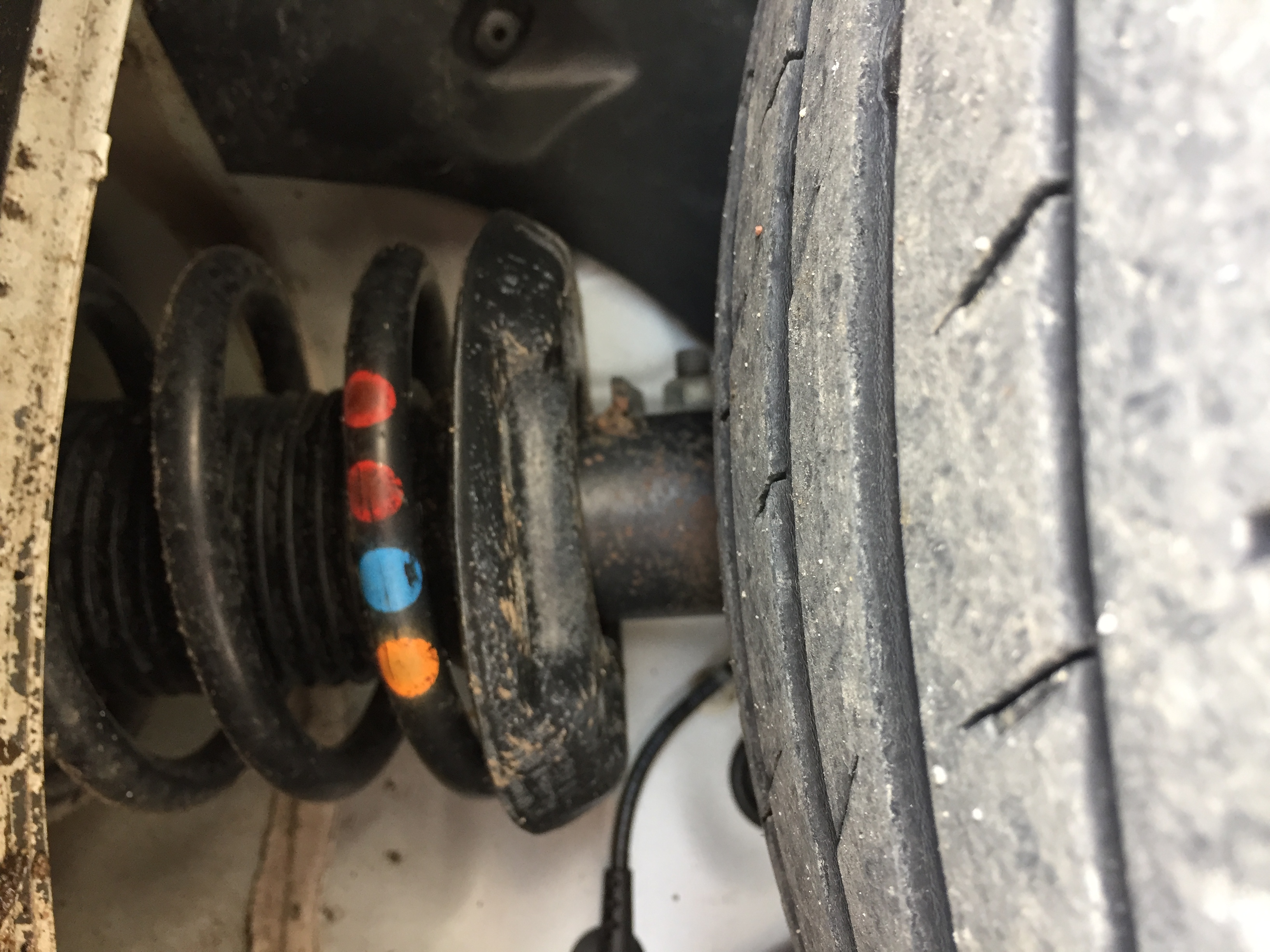

Сообщение niki1975 » 23 апр 2018, 18:22
Бодрый день! Может кто-нибудь подсказать цвет меток на пружинах 3C0411105AG

Сообщение niki1975 » 23 апр 2018, 18:32
Могу с кем-нибудь махнуться передними пружинами. У меня сейчас стоит то ли евро, то ли спорт (по ощущениям спорт), бывший владелец не помнит, что ставил вместо ППД. Машину приобрел для друга в Смоленскую область, ему там этот спорт до первой ямы. Мне нужно вернуть ППД, а конкретно 3C0411105AG. Может кто подскажет какие ещё есть варианты кроме 3C0411105AG

Сообщение vovama » 23 апр 2018, 21:46
niki1975 писал(а):Бодрый день! Может кто-нибудь подсказать цвет меток на пружинах 3C0411105AG
(ОР.БЕ.ОР)
