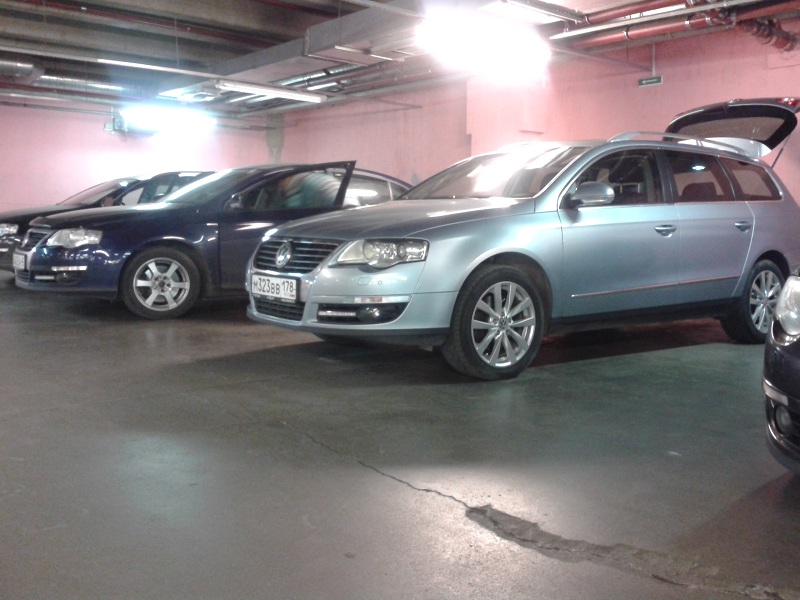

Фото приподнятого пассика, на 17 дисках резина высокая 225/50.

valent77 писал(а):Фото приподнятого пассика, на 17 дисках резина высокая 225/50.
у меня тоже вариант СВАВ 140 и подвеска спорт - можно номерочки пружин и амортов, чтобы было так же чудесно как на фото!!!!!!!! мне именно так и надо. очень прошу помочь, благодарю!

Сообщение valent77 » 02 май 2013, 11:04
cumber-c писал(а):афигеть жып, ну нафиг мое имха)
Кому то хочется опустить, кому то при поднять. Я очень доволен результатом.
Сообщение pashustic » 02 май 2013, 11:19
cumber-c писал(а):ну нафиг мое имха)
А я тольк за приподнятый вариант. Как здесь на форуме проблемы из ряда вон : обрывы датчиков масла( неоднократно), повреждение защит. НА фото рядом стоит моя машина.. так по нашим дорогам и при наличии брызговиков( снять - не предлагать :D ) надоело слышать шорканья и ныряние европодвески.. Ппд ставить?? лежат пружины.. заморочусь позже, но все мне утверждают будет жесткая как барабан!! Опять таки ИМХО!

Сообщение valent77 » 02 май 2013, 12:29
kost1 писал(а):Это с пружинами от Alltrack?
Да.
На деле по центру арки у спорт 66см, евро 67-68см, ПДД 68-69см, олтрек 71см. И спереди и на задней арке.
Сообщение kost1 » 02 май 2013, 23:26
Хм, я думал выше у тебя будет. ППД всего 2-3 см от спорта, небольшая разница, но мне и этого хватит.

Сообщение valent77 » 03 май 2013, 01:18
kost1 писал(а):Хм, я думал выше у тебя будет. ППД всего 2-3 см от спорта, небольшая разница, но мне и этого хватит.
разница от спорта 5 см, смотри выше. У меня 71см по аркам.
