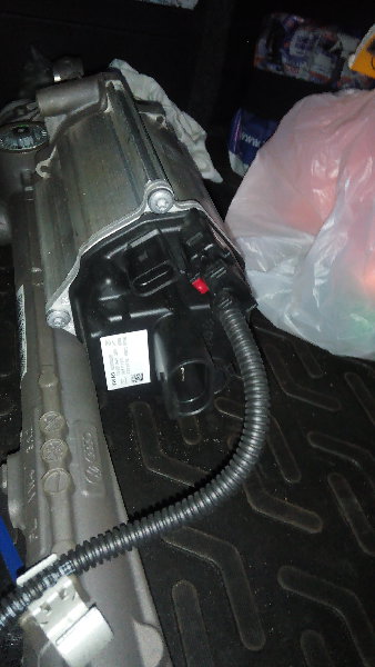

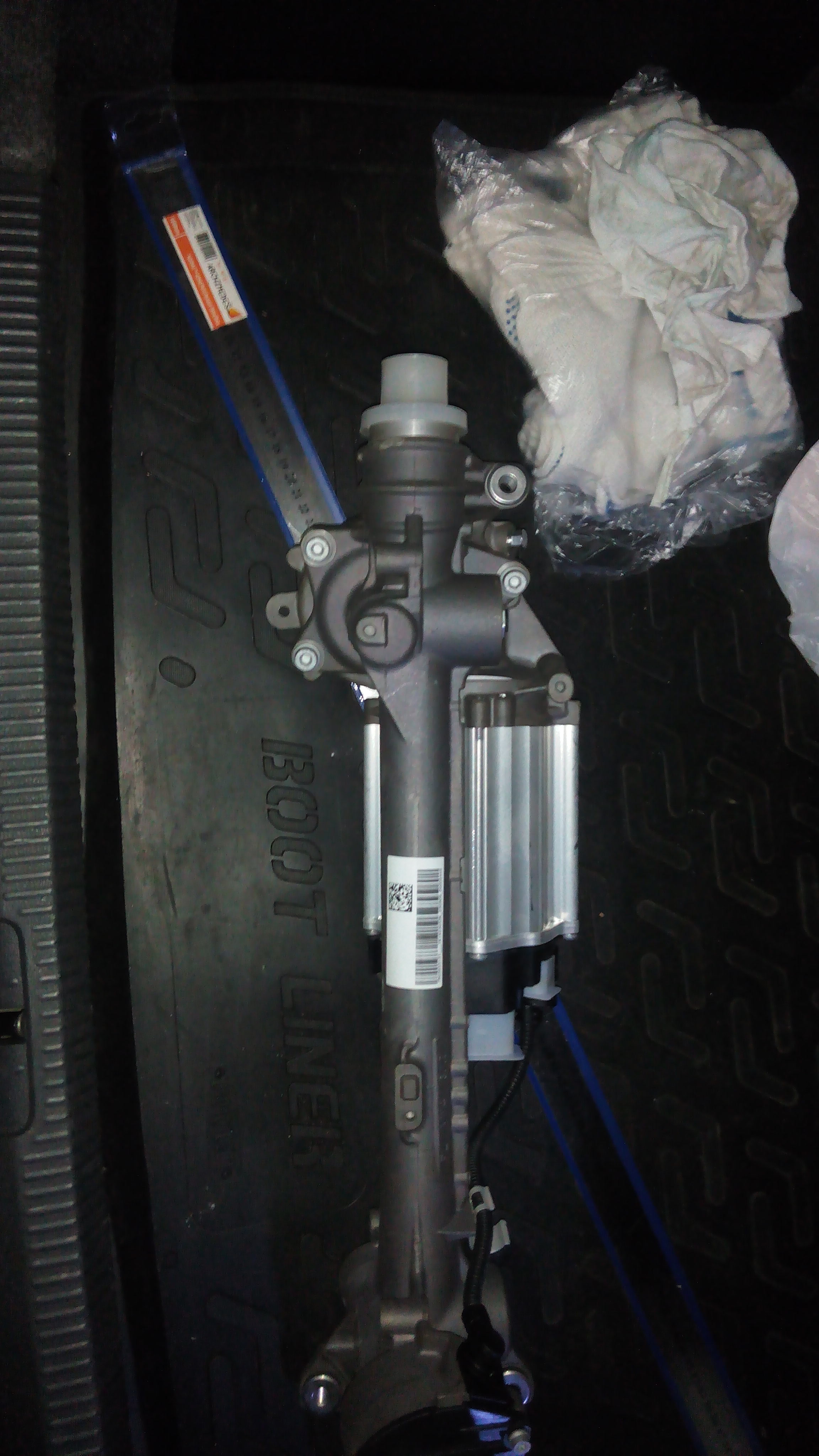

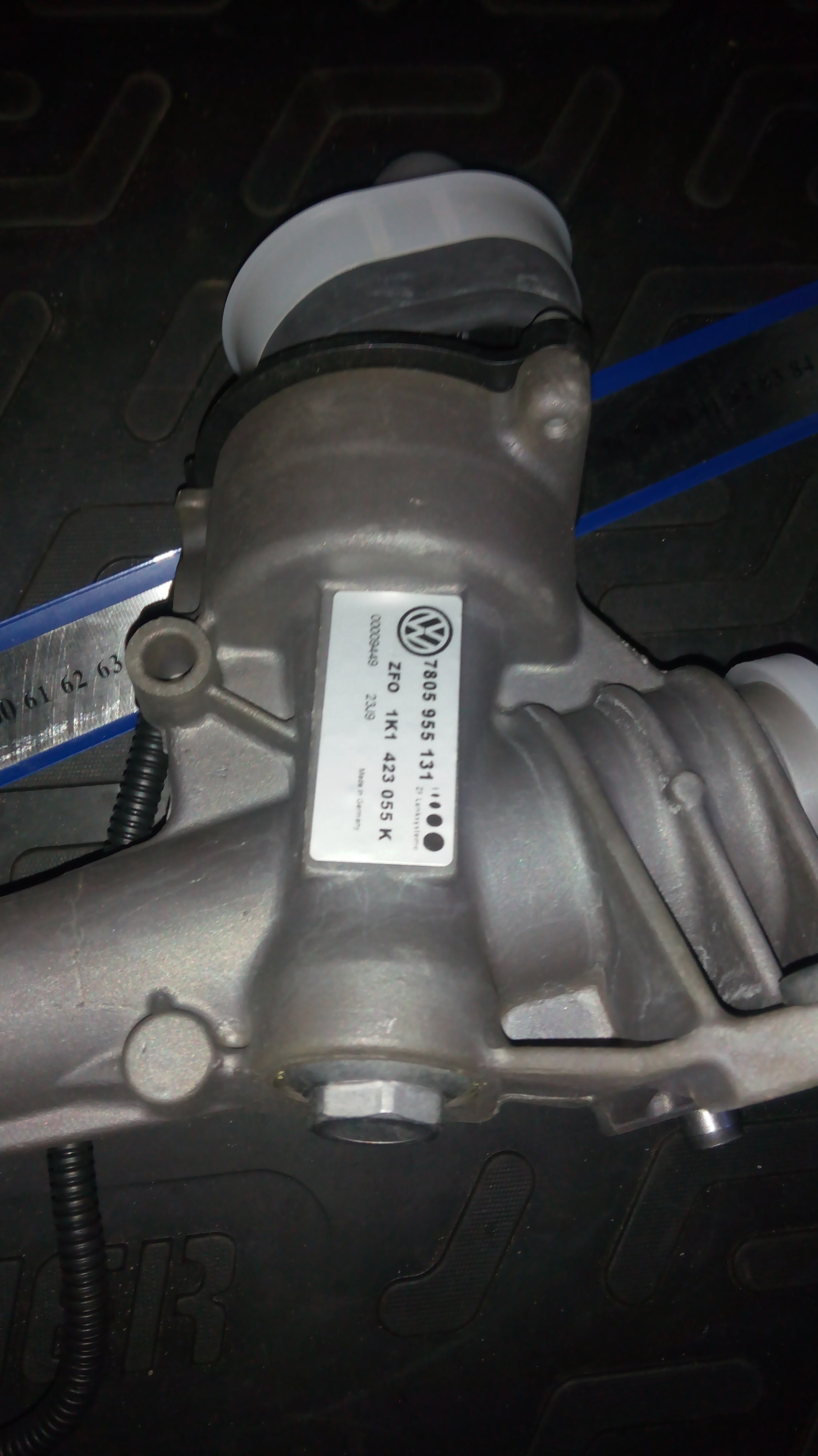

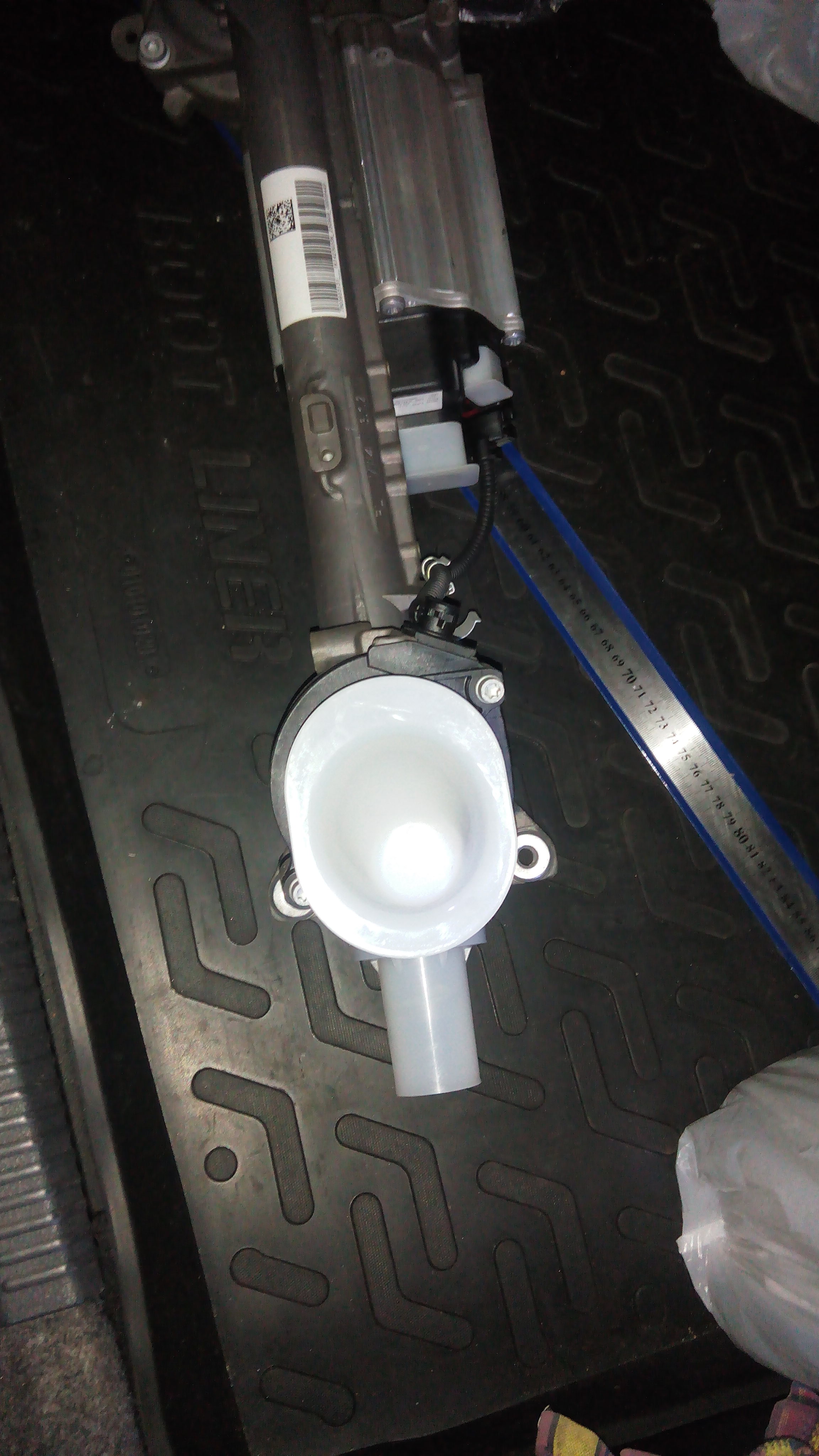

Сообщение DJI » 31 янв 2020, 13:36
Всем привет!
Ребят, подскажите по замене рулевой рейки.
Имеется рейка
Part No: 1K1 909 144 M
Компонент: EPS_ZFLS Kl.136 H08 1901
VCID: 356ADDCD5C69A9E9CF-8060
Неисправности не найдены.
Имеется на замену рейка на фото.
Так вот, по механической части как бы проблем нет, я вроде разобрался. Снять/поставить, перепиновать разъем.
Теперь по электрике, или программированию я что то не разберусь
Во всех отчетах пишут - кодируем/адаптируем.
Я вот не пойму, кодировка это что за процесс? Заливка софта, или что? Про Адаптацию я тоже не пойму....как сделать адаптацию, если я еще развал не сделал?
Просто как ехать прямо, если она у тебя рулится будет не пойми как.
Если есть у кого порядок действий что и как делать прошу разъяснить.

Re: СТУК рулевой рейки
Сообщение Daniliv » 31 янв 2020, 14:52
Привет Юр!
А причем тут 16 блок???
Ставишь рейку, перепиновываешь /с второго поколения на третье/, делаешь развал и только после адаптацию. Кодировать ни чего не надо.
Сообщение DJI » 02 фев 2020, 13:42
Daniliv, Привет!
Андрей, да я блин в этих программах не силен:-))) Поменял на 44 блок в сообщении.
ТОлько вот теперь у меня ступор, ты говоришь развал-потом адаптацию.
Я правильно понимаю что адаптацию делают для определения 0-го положения руля???
Просто до этого я менял рулевой наконечник и долго не мог понять, что с машиной не так. Пока на этом форуме не вычитал, что заходишь компом в какой то блок и находишь нулевое положение (на память не помню, бумажка в машине лежит). Так вот я так и делал, загонял на развал, по компу находил "0", его фиксировал и делал развал.
А теперь получается наоборот...я чет не понимаю. А вдруг при алдаптации 0 не там будет. Просто я буду рейку менять сам, а потом поеду на развал...так получается у меня руль крутится не будет что ли..буду как на камазе ехать...как то не комильфо.. Или мои опасения напрасны?
Да,и еще-при адаптации обязательно ехать прямо?
Да и что тогда все зашивают при замене рейки?
Сорян за много вопросов, по механике у меня нет вопросом, а вот с компом тяжко мне пока.
DJI
Сообщения: 852
Откуда: Красногорск М.О.
Сообщение Daniliv » 02 фев 2020, 15:21
Привет Юр!
Да там не сколько 0 сколько крайние положения руля, от туда и будет высчитываться 0.
Шьют параметрию под конкретный авто. Или от RS RSTT и тд, то есть ауди шкода и тд. У тебя от какой машин рейка?
Если все подключишь правильно руль будет легким, НО не будет отзывчивости /усилия и возврата в 0/
Ехать относительно прямо, то есть по прямой. Минимальное движения руля допускаются.
Кодировки идут на датчик угла 04 смотря откуда будут браться показания /на рейки или на рулевой колонке/ и всякие асисты.
Вроде на все ответил)))
