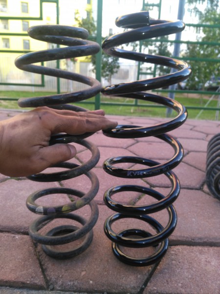

Сообщение cbr1977 » 10 авг 2018, 08:12
DaFunk писал(а):Пружина сзади одна лопнула, 3C0511115BG
Просмотрел тему вроде KYB RH6787 тут можно поставить, заказал, вот думаю не поспешил?
Babay, можно и мне расписать переход на ППД Комфорт?
WVWZZZ3CZ8P115228
1JB 0YC L18 G04
При переходе на Евро бордюры уже проблемой становятся? Сейчас губа передняя иногда только высокие бордюры чиркает...
Привет!
Я на прошлой неделе KYB RH6787 поставил.
По высоте ппд. 70,5см от асфальта до крыла.

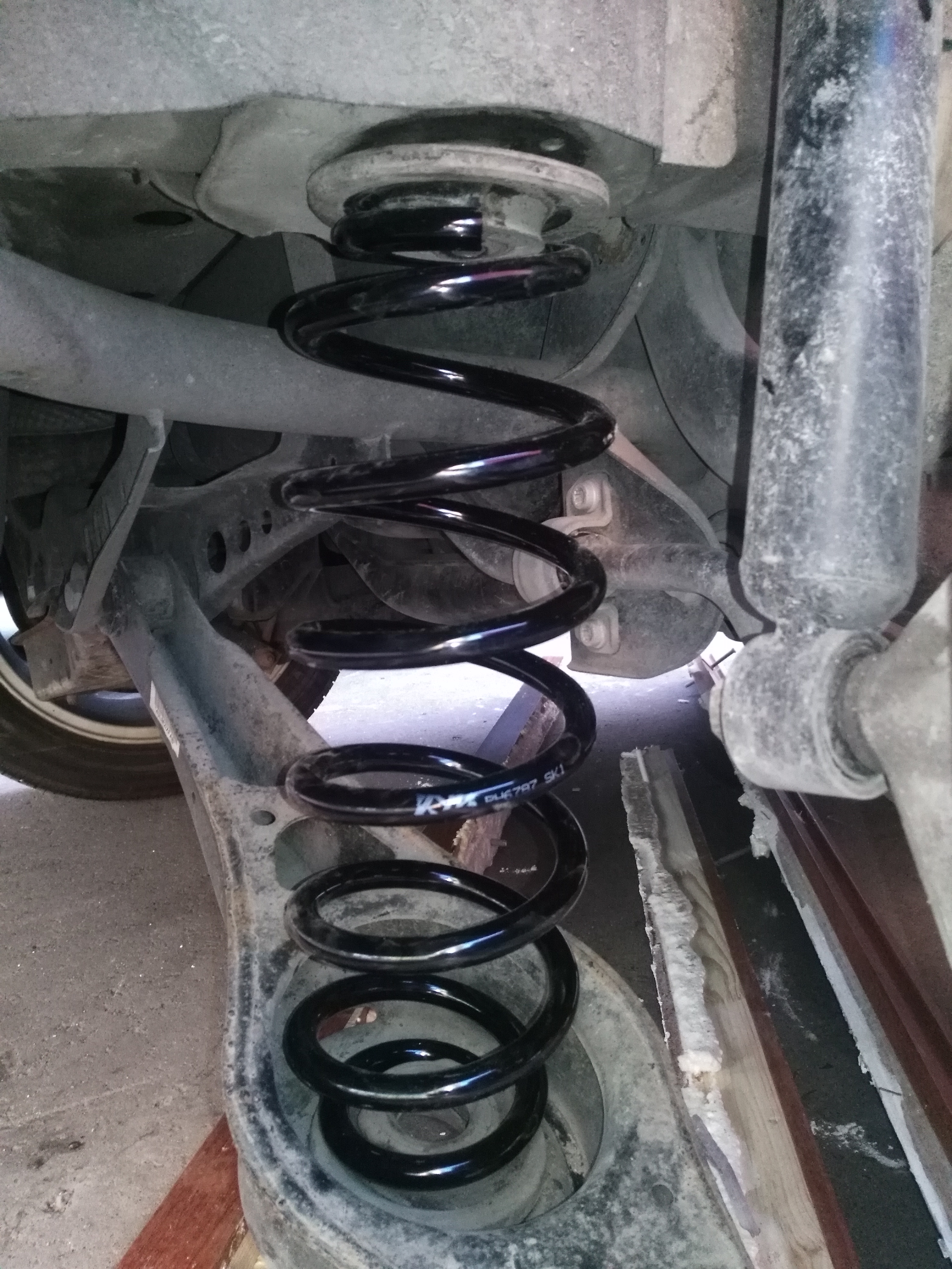

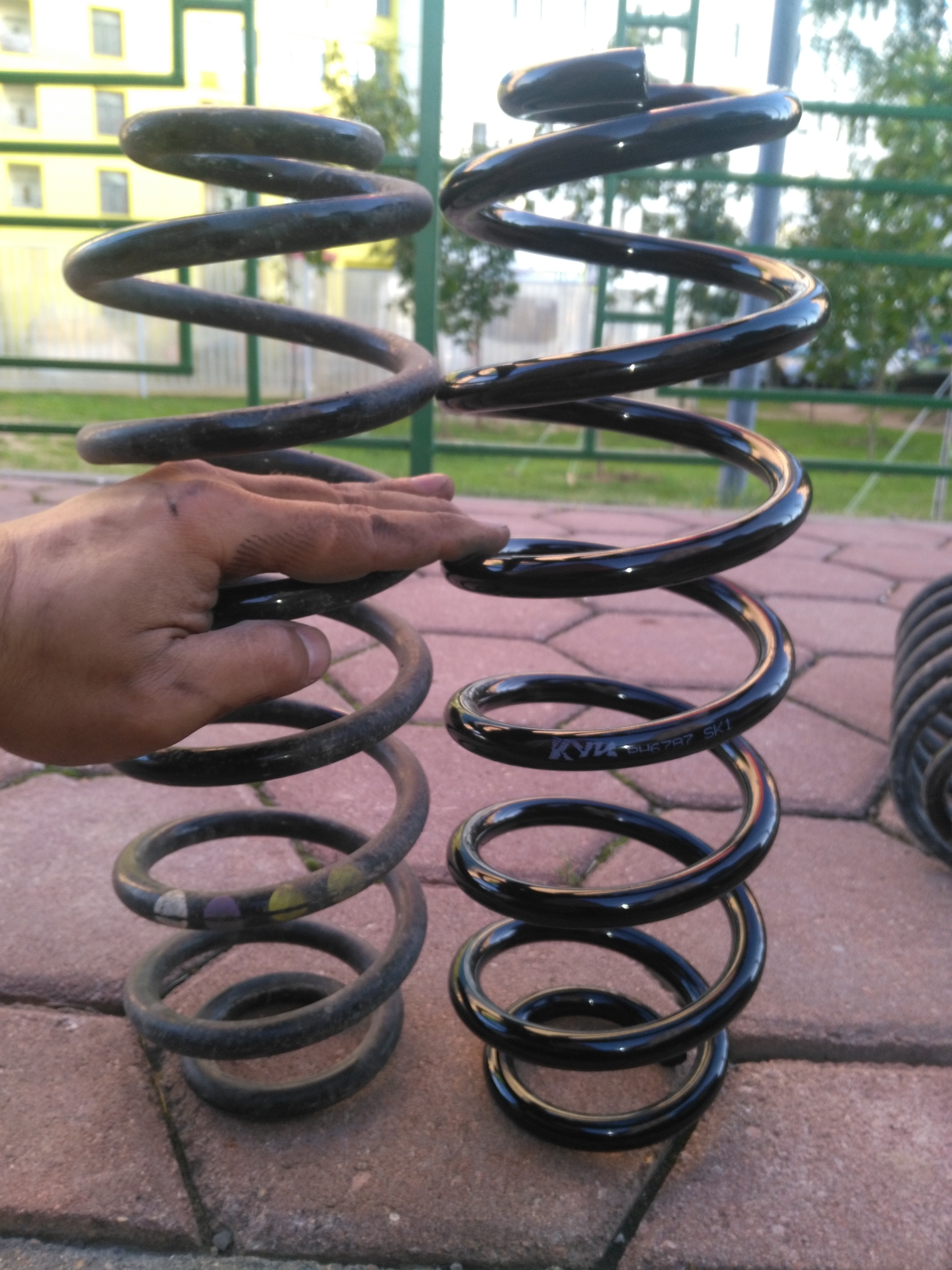

Сообщение cbr1977 » 10 авг 2018, 12:20
DaFunk писал(а):cbr1977, то есть всё нормально? Помягче стало?
По мягкости, жесткости, по высоте как новый оригинал.
По высоте в снятом состоянии новые чуть выше
Я доволен. Они не дубовые, нет. Подвеска собранная и недорого стоят в сравнении с оригиналом.
Верхние и нижние проставки пружин не менял. Но, если присядут, то поменяю обязательно. Они деформировались, продавились в местах контакта пружин. Думаю сплющились верх и них на 1см примерно. У нижней проставки пластиковый сердечник выдавливается пяточкой нижнего рычага.

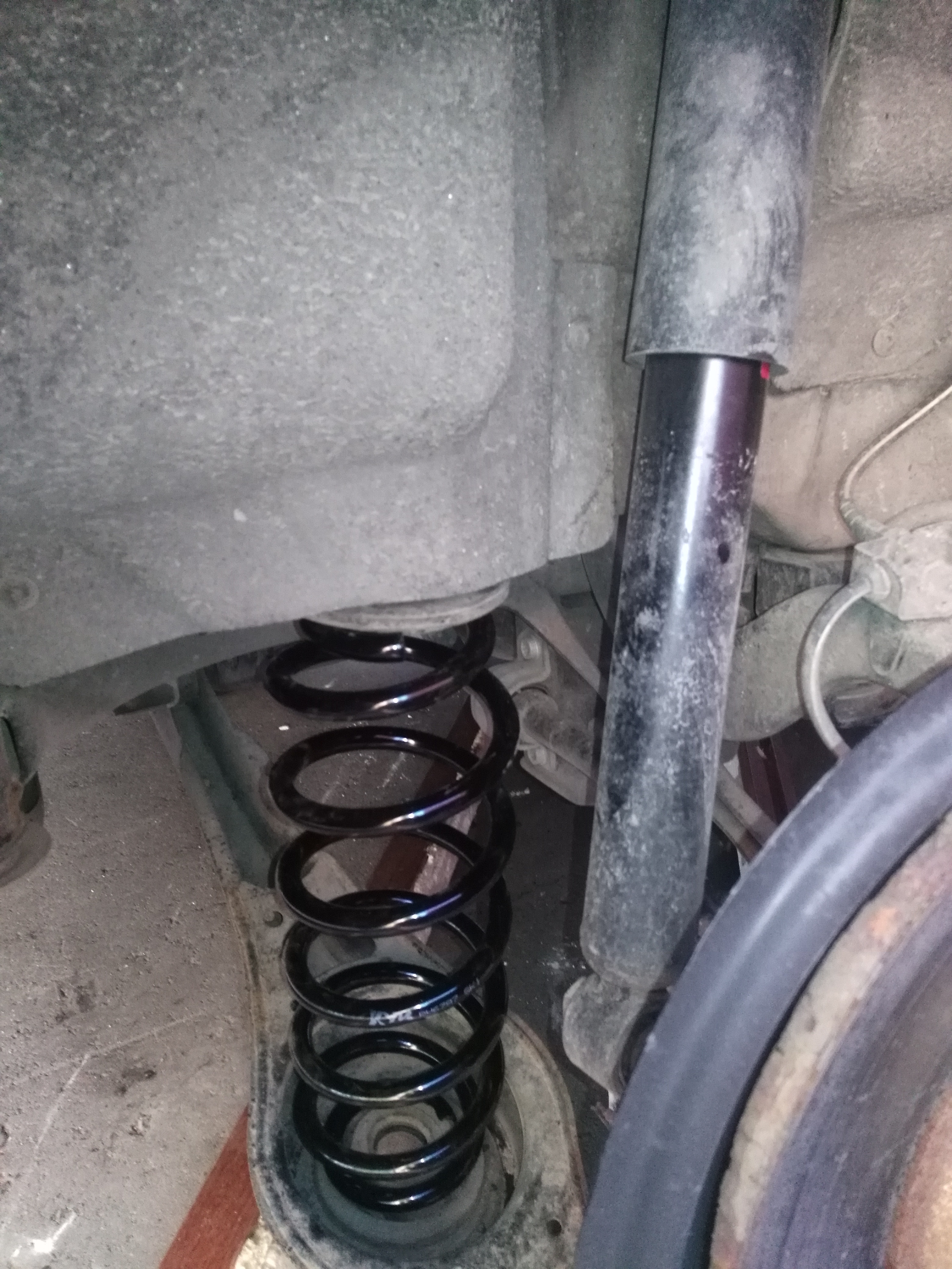

Сообщение DaFunk » 13 авг 2018, 18:08
cbr1977 Спасибо!
Сегодня поставил, всё ок!
