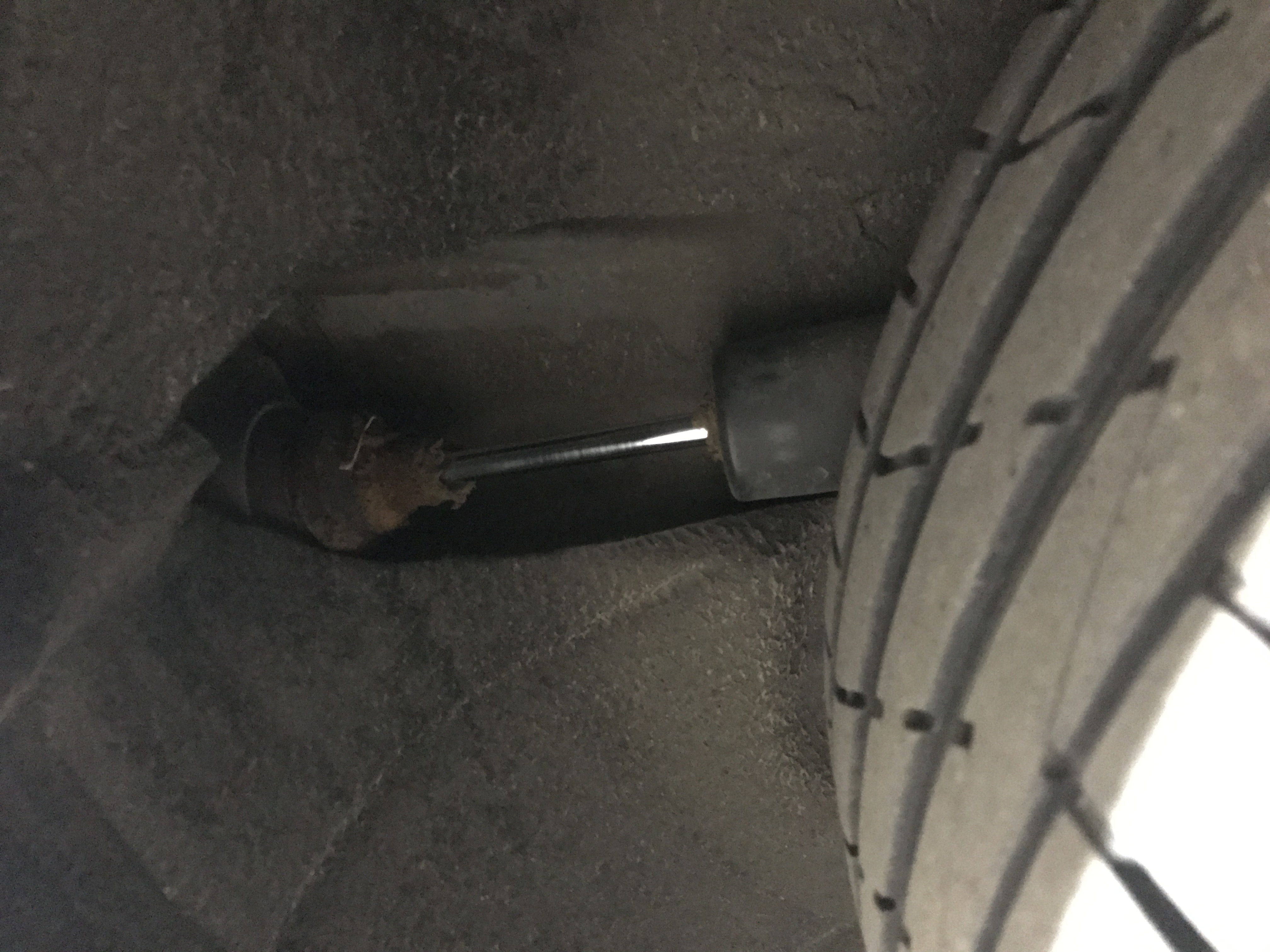

Сообщение Максим023 » 02 сен 2018, 11:48
Здравствуйте,на машине изначально был установлен ППД
Заменил пружины на Эйбах -3,отбойники,пыльники и стойки оставил от ппд
Заметил,что одному заднему отбойнику пришёл капец,второй на подходе
Вопрос в следующем,заменить на те же самые отбойники от ппд,или воткнуть от евро подвески??
Если можно подскажите номера,премного благодарен :)

Сообщение Babay » 12 сен 2018, 11:35
Максим023 писал(а):Здравствуйте,на машине изначально был установлен ППД
Приветствую!
Воткни комплект от Евро и забудь.
Установочный комплект (2 пыльника + 2 отбойника)
Сакс - 900202
Боже - 892020
