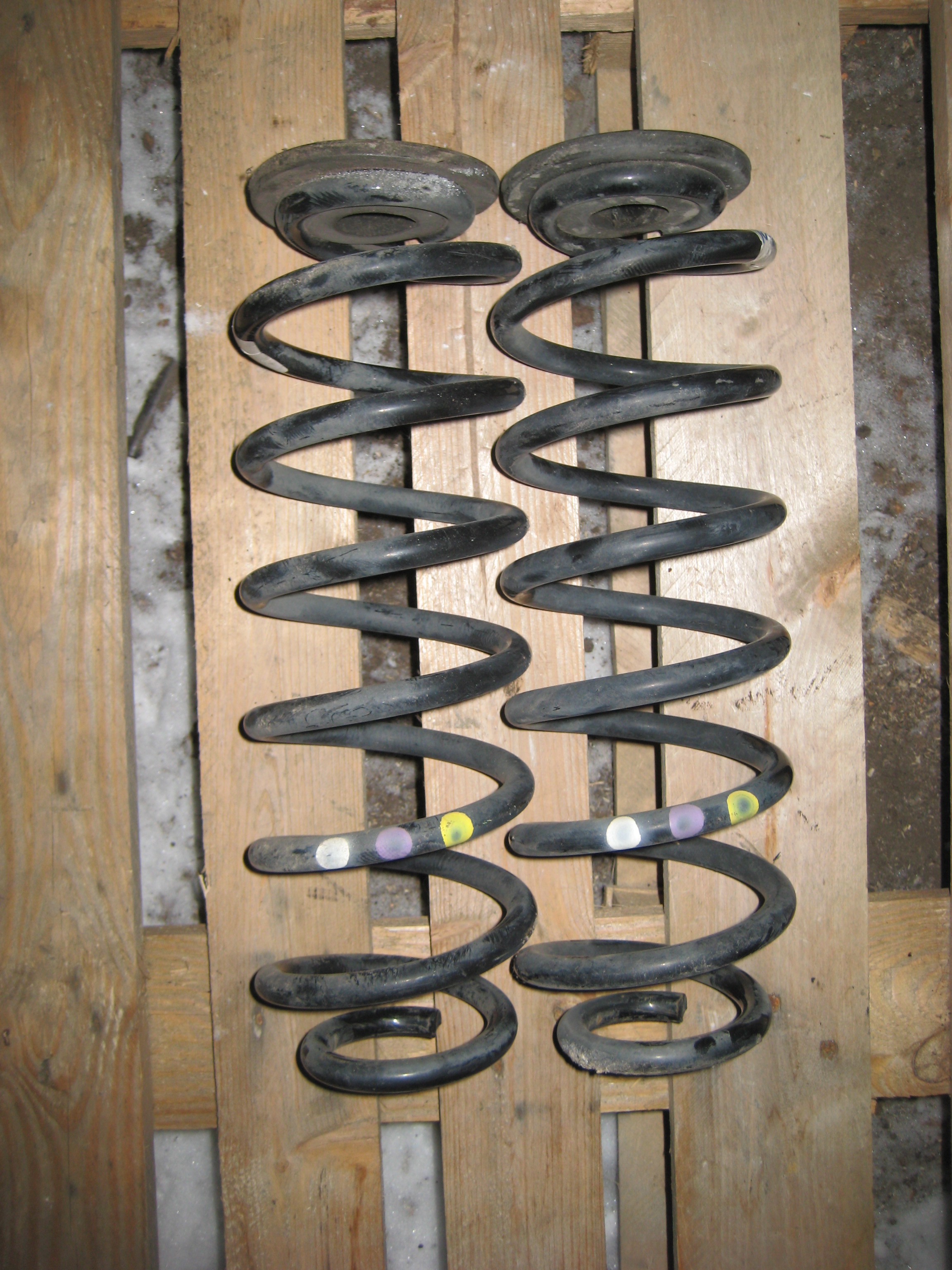

Сообщение Sanya_Chel » 27 фев 2019, 18:59
Приветствую, б\у не рассматриваете? есть комплект с японки седан, пробег порядка 90. Номер Н3C0511115AC Цветовые метки Белый Лиловый Желтый.
Цена 1500 за пару
