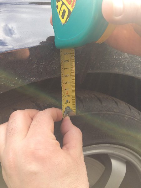

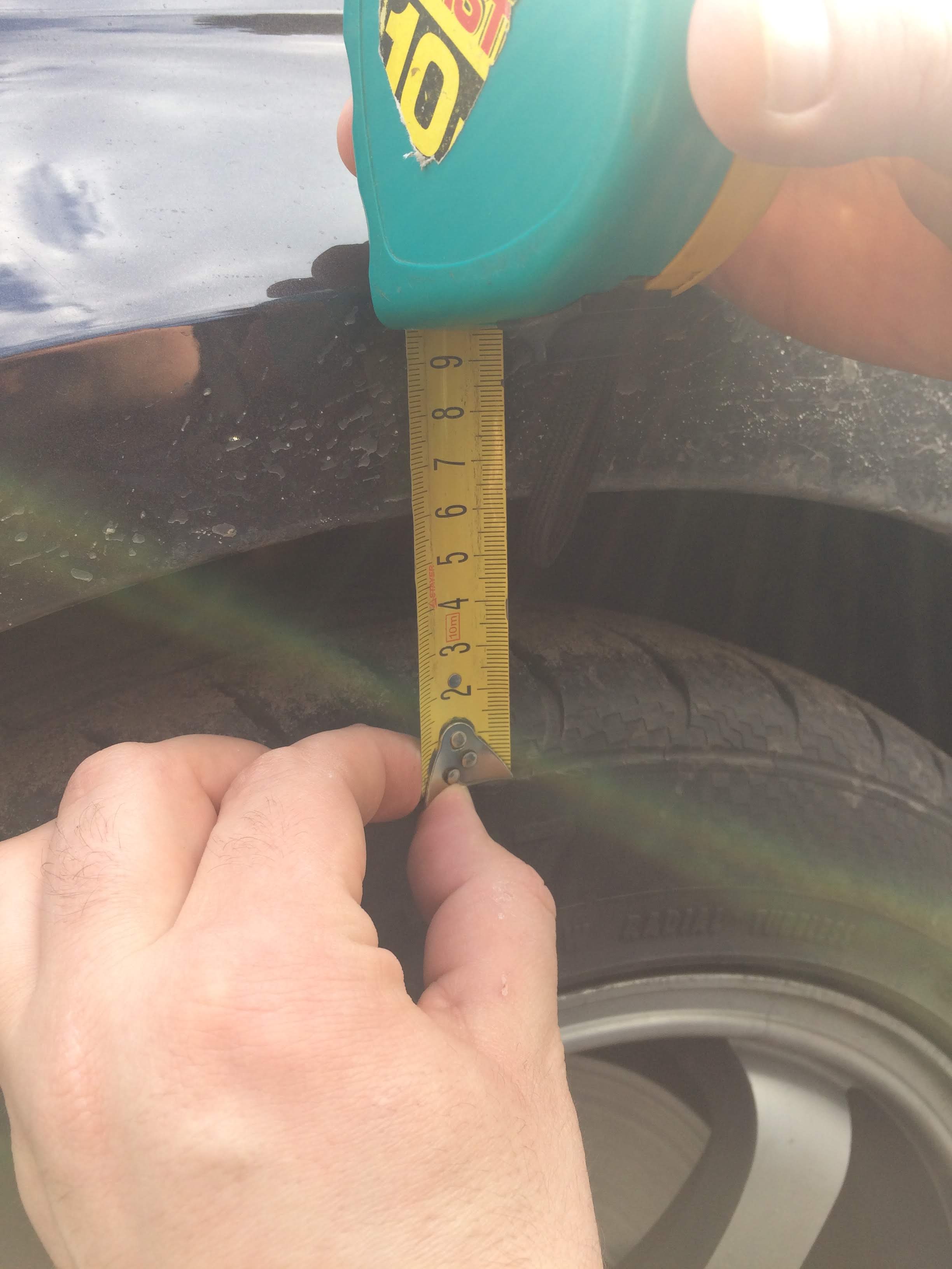

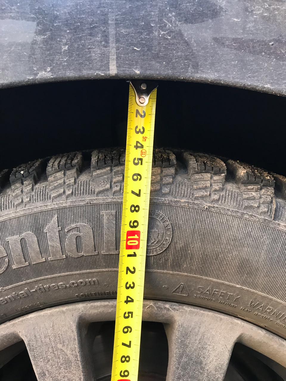

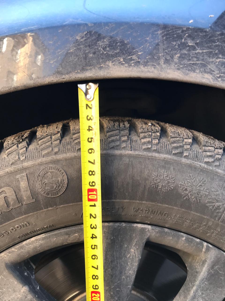

Вообщем замеряли. Перед от середины диска до арки 36,5, от резины до арки 5. Зад от середины диска до арки 37, от резины до арки 5,5. Получается назад надо либо 3C0 511 115 AP либо 3C0 511 115 AN

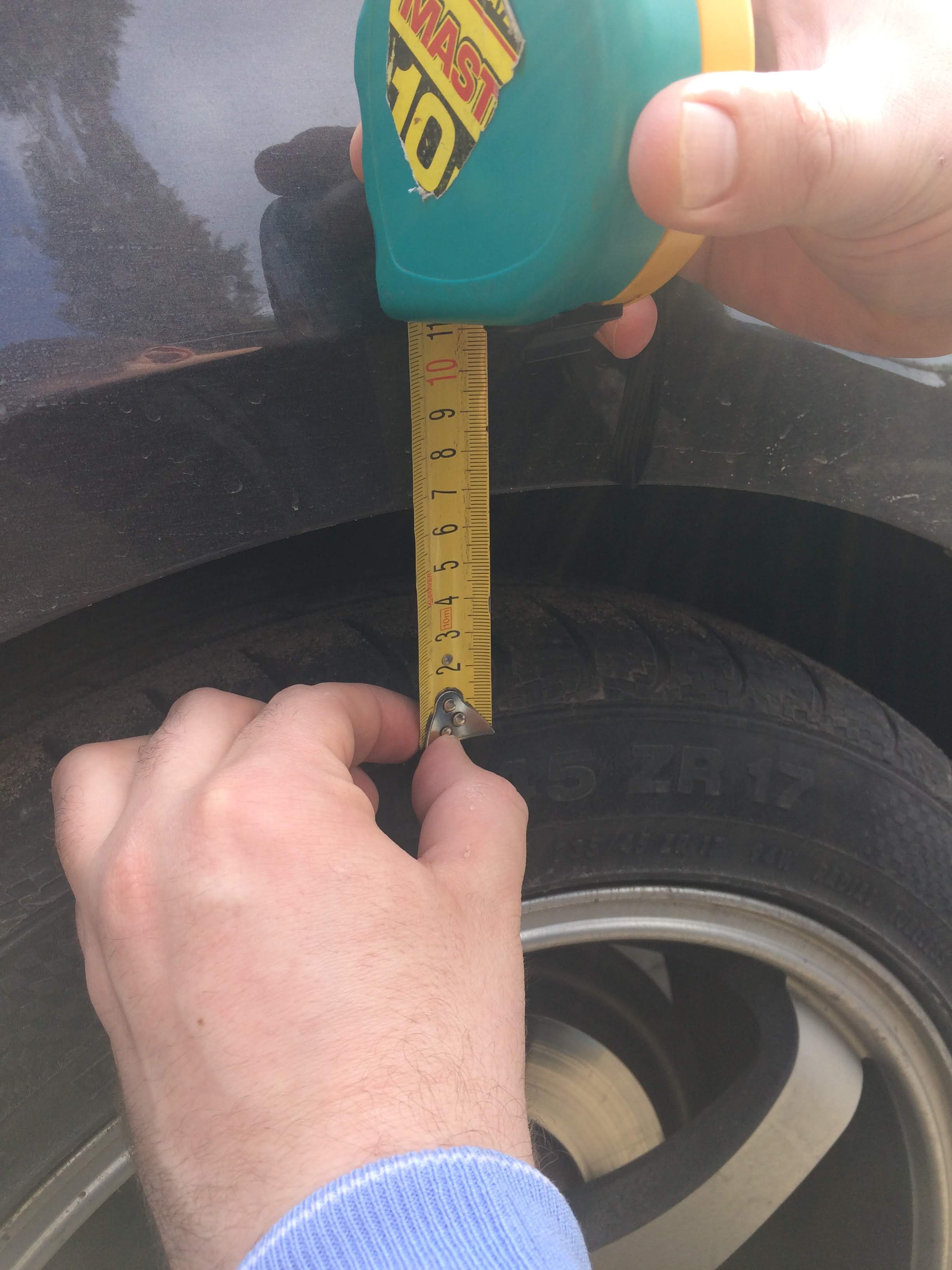

Сообщение r1sh » 04 апр 2019, 12:07
lelik95777 писал(а):А как фото нормально вставить? Попозже замеры сделем рулеткой от середины диска до арки. Один б6 по VIN смотрели. Там как раз перед был 3C0 411 105 P, зад был 3C0 511 115 AQ. Вт ссылка на машину эту https://www.avito.ru/bryansk/avtomobili ... 1534759886 Хотелось бы такую посадку. Но что то подсказывает что если поставить сейчас 3C0 511 115 AQ, вместе AR, то жопа всеравно не опустится так низко. По идее наверное 3C0 511 115 AP надо ставить. Вообщем в обед замеры сделаем, напишу.
Точно 5 спереди? Выглядит как 4:) фото можно?
У вашего товарища размерность резины кстати какая? Учитывайте что можно варьировать размер диска и резины.
Я же говорю, у человека явно не сток, напишите продавцу, узнайте что он поставил и поставьте тоже самое. Или как минимум попросите сделать такие же замеры как сделали вы, чтобы понимать высоту.
Делая такое занижение нужно понимать 2 вещи:
1. с такой подвеской если загрузить багажник или сесть двоим людям сзади, то может тереть арку. Нужно понимать, что просадка будет на любых пружинах. Чтобы её не было нужно ставить что-то очень жесткое и явно не с каталога VW.
2. заводские амортизаторы будут работать не в штатном режиме и возможен более быстрый их износ.

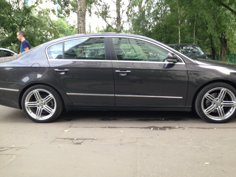

3C0 511 115 AP вот так смотрится на седане:

3C0 511 115 AP будет около 3см от арки до колеса вот так:

Как выглядит 3C0 511 115 AP на седане я выложил выше фото. Учитывайте что на сарае зад тяжелее и пружина будет ниже на 0.5см

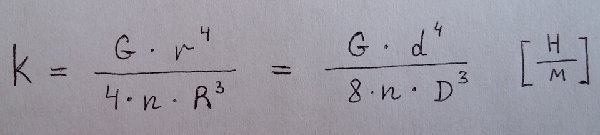

Сообщение r1sh » 04 апр 2019, 14:21
Ну что разница в 2 мм, я знаю что сядет больше. Меня больше вопрос диаметра пружины интересует, он на что влияет?

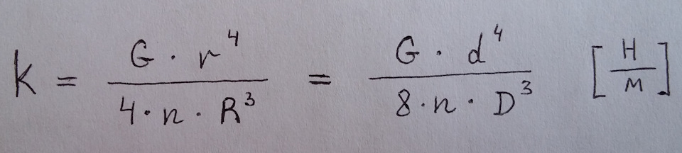

так же на мягкость\жесткость. На это влияет всё: толщина прутка, длина, внешний диаметр.
Есть формула рассчёта жесткости пружин:
где
G — модуль сдвига;
n — количество витков;
r — радиус прутка;
d — диаметр прутка;
R — радиус навива;
D — диаметр навива.
Я думаю по ней видно что на жесткость влияет всё:) а кол-во витков и внешний\внутренни диаметр обратно пропорциональны жесткости пружины. А толщина прямопропорциональна :)
Вложение 8f54a15s-960.jpg больше недоступно.
где
G — модуль сдвига;
r — радиус прутка;
d — диаметр прутка;
R — радиус навива;
D — диаметр навива.
Зад
Перед
