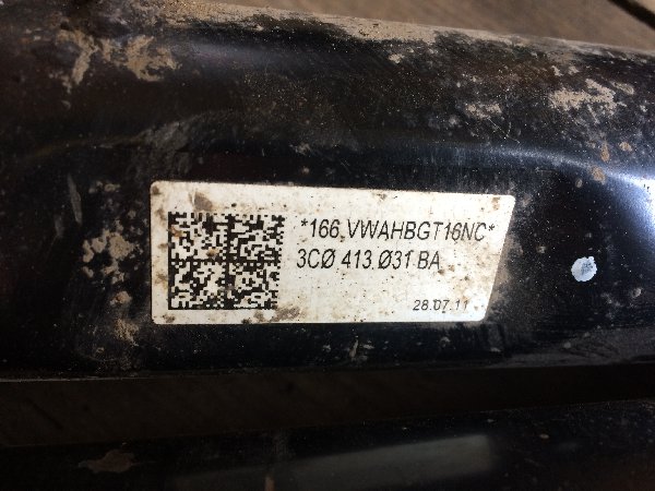

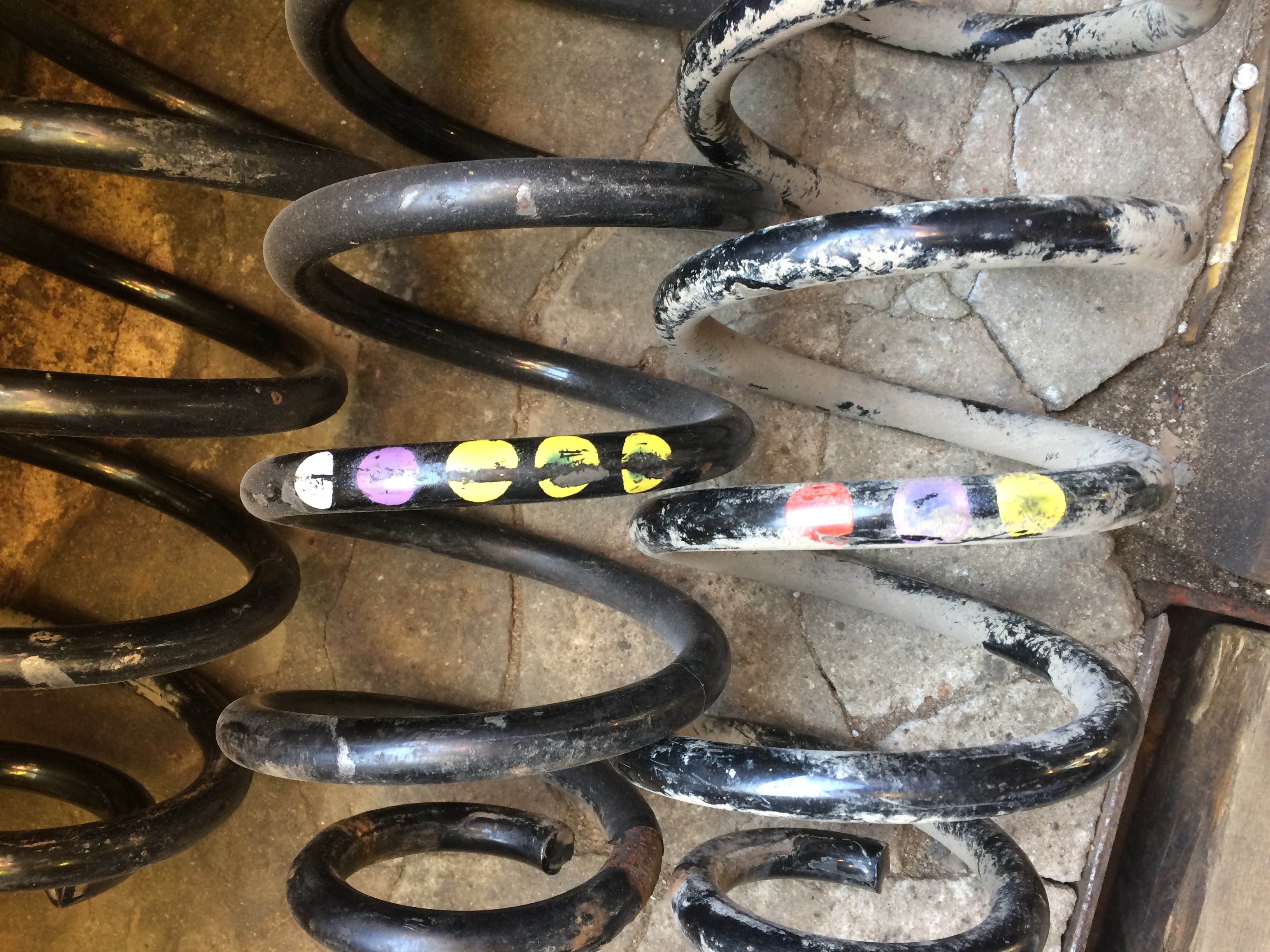

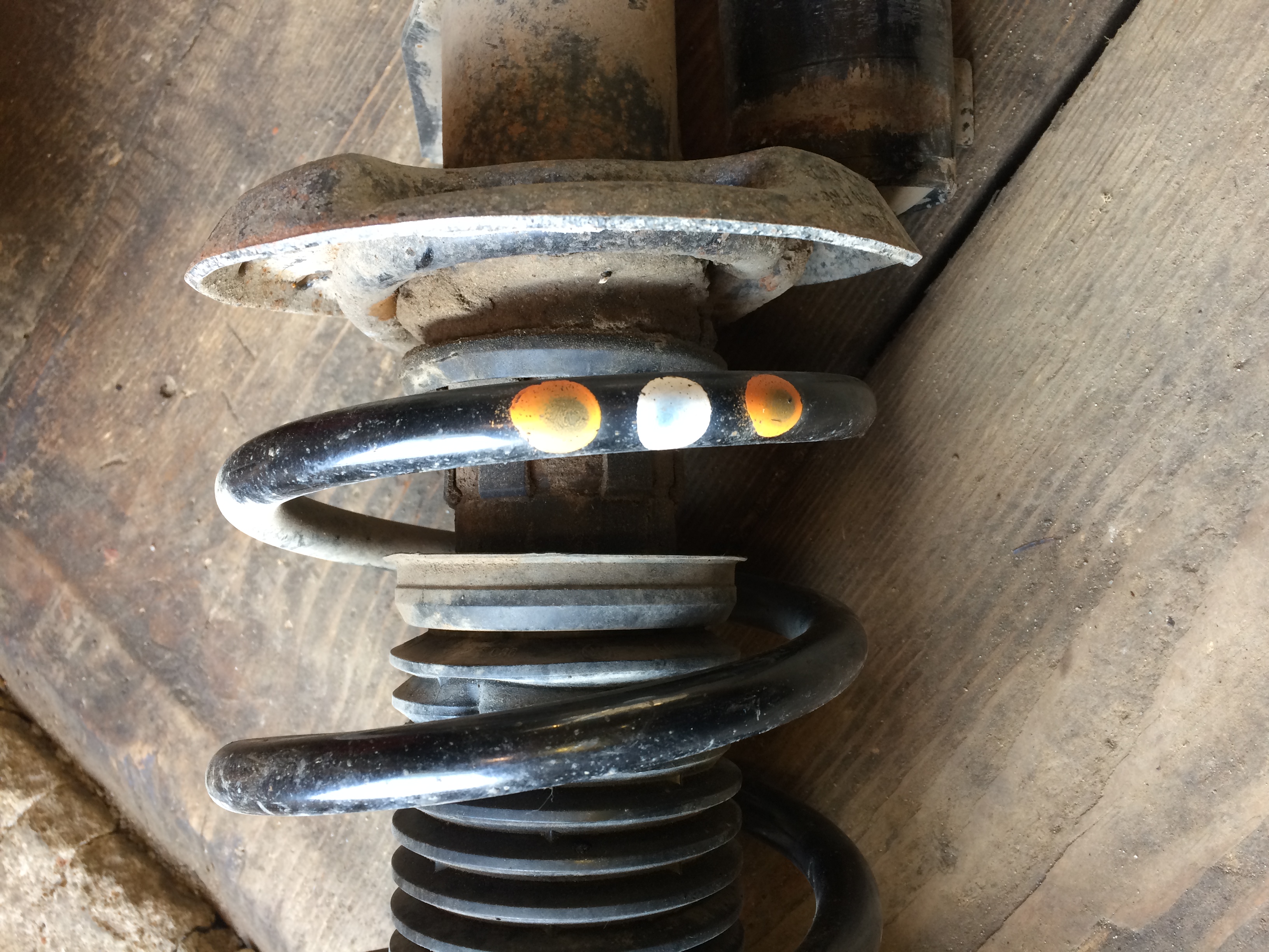

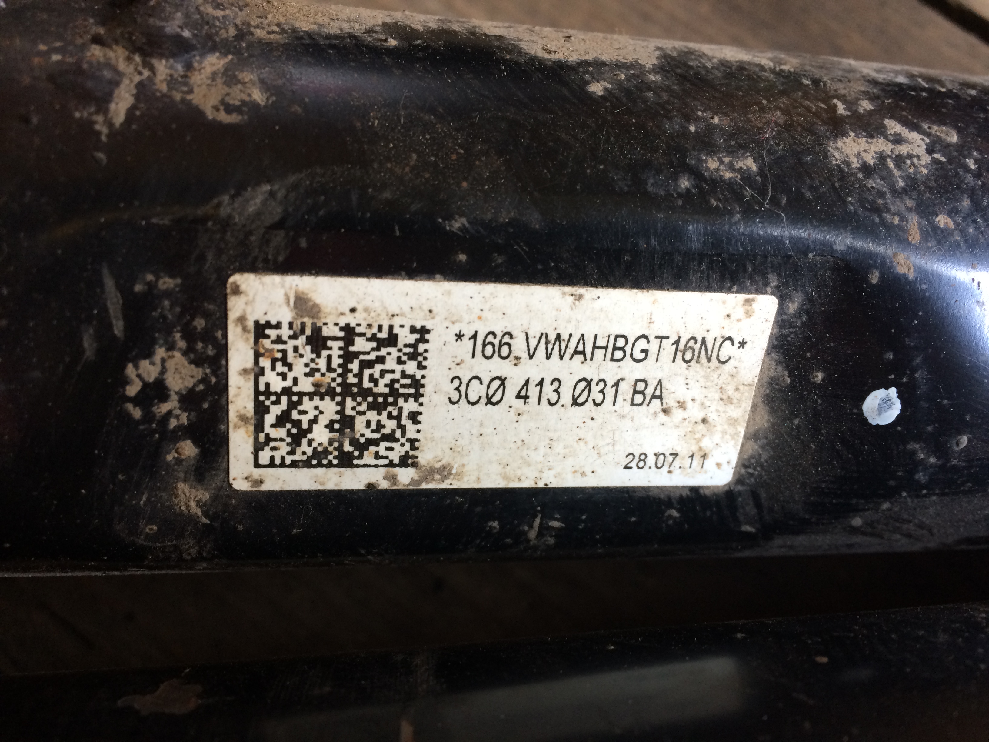

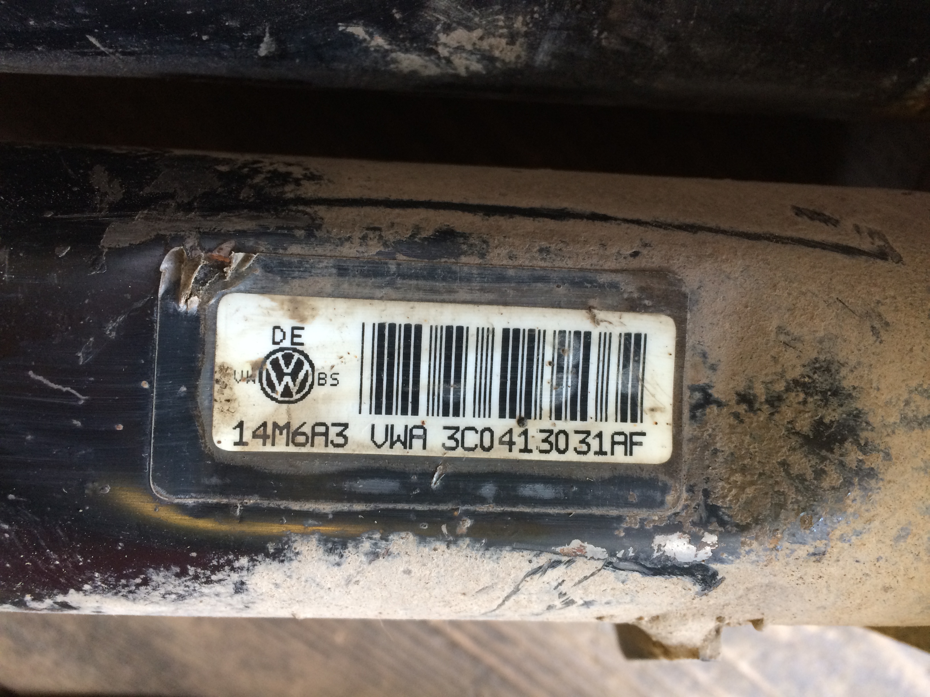

Сообщение EvgenyVK » 17 апр 2019, 17:24
Всем привет! Помогите определить какие стойки и пружины на фото?
И еще подскажите пожалуйста маркировку пружин ППД для дизельного универсала и номера аммортов.
Буду очень благодарен!

EvgenyVK писал(а):Всем привет! Помогите определить какие стойки и пружины на фото?
привет.
Номера стоек на фото и так видны, что по ним нужно уточнить?)
Первая фотка передние пружины похожи на 3C0 411 105 AG
1 оранжевый
1 белый
1 оранжевый
По второй фото:
слева 3C0 511 115 AE
справа 3C0 511 115 BG
Golf mk4 1998 1.8 AT -> Golf mk6 Coupe 2010 1.6 -> Golf mk5 5d 2006 1.6 -> Passat B7 2012 1.8T -> Passat CC Sportline 2.0 TDI @ 185hp => swap => @210hp -> Passat B6 2010 1.8T

Сообщение EvgenyVK » 17 апр 2019, 22:36
r1sh писал(а):привет.
1 оранжевый
1 белый
1 оранжевый
По второй фото:
Так вот хотел уточнить что за пружины, ппд, евро, спорт или что еще. И какие стойки с пружинами мне нужны для ППД на дизельный универсал?

Сообщение r1sh » 18 апр 2019, 00:58
Ну так может нужно было изначально вопрос озвучить без гадания по фото?;)
смотрите выше 2е сообщение перед вами, я расписывал пружины для ппд комфорт и ппд, зад одинаковый.
стойки менять не нужно.
