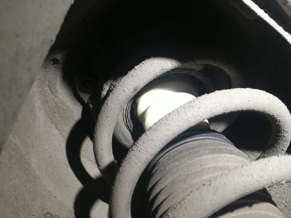

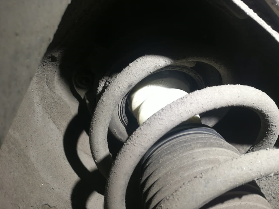

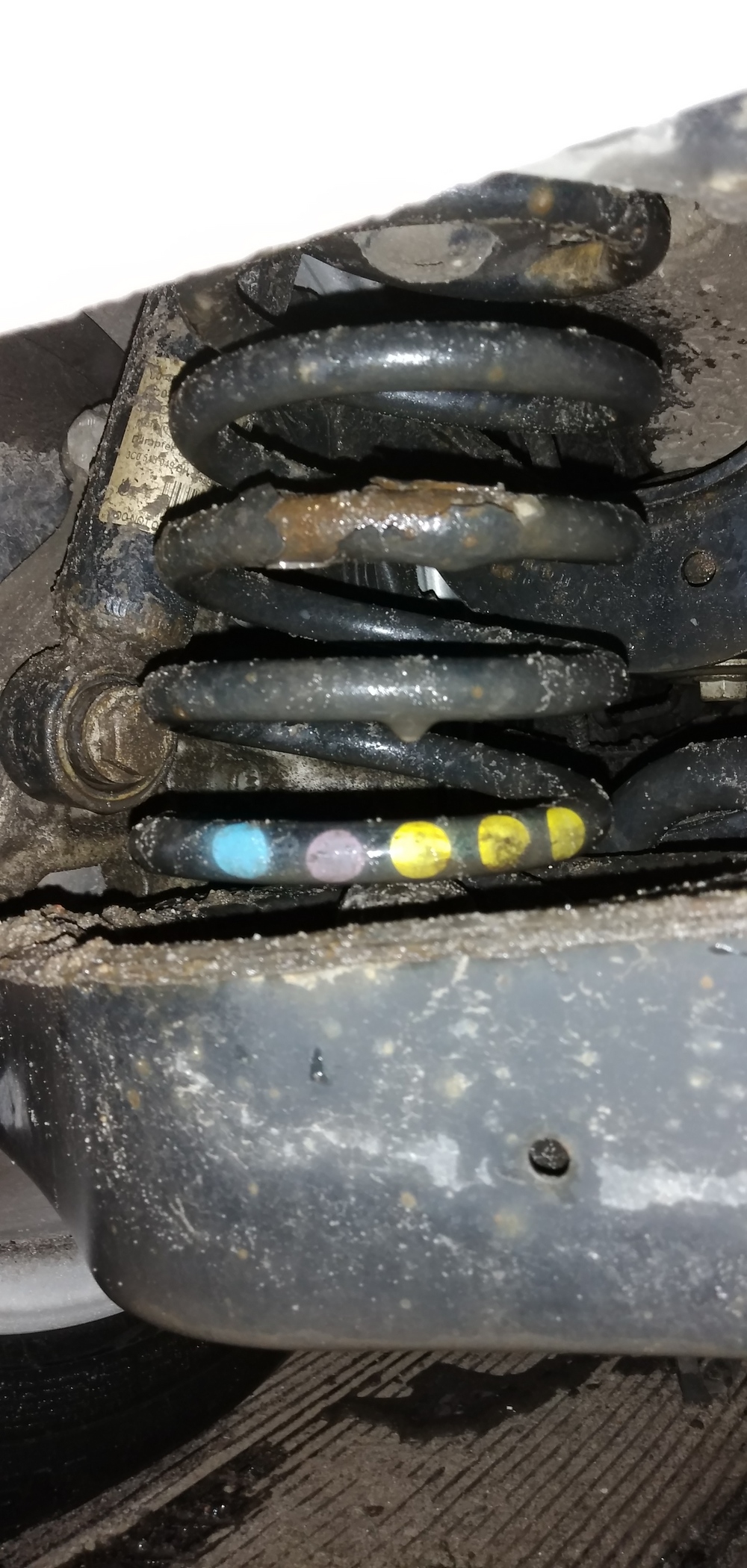

Сообщение Сергей1011 » 02 май 2019, 08:18
Добрый день, недавно куплен пассат б6 универсал 2,0 тди 2010год, европеец. Подвеска как на меня очень низкая и жёстковата, подскажите какие пружины надо поставить, желательно по цветным меткам(хочу на розборках поискать) чтобы было ппд-комфорт, спасибо! вин wvwzzz3CZAE136317 мотор-CBAC
Последний раз редактировалось Сергей1011 02 май 2019, 09:57, всего редактировалось 1 раз.
Сергей1011
Сообщения: 5
Зарегистрирован: 12 апр 2019, 21:04
Откуда: zakat nad bolotom

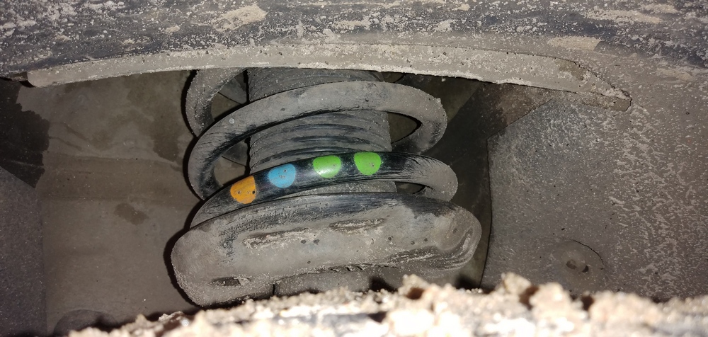

Сообщение Сергей1011 » 02 май 2019, 09:54
метки пружин:
Сергей1011
Сообщения: 5
Сообщение r1sh » 02 май 2019, 11:07
Сергей1011 писал(а):Добрый день, недавно куплен пассат б6 универсал 2,0 тди 2010год, европеец. Подвеска как на меня очень низкая и жёстковата, подскажите какие пружины надо поставить, желательно по цветным меткам(хочу на розборках поискать) чтобы было ппд-комфорт, спасибо! вин wvwzzz3CZAE136317 мотор-CBAC
Добрый день.
Ну на этой странице прочтите хотя бы Сообщения выше...

Сообщение Сергей1011 » 04 май 2019, 09:00
читал. по заменителям понял, записал. если не трудно подскажите по меткам что ставить, начало темы читал, не понял, и наклейку в багажнике ад блу испортил.

Сообщение Сергей1011 » 11 май 2019, 09:53
r1sh писал(а):Каким меткам?
не понял вопроса.
Про цветные метки пружин спрашиваю.
Если не сложно-расшифруйте по вину какая у меня подвеска.. спс

Сообщение r1sh » 11 май 2019, 15:36
Сергей1011 писал(а):Про цветные метки пружин спрашиваю.
искать б\у пружины от европейских автомобилей имхо -то еще дело. Неизвестно сколько машина прошла, на сколько пружин хватит и на сколько они просели относительно стока. Новые нужно брать.
У вас с завода стоит спортивная подвеска.
судя по фото с метками у вас стоят заводские пружины

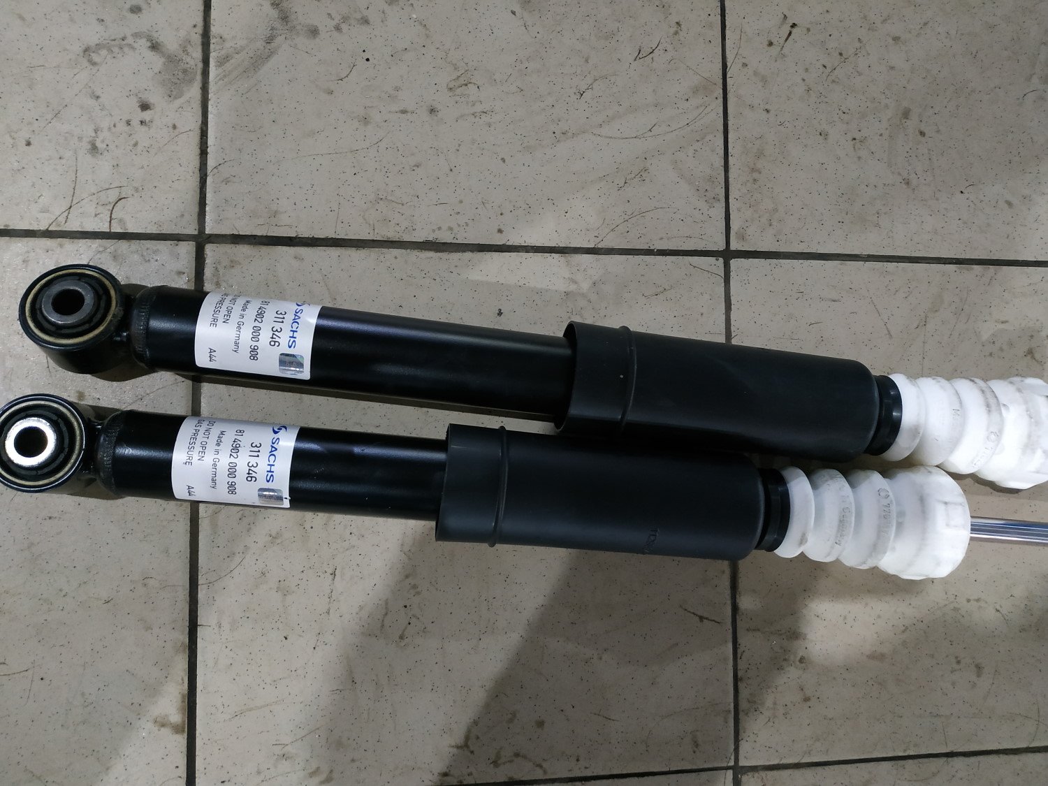

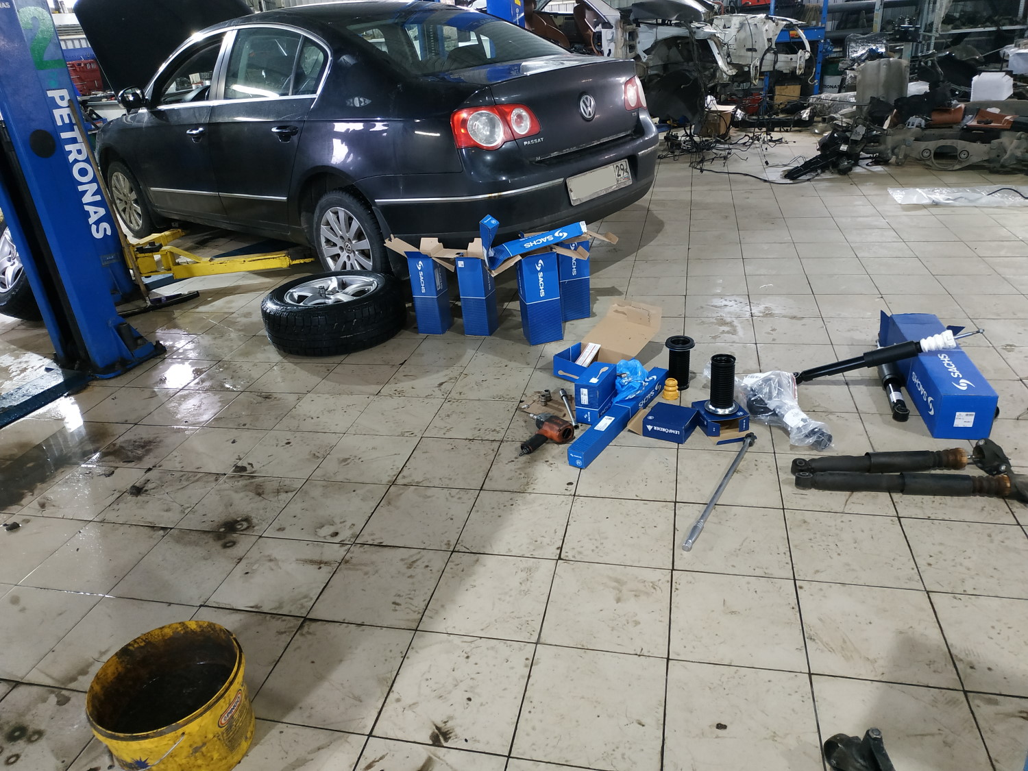

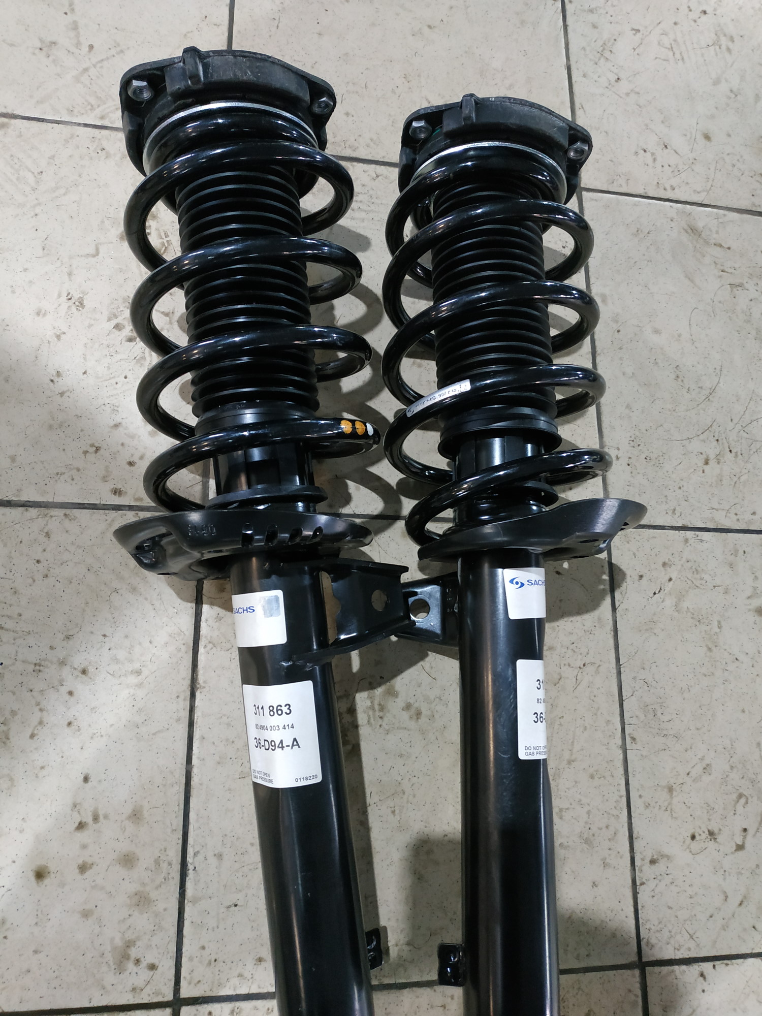

Сообщение Shurik006 » 15 май 2019, 00:17

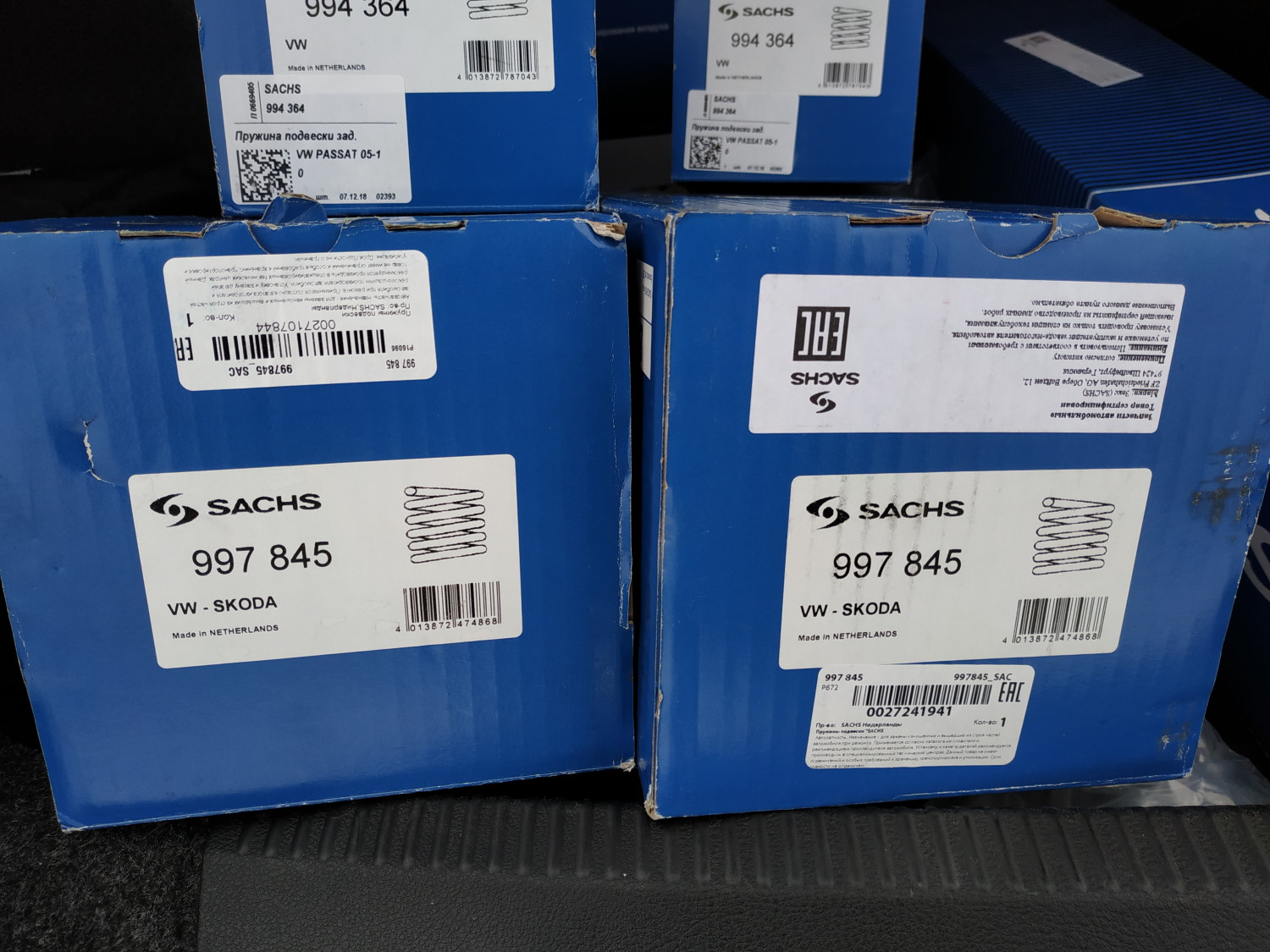

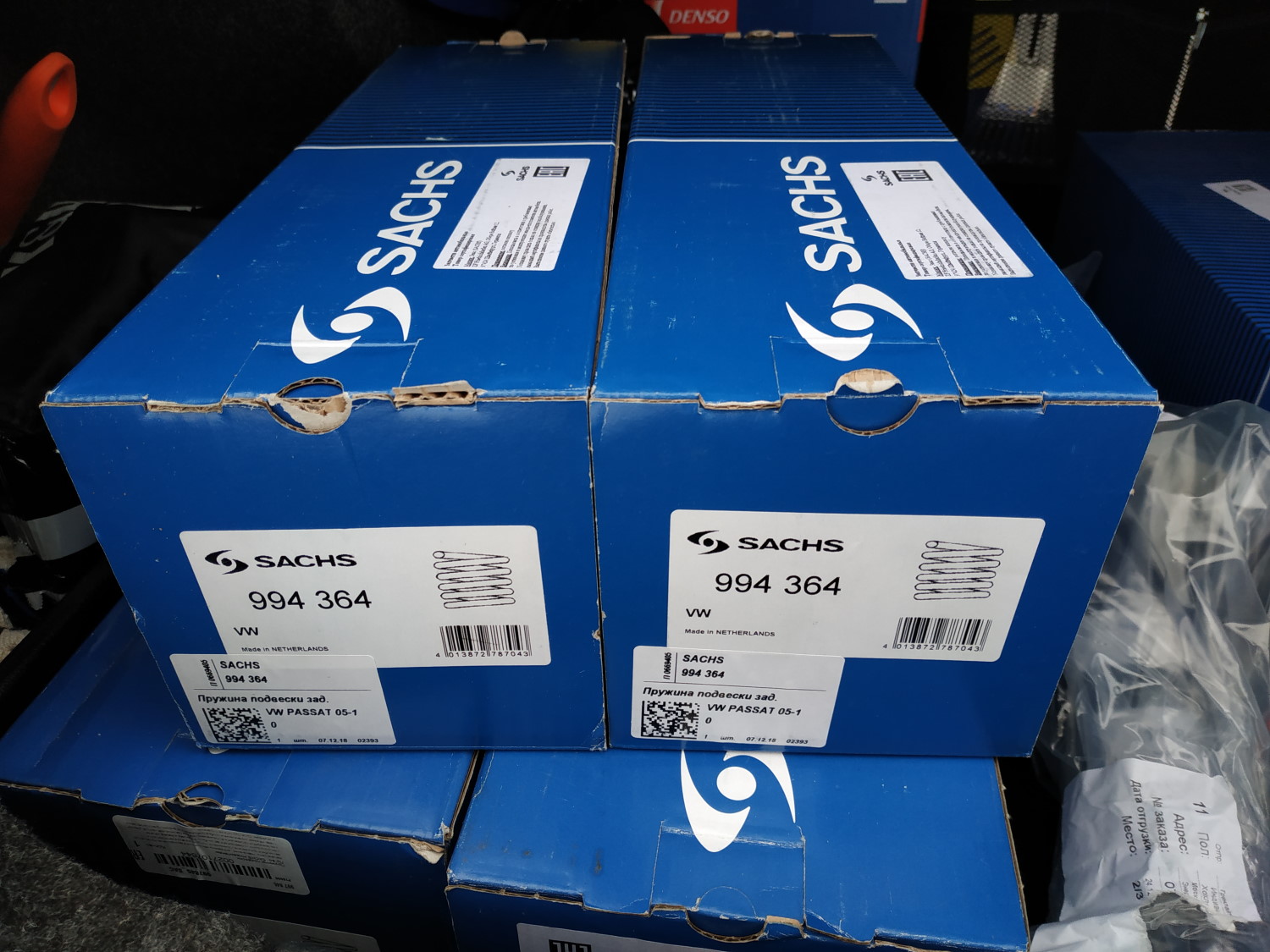

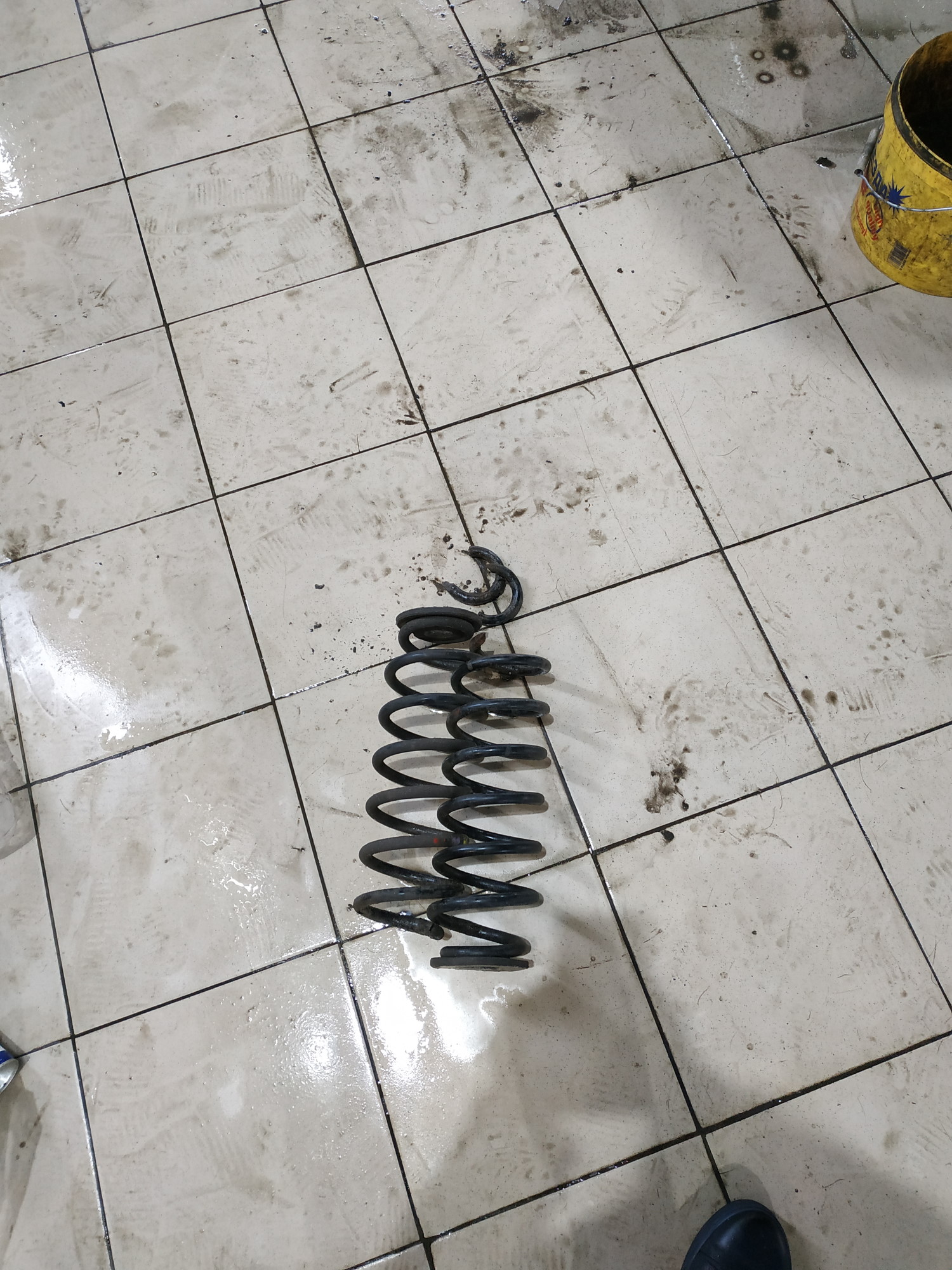

Поделюсь своим опытом замены амортизаторов и пружин, т.к. наблюдаю за тем, что тема по сути нескончаемая, вопросы сыпятся буквально постоянно. Понимаю, сам с этим в своё время столкнулся и совершенно точно не мог справиться с вопросом подбора необходимых комплектующих для полной переборки подвески, учитывая, что оригинал брать не думал, т.к. дороговато.
Оригинал проблемы описан здесь. Там же коды подвески. Вкратце, оригинальной подвеске на тот момент было более 13-ти лет от роду, аморты давно подтекали, передние амортизаторы на больших полицейских пробивали, но в целом машина была не Сильно расхлябана. Стояла задача остаться в рамках высоты ППД, но сделать чуть комфортнее.
Итак, список того, что в конце прошлого года приобретал у Babay по его же совету.
• Передний амортизатор SACHS 311 863
• Передняя пружина SACHS 997 845
• Задний амортизатор SACHS 311 346
• Задняя пружина SACHS 994 364
• Комплект отбойник + пыльник передних амортизаторов SACHS 900 136
• Подшипник верхней опоры переднего амортизатора Lemforder 31764 01
• Комплект отбойник + пыльник задних амортизаторов SACHS 900 202
• Опора заднего амортизатора Lemforder 30890 01 (это уже сам докупал в сервисе, т.к. забыл заказать в общем списке)
В целом, по опорам, смотрите сами, можно и не менять, особенно сзади, говорят, что с ними практически ничего не бывает, вот спереди желательно. Вообще моё мнение, если залезли туда впервые, меняйте Всё, тем более в общей сумме это не сильно скажется на бюджете, а потом лезть не придётся, и самим приятно.
Конечно первое время машина была оочень высокая и упругая, на всех неровностях были простукивания в подвеске, прямо очевидные. Прошло почти полгода, звуки ест-но прошли, а вот ощущения от того, как машина стоит на дороге, остались. После первого же выезда из сервиса возникает вопрос "Как я раньше на такой болтанке ездил и носом клевал?". Разгон и торможения без каких-либо кренов, ровно и приятно. Сейчас просвет спереди и сзади по 5см. от верхней точки протектора шины (16, 215/55). Не сказать, что прямо мягко мягко стало, нет, всё отлично, нет зубодробительности и перед теперь так не отстреливает как ранее. В общем действительно, что и требовалось.
Выражаю отдельную и очень запоздалую благодарность Денису (Babay) за помощь и подбор варианта подвески. Грамотный и приятный в общении человек, искренне и с удовольствием в своё время пообщался.
Забыл отметить. Задние пружины были обе лопнувшие в одном и том же месте, в самом низу, где они ложатся в нижний поперечный рычаг, в такую выемку. Как мне кажется, это конструктивная недоработка, т.к. там постоянно собирается вода, особенно, если машина долго стоит, потихоньку всё ржавеет. Но даже лопнувшие они спокойно выполняли свою функцию.
