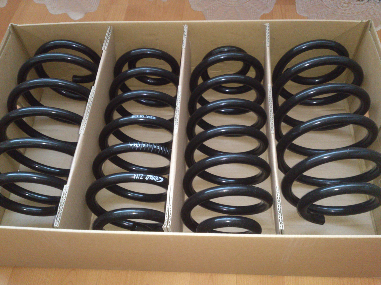

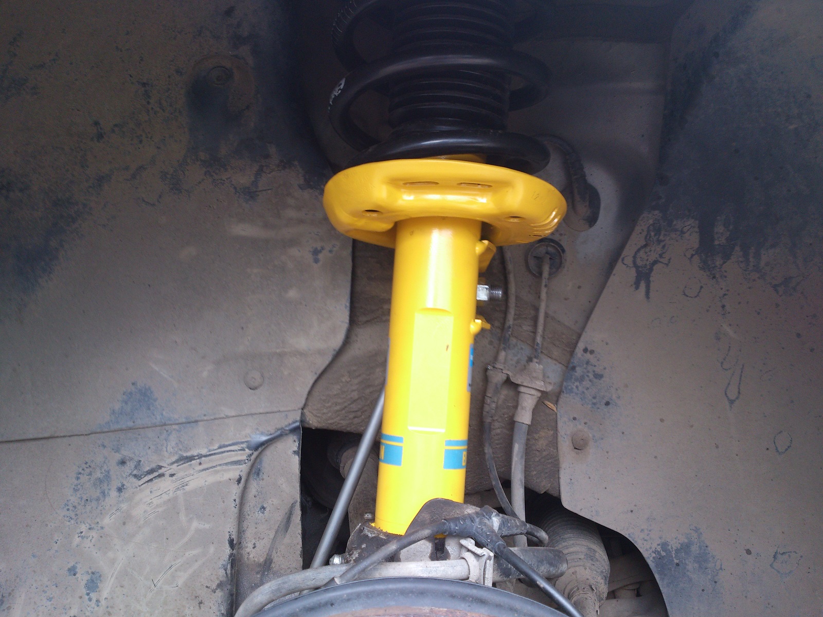

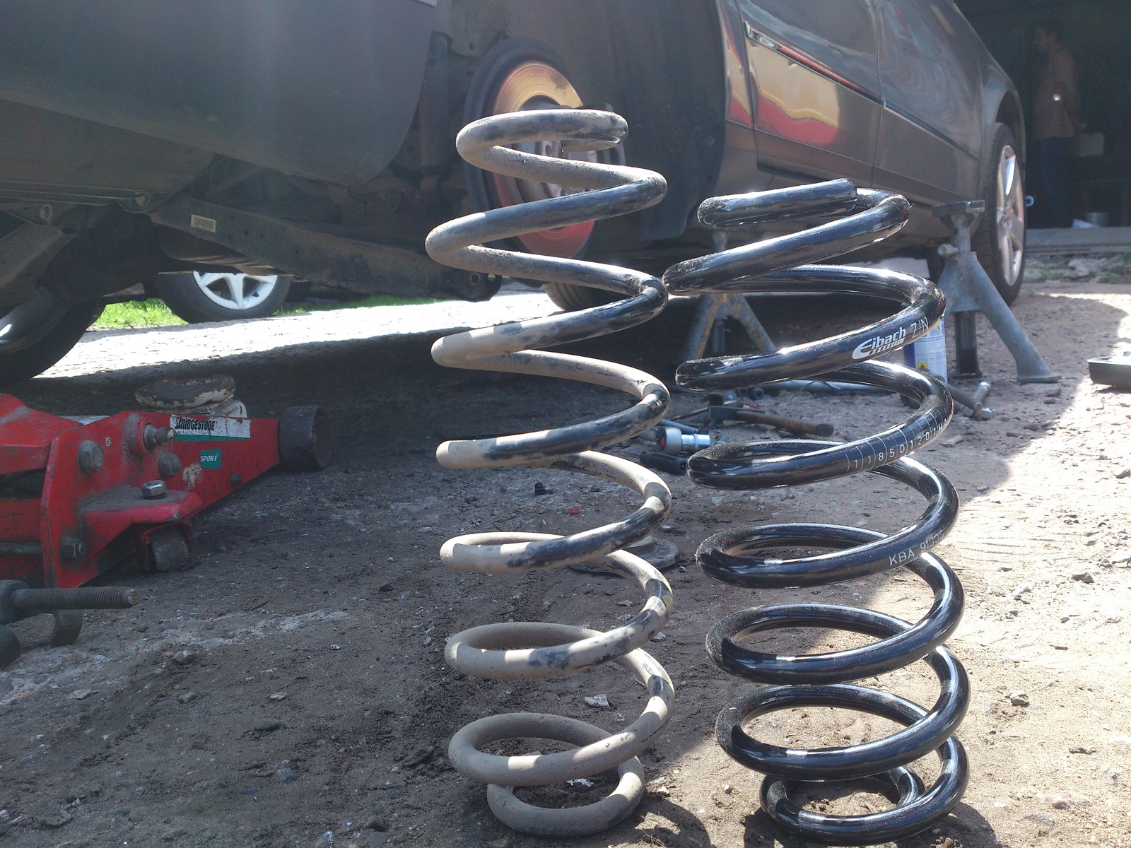

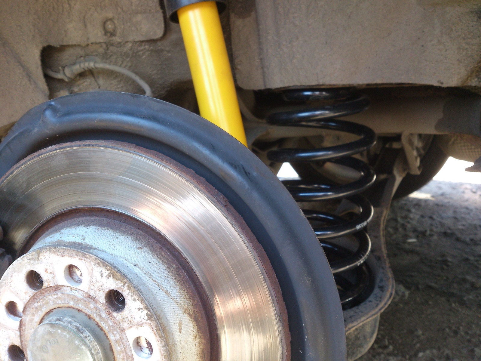

Сегодня себе тоже Bilstein B6 Sport и пружины EIBACH PRO-KIT -30 поставил.
Есть фотки? че почем вышло?
Амортизаторы 21000 комплект
Пружины 9000
