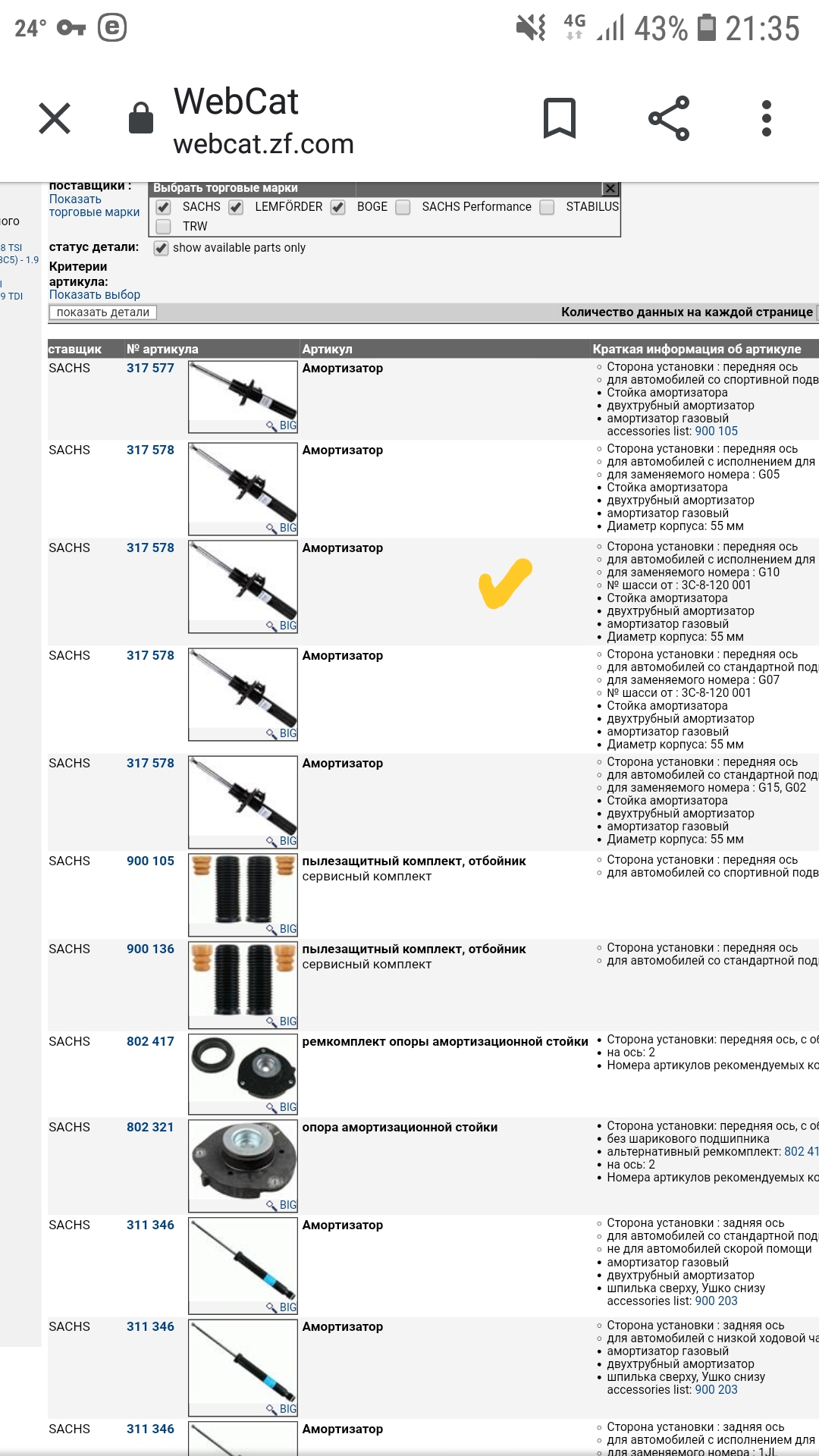

Привет. Я смотрел два разных каталога и получил 2 разных SACHS 317 575 и SACHS 317 577. А машины рядом нет посмотреть что стоит. Пожалуйста подскажите причину замены старых и отзыв о SACHS 317 575? Пробил по офиц кат SACHS выдал SACHS 317 577 маш 2007 1.9 BLS седан № шасси до : 3C-6-021 500

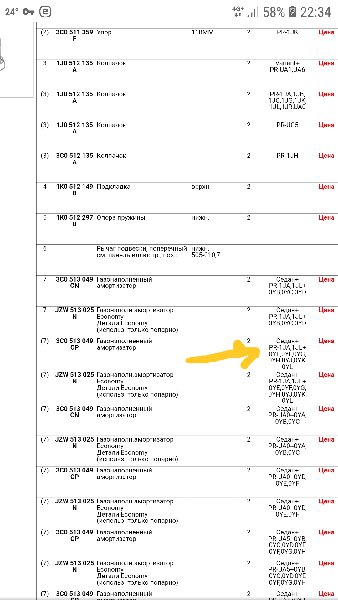

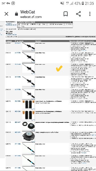

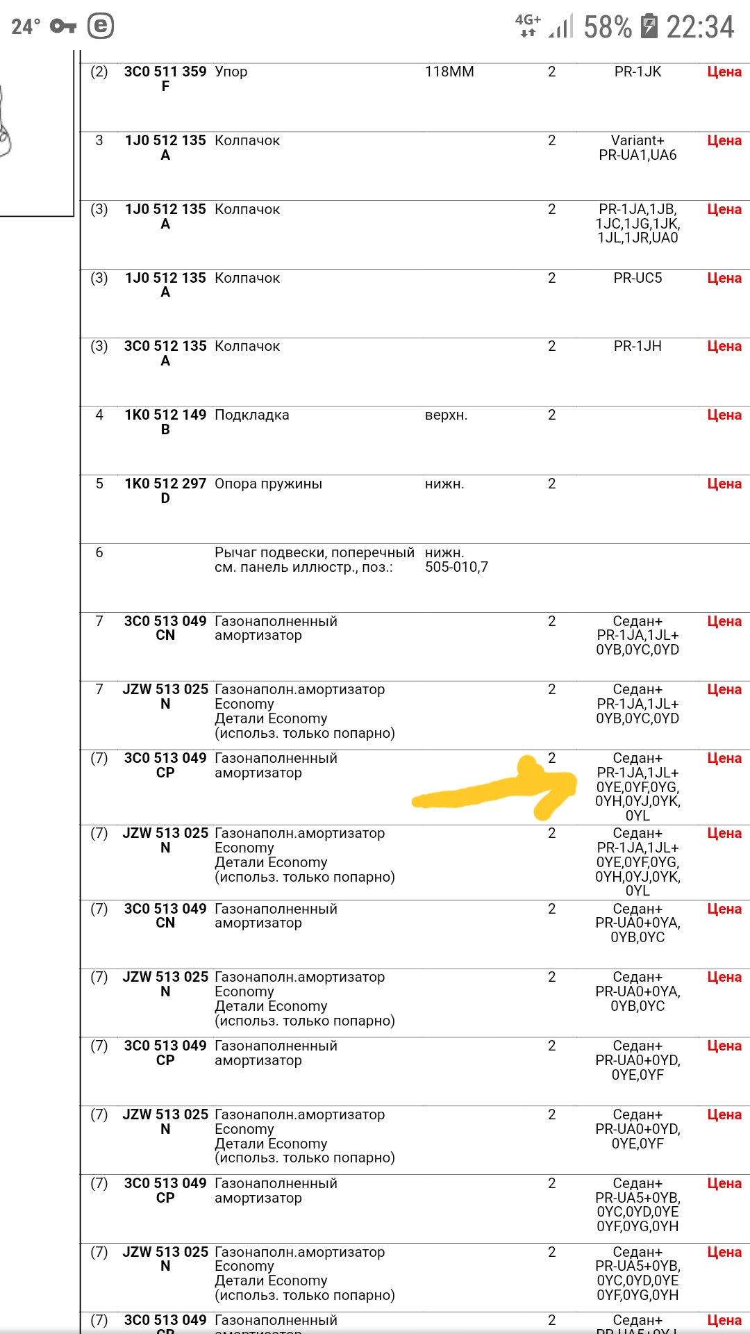

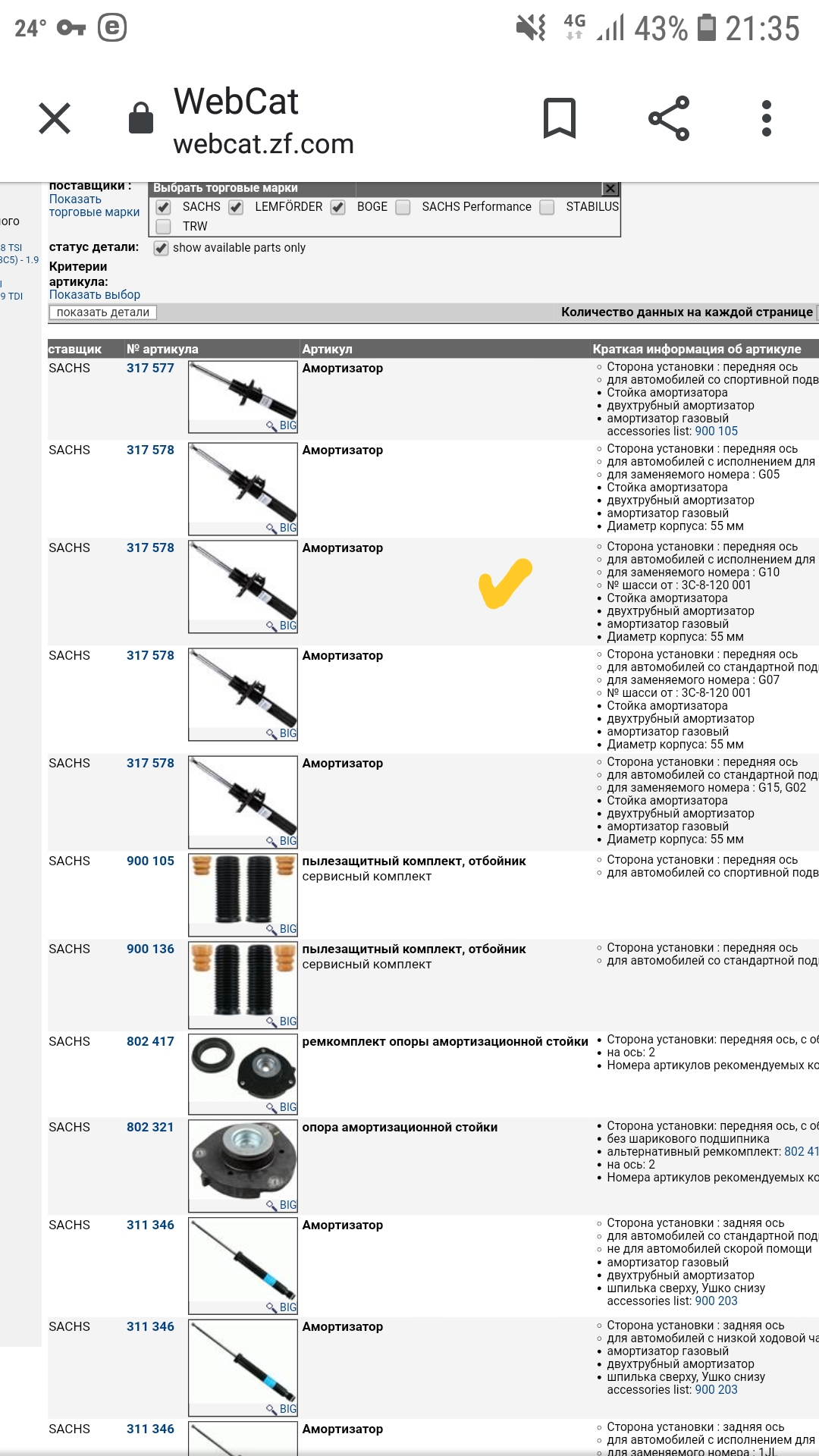

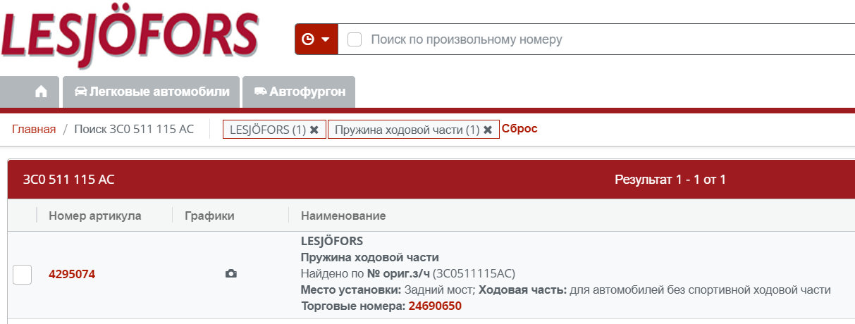

Сообщение федя » 19 июн 2020, 21:38
Пробую вставить скриншот. Для Archgoat
Изображение]1,9 ТДИ 2007 5мкпп BLS
федя
Сообщения: 73
Зарегистрирован: 21 июл 2011, 05:19
Откуда: Молодечно РБ

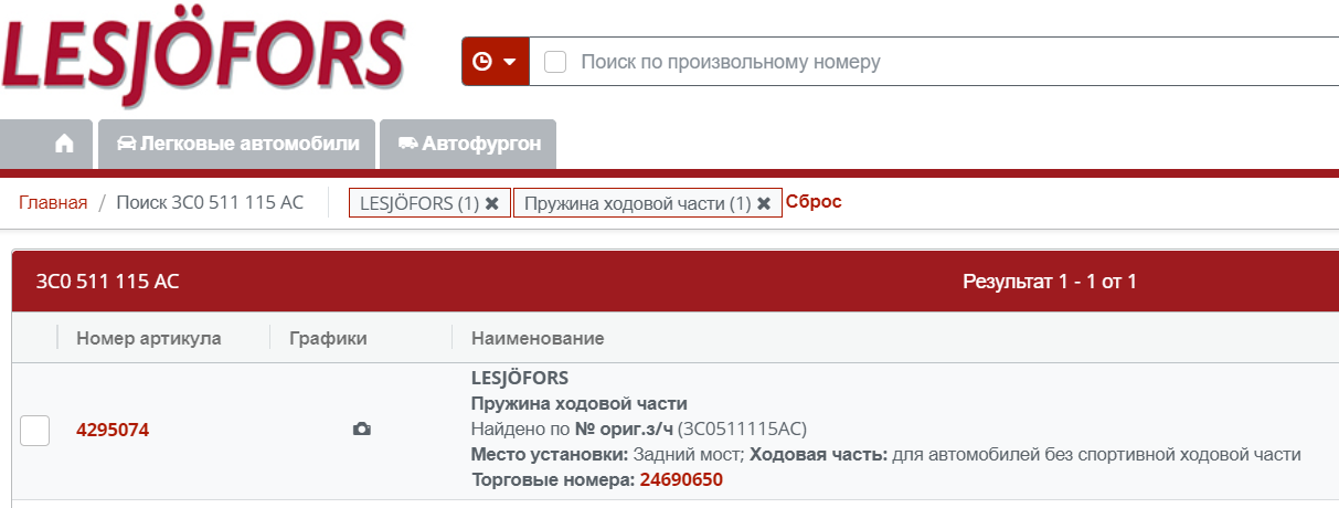

Сообщение федя » 19 июн 2020, 22:03
На сайте Lesjofors пружины 4295074 точно подходят к 3с0511115АС (по информации по оригинальным номерам производителя продукции) так там написано. 4295081 такой надписи нет. По этому выбор за Вами.

Сообщение федя » 19 июн 2020, 22:36
Для Archgoat .

Сообщение r1sh » 20 июн 2020, 03:11
мне если честно не совсем ясна логика каталога какие артикулы рекомендовать.
имхо - на свой страх и риск.
лучше брать то, что бьется по кроссам.

Сообщение r1sh » 20 июн 2020, 03:13
Archgoat писал(а):Добрый день!
Помогите, пожалуйста, с подбором деталей для замены подвески, желательно хорошие аналоги (рассматриваю Lesjofors). Цель - сделать подвеску помягче без ощутимого ущерба клиренсу. VIN XW8ZZZ3CZ9G004249, 1,8 TSI Limousine с ППД, колеса 16.
Согласно своду информации про замену пружин, получил что сейчас стоит перед G04-L19, зад 1JB-0YC. Нагрузка соответственно 796-835 на перед и 588-612 на зад.
Если хочу без явного ущерба клиренсу, то значит мне нужна ППД Комфорт. Читал еще в этой теме про высокую евро подвеску, но не нашел никакой информации по ней в своде. Значит коды G05, G10, G16 для переда и 1JL для зада. По весу нашел G10-L31 (806-845) для переда и 1JL-0YC (588-612) для зада.
Отсюда получил номера пружин 1K0 411 105 DK для переда и 3C0 511 115 AC для зада. А вот дальше у меня возникла загвоздка, потому что при поиске аналогов получилось, что оригинальной задней пружине соответствуют и Lesjofors 4295074 и Lesjofors 4295081. Также не понимаю откуда взять номера амортизаторов, установочного комплекта и опорных подшипников.
Буду очень признателен если поправите мои рассуждения и поможете с номерами запчастей.
У 3C0 511 115 AC только один артикул Lesjofors 4295074.
Рекомендую пользоваться поиском в оригинальном каталоге.

Сообщение r1sh » 20 июн 2020, 03:16
федя писал(а):Привет. Я смотрел два разных каталога и получил 2 разных SACHS 317 575 и SACHS 317 577. А машины рядом нет посмотреть что стоит. Пожалуйста подскажите причину замены старых и отзыв о SACHS 317 575? Пробил по офиц кат SACHS выдал SACHS 317 577 маш 2007 1.9 BLS седан № шасси до : 3C-6-021 500
видимо подбирают варианты, которые подходят на бОльшее кол-во автомобилей. Либо изменение конструкции. Хотя у оригинала тоже не ясна причина замена артикулов. Чтобы понять отличия нужно купить каждый аморт, привезти на стенд и проверить. Альтернатив нет:)
По этому лично я ставлю то, что самое последнее. Тем более старые артикулы обычно снимают с производства и продажи....

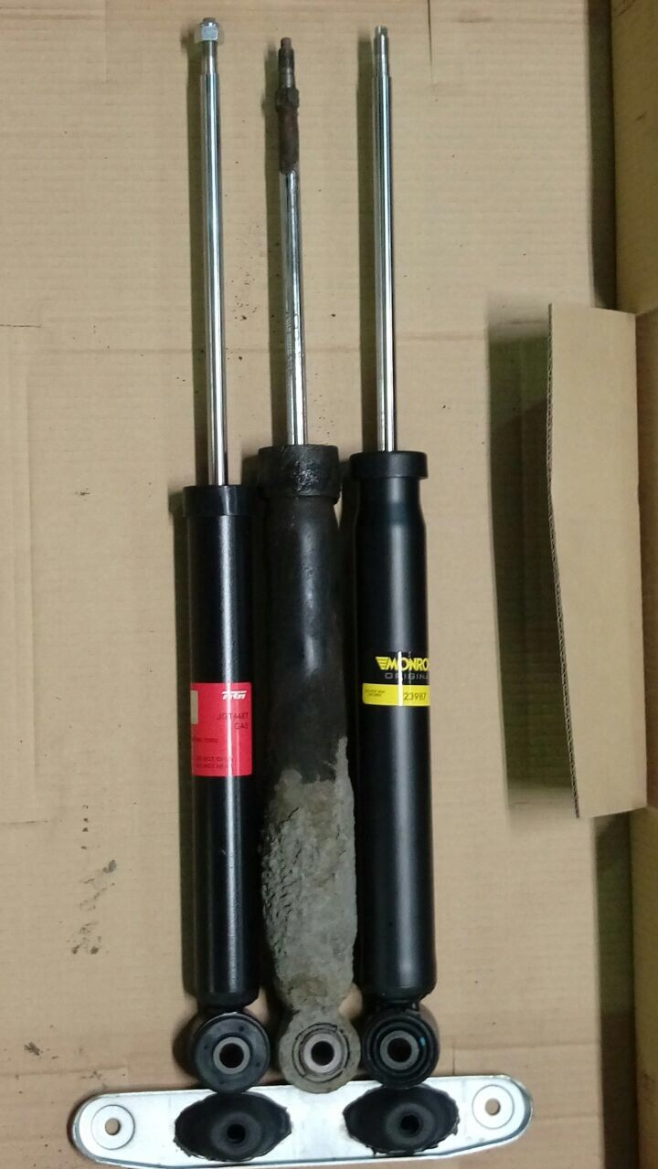

Сообщение r1sh » 20 июн 2020, 03:21
федя писал(а):Для Archgoat .
Кстати вспомнил. TRW по кроссам не давал замену задних амортов. Зато по "общему" поиску каталог предлагал аж 2 варианта амортизаторов.
Купил ради интереса монро и trw просто сравнить.
Вот результат, монро, оригинал и trw:
После этого я покупаю только по кроссам.
