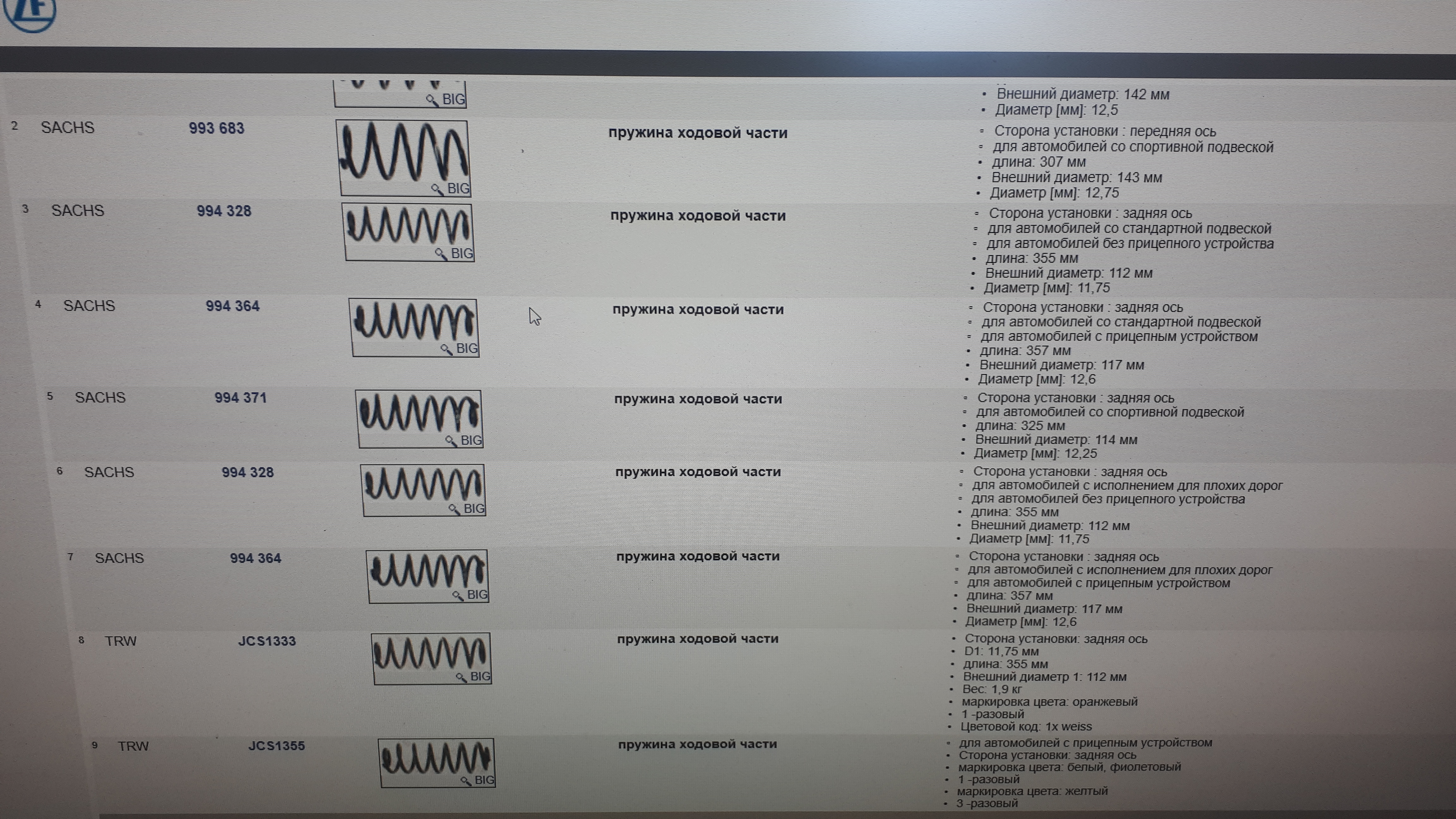

Сообщение федя » 21 июн 2020, 16:03
SURGUT писал(а):Привет всем, помогите найти аналоги пружин, у меня ППД, в каталоге тока оригинал по 7500 за шт, хотя до этого были аналоги.
WVWZZZ3CZ8P114811
Да весь мозг вынесли Ваши ППД пружины ЗАДНИЕ !
SACHS ППД БЕЗ ПРИЦЕПА ПРУЖИНЫ 994328 ВЫСОТА355 ,наружний диаметр 112 .внутри 11.75
SACHS 994364 С ПРИЦЕПОМ ВЫСОТА 357 наружний диаметр 117 .внутри 12.6
ОБА ВАРИАНТА ДЛЯ ППД

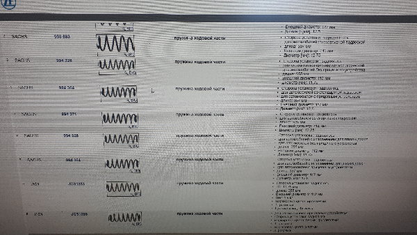

Сообщение федя » 21 июн 2020, 16:20
Для SURGUT ФОТО с сайта SACHS. Есть ещё lesjofors но по екзисту выдает 4293074 , а офицальный сайт lesjofors ваще хрен знает что выдаёт! Забил по вину не видит3С051111 BG и 4293074 ?На DRIVE 2 пишут что ставили на пассат в6 ППД эти пружины lesjofors4293074 .

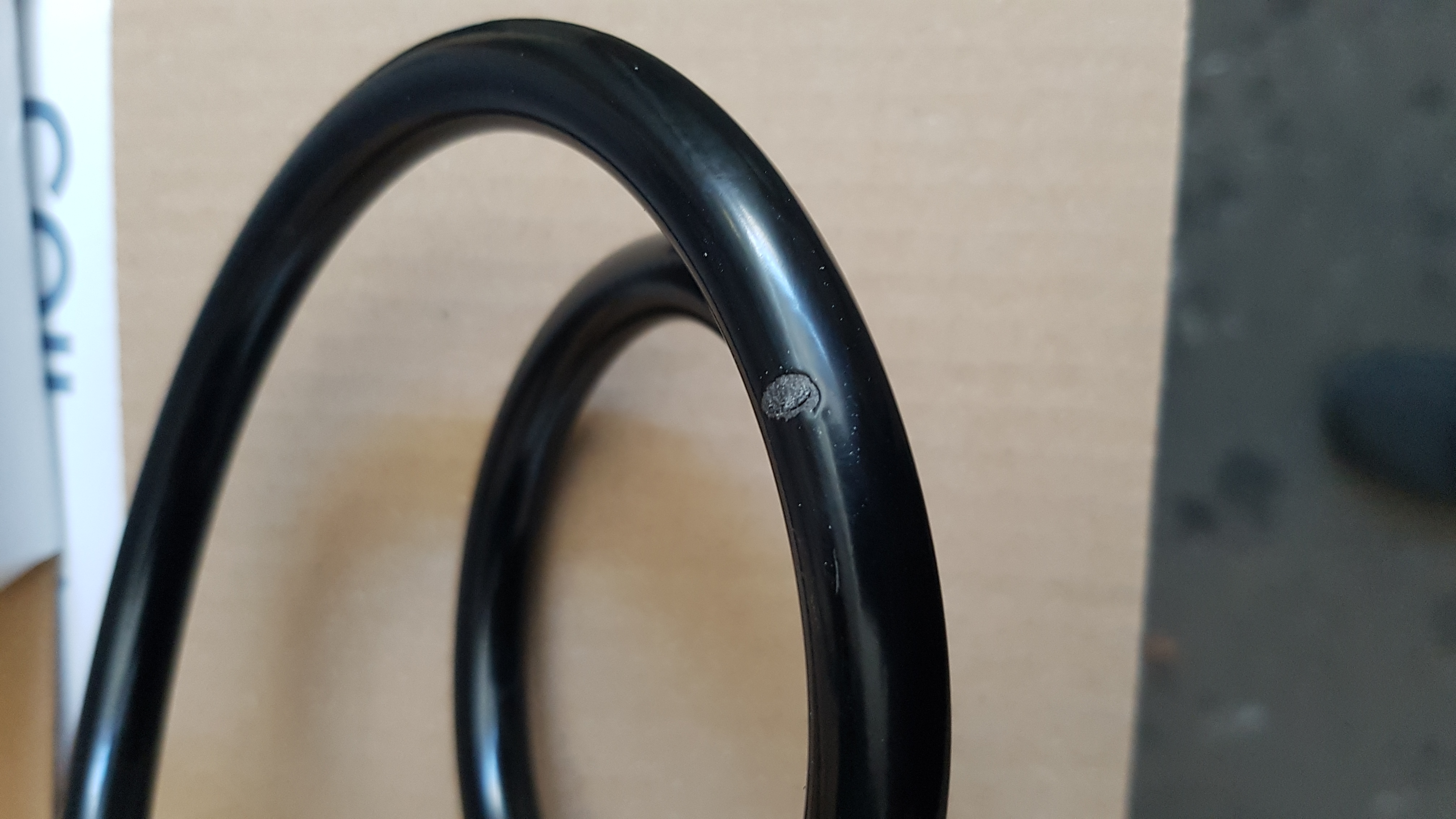

Сообщение krebsi » 21 июн 2020, 17:20
Альтернативы никакой нет, во всяком случае по ETKA. Или оригинальные ставить или колхозить т.е измерять толщину/диаметр проволоки. Она/он может варировать, кажется, от 12мм до 13,5 мм. Так же подбирать высоту.
Lesjofors в последнее время говно. Недавно сталкивался, пришли с раковинами :(

Сообщение krebsi » 21 июн 2020, 19:34
Пришли с раковинами, а продавец меня успокаивет, что это просто в лаковом покрытии раковины... Я ему фотографии отправил и он больше спорить не стал. Купил Bilstein, но проволока тоньше родных. Посмотрю как дальше будет, гарантия 2 года...
