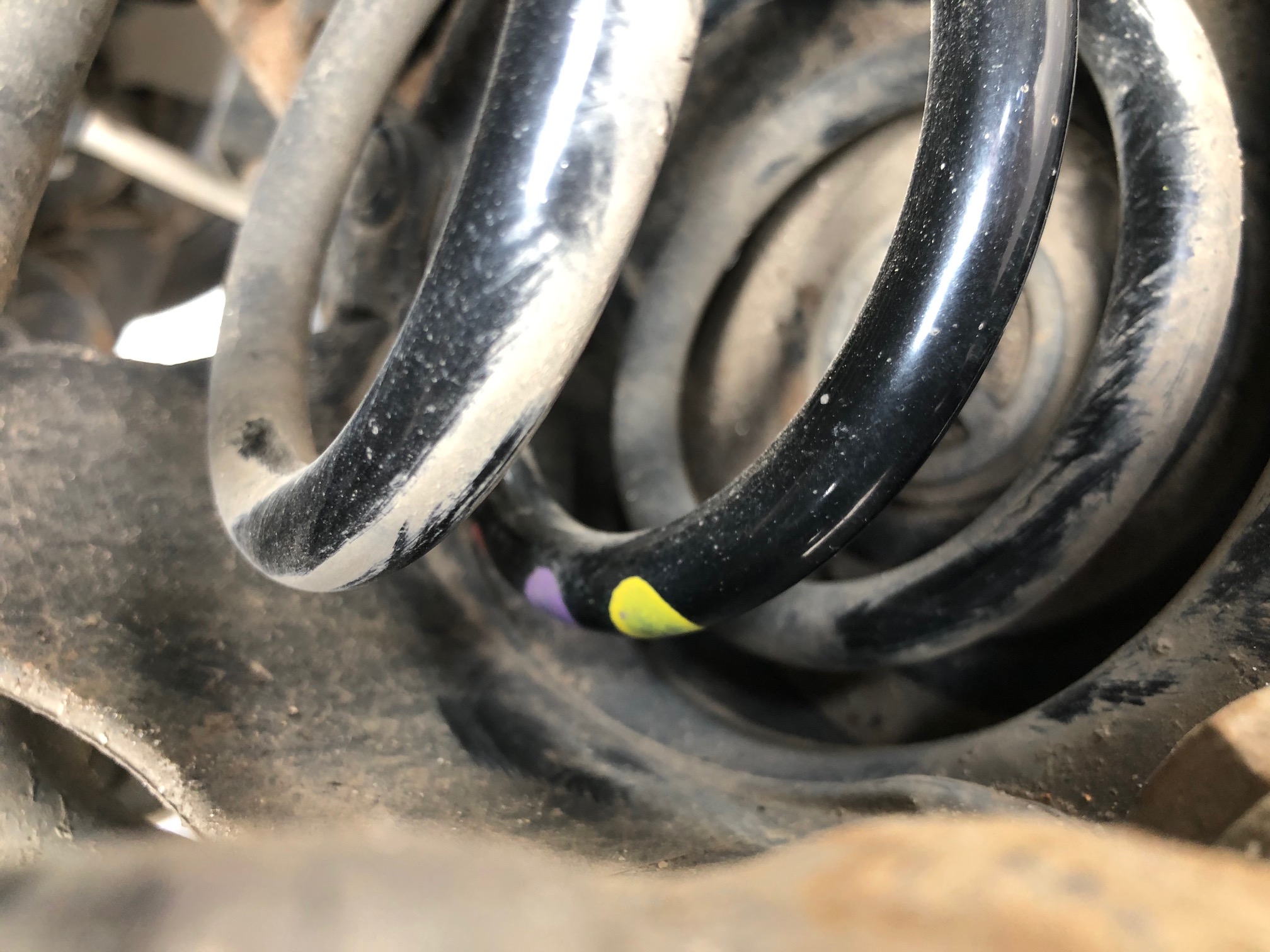

Chin1986 писал(а):Доброго времени суток. Приобрёл аппарат 2007 г.в. 2.0 BVY, МКПП. Мой первый VAG (давно мечтал о Б6). Машина простояла под навесом на улице почти год. После 200 м поездки в сторону сервиса (для диагностики авто перед покупкой) лопнула передняя левая пружина. Всё что смог вычитать и понять - по цветовой маркировке можно определить какой тип подвески стоит. Подскажите, пожалуйста номер пружин для замены? И есть ли альтернатива оригинальным пружинам? вин WVWZZZ3CZ8P058263. Сейчас спереди стоят желт-бел-крас-крас.
Привет, спереди стоят пружины 3C0411105AF.
Поскольку подвеска - пакет плохих дорог, то аналогов нет, только оригинал.
Если замерите длину пружины, толщину прутка и диаметр, то можно попытаться подобрать аналог.

Сообщение Kirucha » 15 сен 2020, 13:25
парни, привет!
такой вопрос: B6 на ППД, (вин XW8ZZZ3CZ9G002710) стоят задние пружины с маркировкой -Красный Желтый Фиолетовый.
у меня есть пружины -Желтый Желтый Красный, они походу от Гольфа,Октавий,Тоуранов с номером 1K0511115CK.
вопрос встанут ли они на пассат и в чем будет разница?
Или какой аналог лучше выбрать под мою подвеску....
всю голову уже сломал(((((
