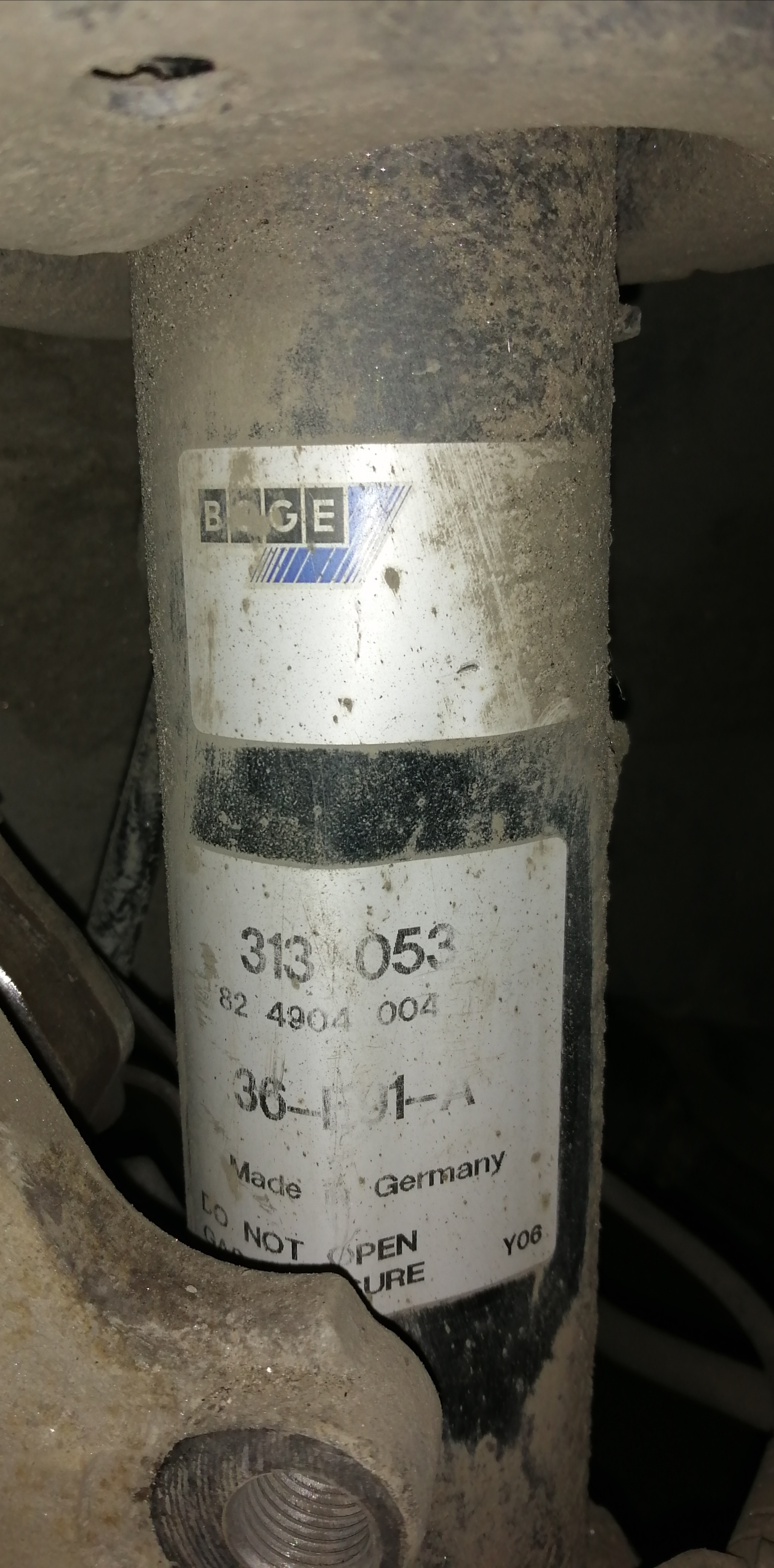

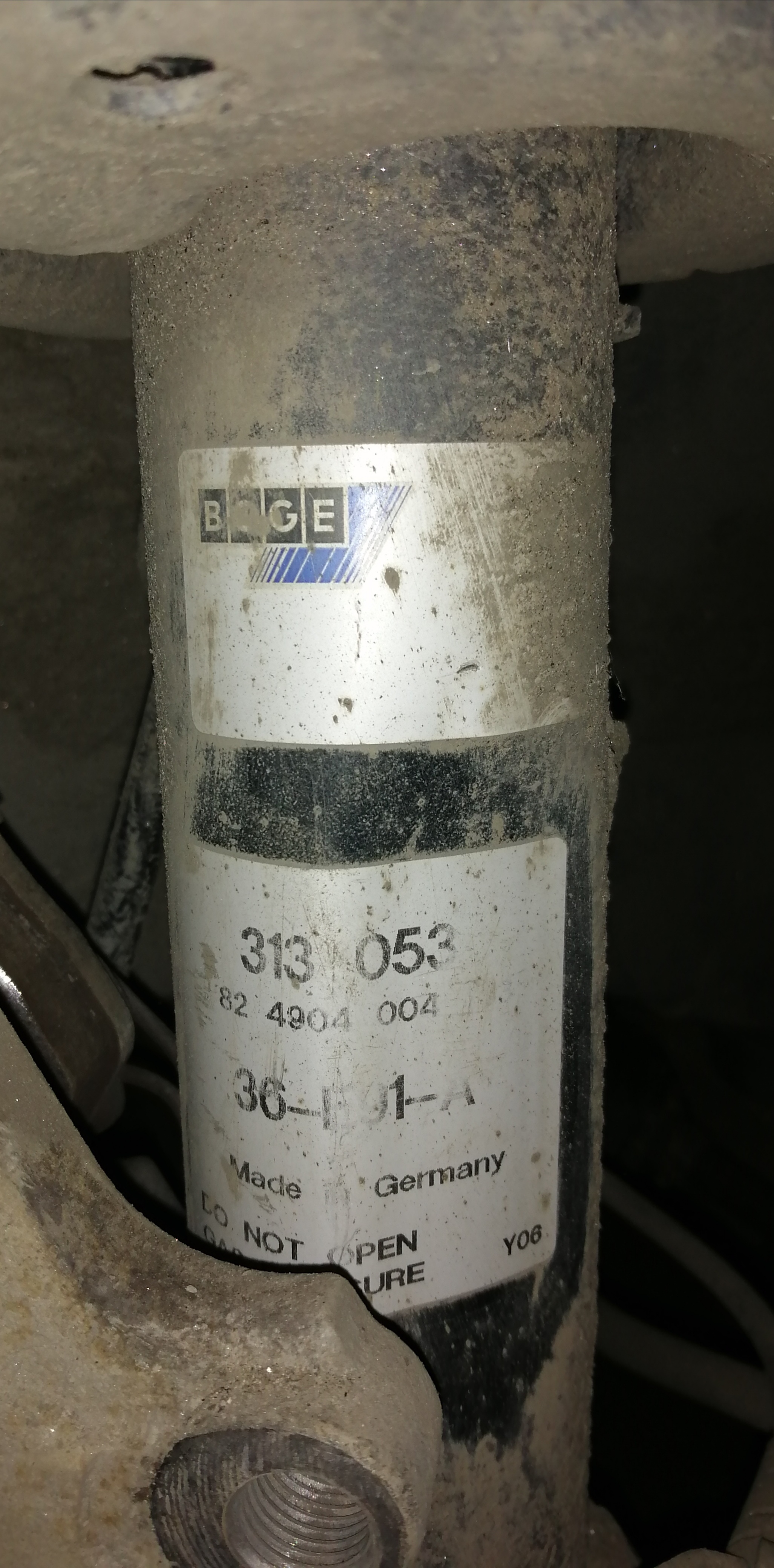

Доброго дня, очень нужна консультация по амортизаторам. Ситуация следующая, отдают практически даром 313472 сакс, есть большое подозрение, что мне не подойдёт, но очень хочется.
WVWZZZ3CZ6E173528 Спасибо за помощь

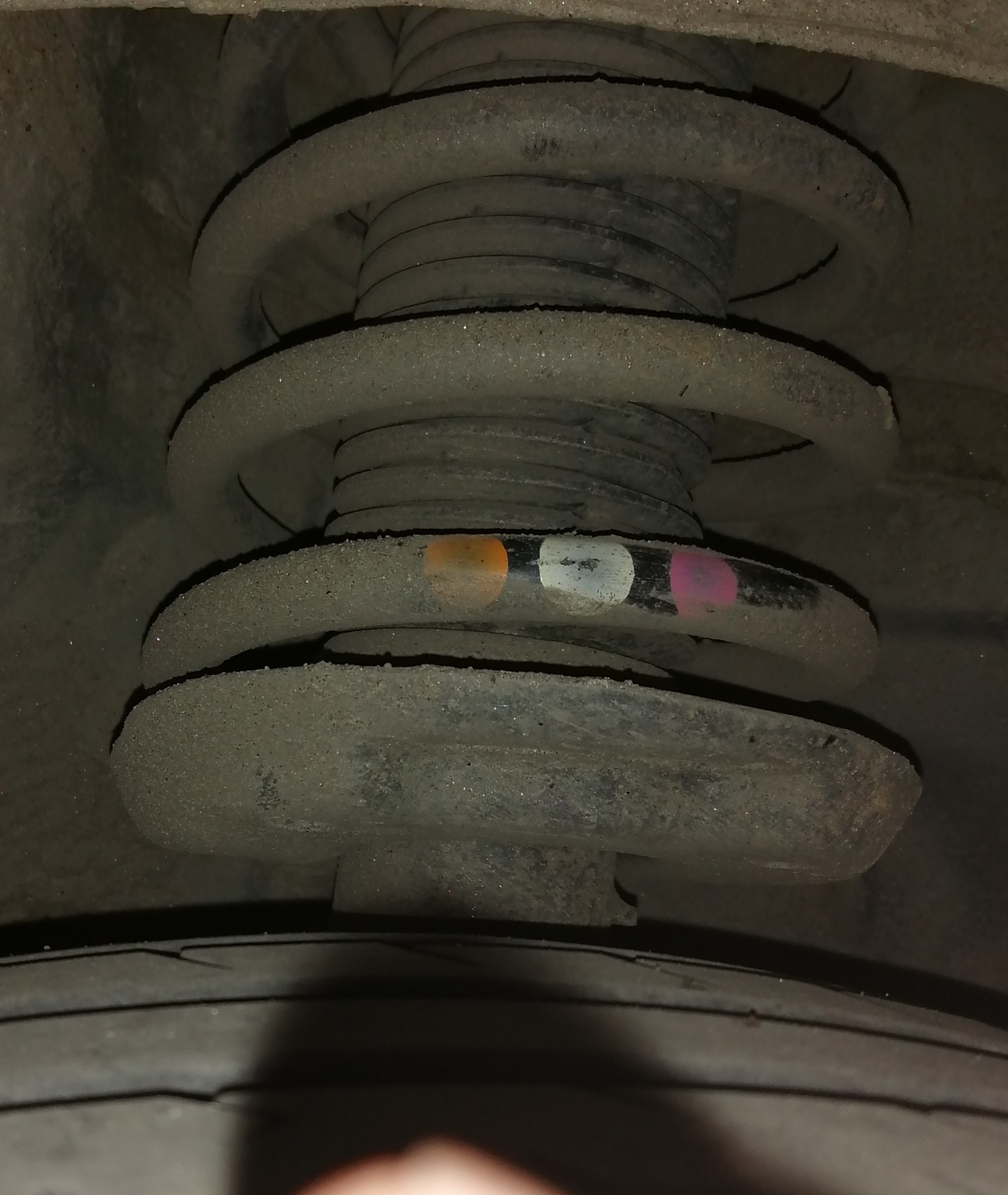

Здравствуйте. Лопнула передняя пружина. WVWZZZ3CZ8P015541 Стоит ППД. Не могу найти аналог или оригинал б/у. Номер пружины 3C0411105AE метки на пружине оранжевый белый красный. Помогите пожалуйста. Что посоветуете?
