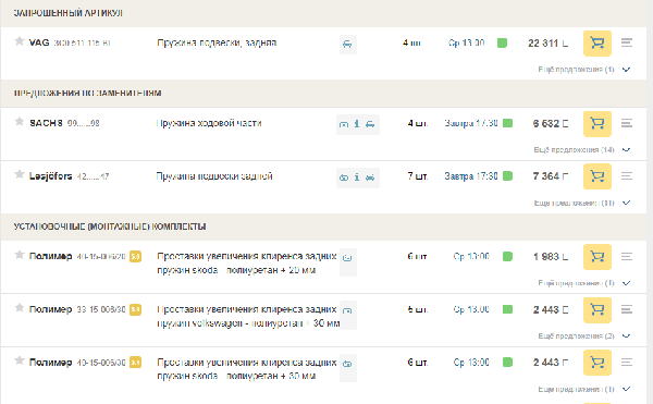

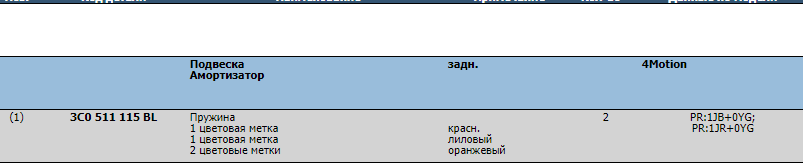

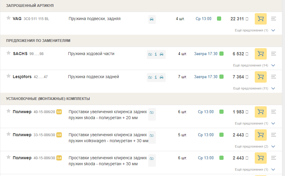

ПРИВЕТ помогите мне пожалуйста с ориг. номером...ЛОПНУЛА пружина со стороны водителя по вину Задняя подвеска у моего B6 СЕДАН 3.2 4Х4? . Заранее благодарен! WWWZZZ3CZ6PO195128 с 17" дисками
VW PASSAT*2006 3.2 FSI DSG 4MOTION / Головное устройство FlyAudio G4909R - Spreadtrum SC9853I-IA
rus-97
Сообщения: 158
Зарегистрирован: 02 мар 2010, 17:06
Сообщение rus-97 » 13 май 2022, 13:56
Babay
привет. подскажите номер аналога саш или номера от другихвагов чтоб взять бу Авто VW Passat 3.2 4х4 2006 седан диллерский
Babay
С завода стоят:ппд
лопнула задняя пружина маркировка красный лиловый желтый желтый хочу чтоб всё было как с завода
VIN-WVWZZZ3CZ6P195128
rus-97
Сообщения: 158
Сообщение Ksandr » 13 май 2022, 14:27
rus-97 писал(а):Babay
Babay
С завода стоят:ппд
Держи.
Ksandr

Сообщение rus-97 » 13 май 2022, 15:01
привет. лопнула задняя пружина 3C0511115BL VAG маркировка красный лиловый желтый желтый. хочу чтоб всё было как с завода
VIN-WVWZZZ3CZ6P195128 подскажите номер аналога задних пружин от саш или номера от других вагов чтоб взять бу взамен своей Авто VW Passat 3.2 4х4 2006 седан диллерский Тоже подскажите пожалуйста какие можно подобрать аналоги задних пружин Заранее спасибо)
rus-97
Сообщения: 158
Re: помогите подобрать пружины ППД VW Passat 3.2 4х4 2006 седан
Сообщение Ksandr » 13 май 2022, 15:20
rus-97 писал(а):привет. лопнула задняя пружина 3C0511115BL VAG маркировка красный лиловый желтый желтый. хочу чтоб всё было как с завода
Я вам скрин с экзиста скинул, или вы ещё другие замены ищете.
Ksandr
Сообщения: 1289
Откуда: мос.обл.
Сообщение Ksandr » 13 май 2022, 19:29

Сообщение rus-97 » 13 май 2022, 19:59
Ksandr писал(а): Держи.
спасибо.извините что поблагодарил не сразу....
