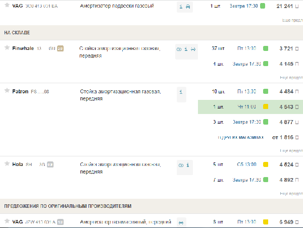

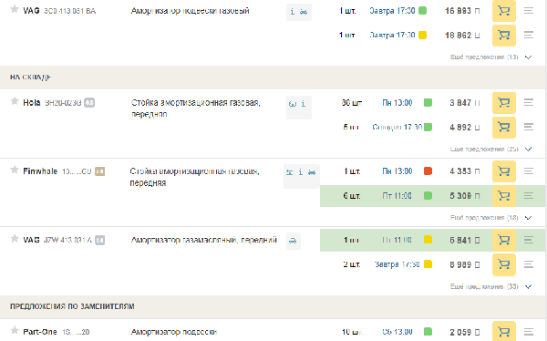

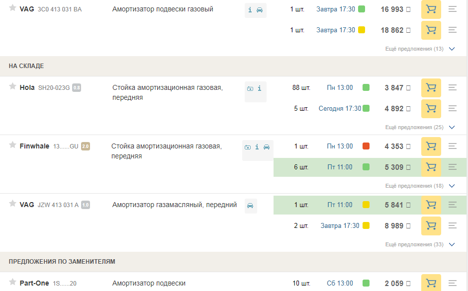

Eщё вопрос. По вину экзист выдал три варианта.
Один из них VAG
JZW498031A.
Я правильно понимаю, что это готовый комплект(кроме пружин) на переднюю подвеску? То есть там по две штуки всего?

Сообщение Alemania » 12 июн 2022, 16:50
Надо по етке смотреть что входит в набор. Брал как то. Не скажу что именно этот. Там всего по два. Но с опорным подшипником не совсем корректно. Там то ли только две опоры, толи только два подшипника.
Сообщения: 4393
Сообщение Alemania » 12 июн 2022, 16:56
Посмотрел в архиве. Да. Именно этот номер брал. Моя подвеска ппд комфорт
Сообщения: 4393
Сообщение Торас » 14 июн 2022, 00:02
Alemania писал(а):Посмотрел в архиве. Да. Именно этот номер брал. Моя подвеска ппд комфорт
Отлично, спасибо. Тоже ППД стоит, но какие пружины не знаю. Буду подбирать -1 градация, шаг, или как там это называется....
