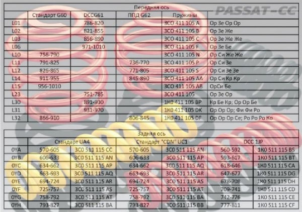

Дня доброго! Прошу помощи по поиску пружин подвески. Дело в том, что машина приобретена недавно с дефектами всех пружин, местами отломано немного,а где- то и пополам. Цветовые маркировки напрочь все отсутствуют, видно родные отслужили недолго и претерпели замену. Возможно ли узнать какой пакет дорог и цветовую маркировку по вин- WVWZZZ3CZ8E083214 ? За ранее всем благодарен!

Сообщение Ksandr » 11 июл 2022, 19:53
Sasha111 писал(а):Дня доброго! Прошу помощи по поиску пружин подвески. Дело в том, что машина приобретена недавно с дефектами всех пружин, местами отломано немного,а где- то и пополам. Цветовые маркировки напрочь все отсутствуют, видно родные отслужили недолго и претерпели замену. Возможно ли узнать какой пакет дорог и цветовую маркировку по вин- WVWZZZ3CZ8E083214 ? За ранее всем благодарен!
Перед 3C0 411 105AF(Ор Бе Кр Кр). Зад 3C0 511 115BG(Кр Ли Же). Пакет ППД.

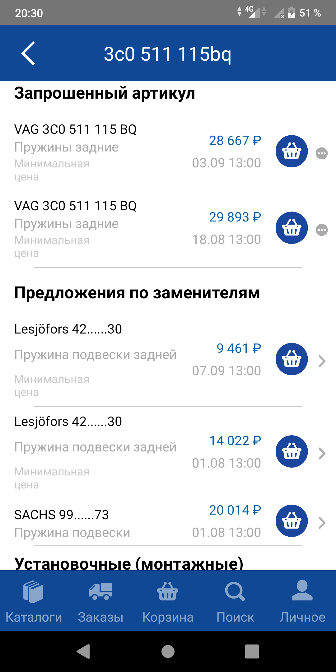

Сообщение frolov1488 » 13 июл 2022, 13:02
Здравствуйте, подскажите пожалуйста замену
3C0 511 115 BQ
Или хотя бы высоту этих пружин, ни где не могу найти информацию

Сообщение Ksandr » 13 июл 2022, 23:01
frolov1488 писал(а):Здравствуйте, подскажите пожалуйста замену
3C0 511 115 BQ

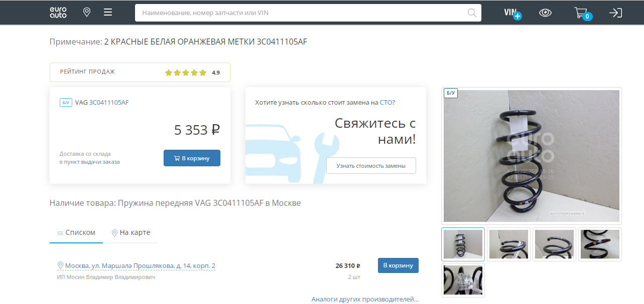

Сообщение Deman9 » 18 июл 2022, 18:03
Ksandr писал(а):Перед 3C0 411 105AF(Ор Бе Кр Кр) Пакет ППД.
У меня тоже такая спереди лопнула. Хочу аналог поставить, а везде предлагают переход на ЕВРО.
Как узнать допустимую нагрузку на родные пружины, что бы подобрать аналог?

Сообщение Ksandr » 18 июл 2022, 20:46
Deman9 писал(а):У меня тоже такая спереди лопнула. Хочу аналог поставить, а везде предлагают переход на ЕВРО.
И можно ли оставить родные аморты ППД, если я поставлю на них пружины ЕВРО, я находил инфу что они только сзади отличаются, а спереди 1 в 1. Не будет ли пробоев?
WVWZZZ3CZ8P108108
Аналоги не бьются ни по экзисту, ни по автодоку. Вариант : купить б/у.

Сообщение boa86 » 22 июл 2022, 23:17
Здравствуйте, хочу поменять пружины на евро или возможно dcc.
Стал разбираться в теме, несколько запутался. С завода стояла ппд.
По маркировке на пружинах определил следующее:
перед 1K0 411 105 DF (Ор Ор Ор Се)
зад - 3C0 511 115 AQ (Си Ли Же Же)
Подскажите какие пружины евро и дсс подойдут? Какая рассчетная нагрузка в кг должна быть?
За артикулы был бы премного благодарен

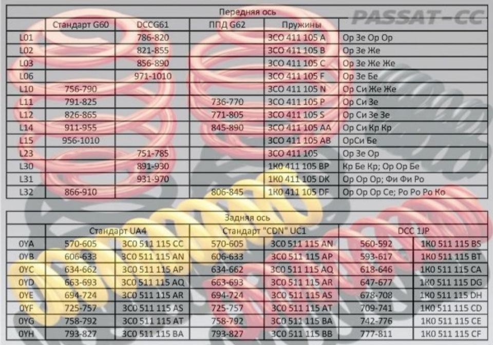

Сообщение boa86 » 24 июл 2022, 23:16
Ksandr писал(а):А в чем запутались? Давайте попробуем распутать.
буду благодарен помощи!
наклейка из мануала
предварительно почитал драйв2, разные форумы и пришел к следующему выводам

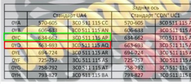

Вперед народ ставит LESJOFORS 4095084. Это аналог L01 3C0411105A, от DCC подвески.
С завода подставили на зад пружины 3C0511115AQ (Си Ли Же Же), они идут на вес 0YD (красный квадрат).
У меня в наклейке в мануале весовая категория указана 0YC.
Видимо пружины на вес 0YD работают как ППД.
В категории 0YC (евро) должны быть пружины 3C0 511 115 AP. Их аналог это LESJOFORS 4295107.
Либо можно воткнуть DCC пружины, 1K0511115CA (аналог LESJOFORS 4204270)
Тут я плохо понимаю разницу DCC/евро. Из того что читал - DCC работают мягче.
Собирал отзывы на другой площадке, там один себе поставил на зад DCC на вес 0YB.
На фото пустая авто у него сидит ровно, но думаю при нагрузке зад ляжет. Сам он сказал что ездит один 90% времени, в приоритете был внешний вид.
Исходя из этого я полагаю мне нужно смотреть только 0YС
Здравствуйте. С чего вы решили, что у вас подвеска ППД и с завода установлена пружина OYD. Судя по наклейке пер. пружина L32- 1K0 411 105DE, задняя OYC. Вот с амортизаторами по наклейке непонятно. Есть такой код на наклейке J1L, что он обозначает не ясно. Обычно код выглядит так 1JA(B,C,L...) или UA... С передними амортами тоже не понятно, есть табличка G62, что это? К сожалению, в бесплатной версии ETKA онлайн, комплектация вашего авто не бьется. Если у вас есть коды стоек, то выкладывайте. Ну и зайдите на 9стр. этой темы, там есть ссылка на самостоятельное решение данных вопросов, поизучайте.

Сообщение boa86 » 30 июл 2022, 23:36
Ksandr писал(а):С чего вы решили, что у вас подвеска ППД и с завода установлена пружина OYD.
У меня пружины и стойки на руках. По цветовому коду я нашел артикулы пружин. Поэтому я знаю что задние пружины OYD.
Т.к. в наклейке указана категория OYС, которая легче, я делаю вывод что задняя пружина стоит более жесткая и это похоже на ппд.
Ksandr писал(а):Судя по наклейке пер. пружина L32- 1K0 411 105DE
по онлайн етке бъется 1K0 411 105 DF (последняя буква F) и из списка пружин по ссылке http://www.passat-club.ru/forum/threads/42082- тоже выпадает DF
Я думаю что передние пружины у меня ппд т.к. в таблице я вижу G62 - это ппд и для L32 указан код 1K0 411 105 DF как раз мои пружины
Ksandr писал(а): С передними амортами тоже не понятно, есть табличка G62. Если у вас есть коды стоек, то выкладывайте.
да, есть. Стойки сняты, на руках. Коды:
задние sachs 3C0 512 011 DF
перед sachs 3C0 413 031 AJ
по онлайн етке передние аморты совпадают. А вот задние нет. На 0YC должны ставиться 3C0 513 049 CH
