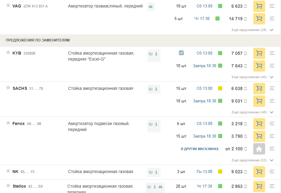

Сообщение Ksandr » 29 ноя 2022, 20:36
Gregory78 писал(а):Приветствую всех!
Говорят на этом форуме есть гуру, которые по VIN номеру могут подсказать комплекты замены амортизаторов и пружин. Буду признателен за помощь.
Амортизаторы с пружинами совсем устали. Поставил резину с профилем по выше вообще беда стала.
VIN: WVWZZZ3CZ8E226474
Резина 215/60R16
Задние амортизаторы, исполнение для плохих дорог.
Прям "гуру", ага. Все есть в свободном доступе.

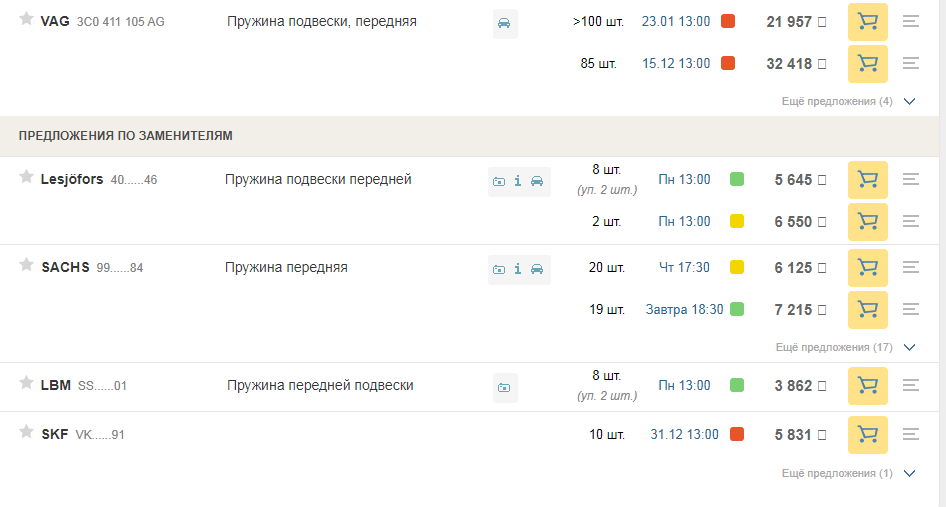

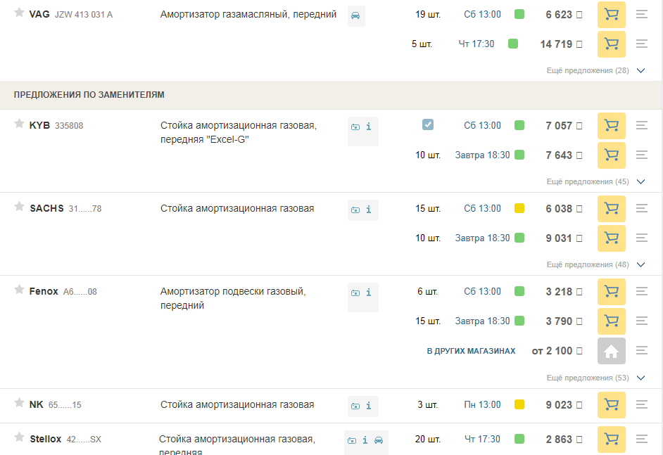

По авто. Перед: пружины - 3C0 411 105AG, аморты - 3C0 413 031BA(JZW 413 031A ориг.эконом).
Зад: пружины - 3С0 511 115BJ, аморты - 3C0 513 049BP(JZW 513 025F).

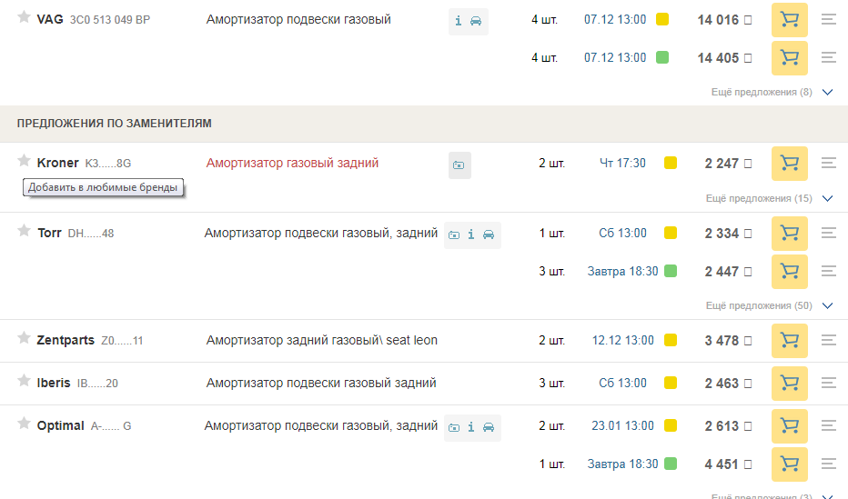

Сообщение Gregory78 » 30 ноя 2022, 10:28
Ksandr писал(а):Прям "гуру", ага. Все есть в свободном доступе.
Спасибо за ответ.
В каталоге экзиста понятное дело оригиналы тоже могу найти.
В данном случае имел ввиду, какие лучше взять из неоригинальных (пружины, амортизаторы, надо ли брать опоры) с учетом того, что на машине стоит резина с увеличенным профилем.
Оригинальные брать шибко расточительно. Необоснованно по стоимости.

Сообщение Ksandr » 01 дек 2022, 13:40
Gregory78 писал(а):Спасибо за ответ.
Ну, я и скинул варианты замен. А, что выбрать, тут уж хозяин - барин. Есть весьма известные конторы, но дороже. А есть неизвестные, но дешевле. Менял недавно родные передние пружины(одна лопнула) на Lesjofors, разницы какой-то не ощутил.

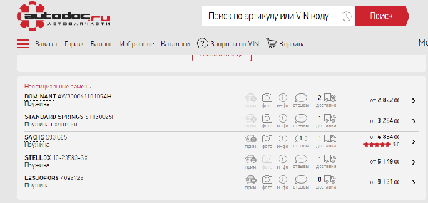

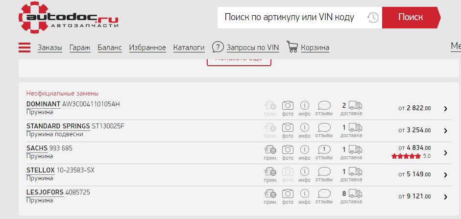

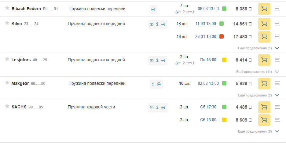

Сообщение Вина » 11 янв 2023, 14:55
Полее чистая это аналог, ну грязная, это с чем я езжу
Здравствуйте, пожалуйста помогите подобрать передние пружины, заказала не оригинал Standard Springs ST130025F через Exist, менеджеры проверили сказали по VIN бьются, все норм... Приехала в сервис, мастер снял пружину с авто, а новая туда не подходит от слова совсем. Пришлось обратно ставить лопнутую, теперь езда на страх и риск. Стала читать форумы, что их оказывается очень сложно подобрать. Буду признательна и благодарна, если мне помогут найти номер запчасти как оригинал так и не оригинал. (VIN XW8ZZZ3CZ9G000262)
Вина
Зарегистрирован: 11 янв 2023, 14:39
Сообщение Ksandr » 11 янв 2023, 15:49

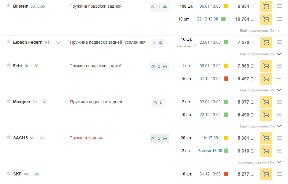

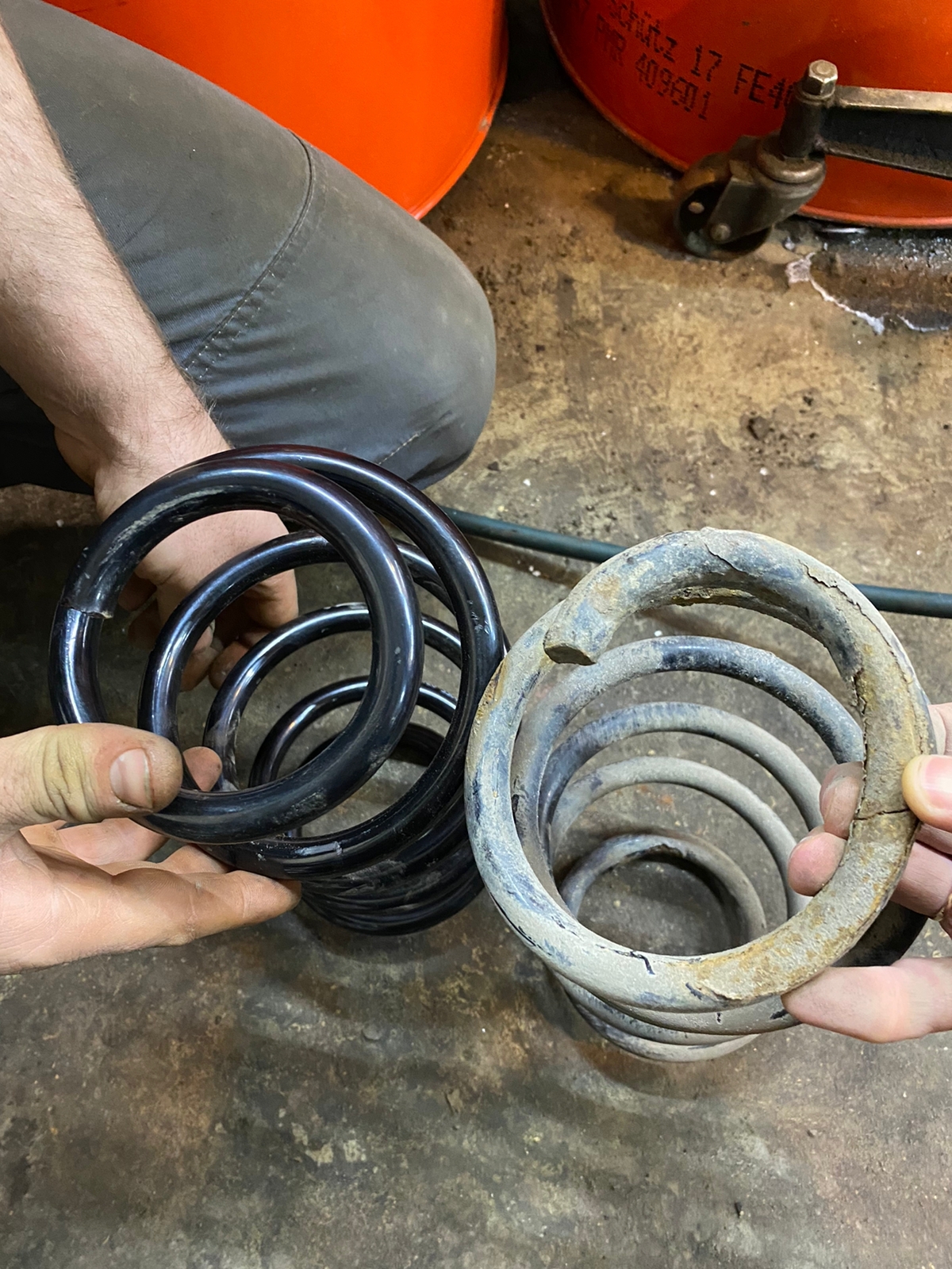

Сообщение passat2 » 11 фев 2023, 19:28
лопнула пружина зад правая сторона и сейчас авто смотрится словно просела или загружена . на автодоке видел аналоги стелокс и ее что из китая но продавцы сказали что стелокс вообще г ,,,о а второе так среднее что то . подскажите есть еще аналоги на задок при комплектации ППд кроме оригинала? и вообще есть еще разборки то у нас?))) глянул на на сайте euroauto так та с в наличии пружины только европа . а не для пакета плохих дорого
passat2
Сообщения: 1716
Сообщение passat2 » 17 фев 2023, 19:40
всем привет жаркий теплый и добрый)))) прикупил шведские пружины точно LEOJOFORS. только там после J ,буква о с двумя точками сверху. шведы ебть что с них взять . аналог моих штатных для ППД. как мне сказали в Экзисте ))0 буду в понедельник ставить заодно поменяю разбитую в хлам разложившуюся подушку амортизатора.))) потому что лучше сделать сразу а то видя видео на ютубе немцы чутка ен продумали . болт крепления амортизатора при выкручивании упирается в пружину. в плохом случае придется отжимать пружину чем то таким увесистым ломик))) или монтировка. немцы гады еще те . не могли продумать удобства монтажа демонтажа узлов по человеческе.а нашему русскому ивану потом приходится думать как нае....ть умы бюргера)))))) ну это мои мысли .думая что немчина не прочтет это и не подвергнет меня глупым пакетам санкций))))
сделаю фот до и после чтобы сравнить. проставки не стал покупать для увеличения просвета. хотя мысли были но продавцы убедили чо пружины соответствуют моим по вину. если что куплю проставки . ведь заменить пружину это мелочи. полчаса и две сторону заменены.
