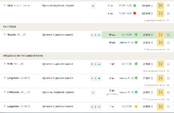

Lesjofors швеция. поставил недавно как оригинал подошли к моей подвеске с пакетом ППД и стоять не так дорого по 5100 за штуку в коробке лежат сразу две.

По задним вроде как понял, надо поставить с маркировкой 1JL+0YC пружины-lesforjes 4295074, Амортизаторы-sachs 311346. Если не правильно поправьте пожалуйста .

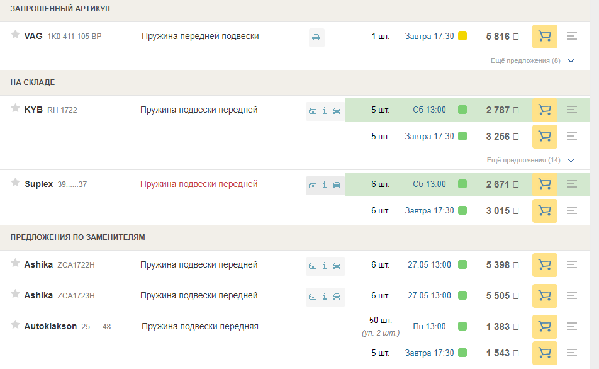

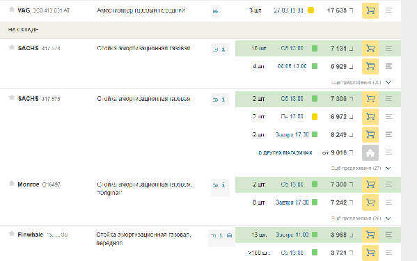

Здравствуйте. Смотрите. По передней подвеске : комбинация L18+G04 ППД 756-795кг плавно превращается в L30+G10 в ППД Комфорт 766-805 кг.
На выходе имеем : пружины 1K0 411 105BP и аморты 3C0 413 031AT(JZW 413 031A ориг. эконом).
Сход-развал не нужен.
Вот как-то так. При условии, что вы правильно указали комплектацию осей. Проверить не могу, ваш вин не бьется по общедоступной ETKA. Скрины с экзиста ещё подкину, как образец, там много заменителей. И желательно проверять на сайте производителя, эл.каталог может и налюбить.
