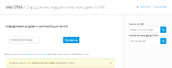

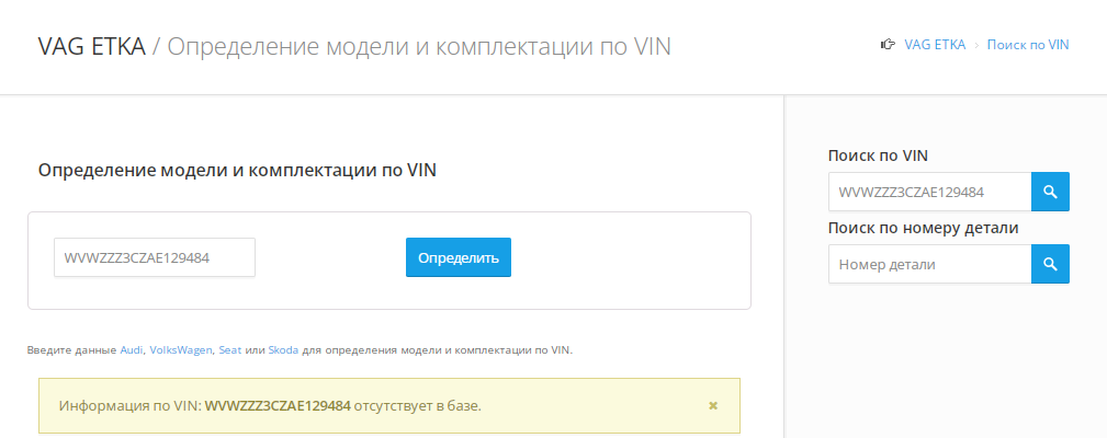

Babay добрый день. Помоги пожалуйста подобрать евро подвеску passat 2010 2.0 tdi CR win WVWZZZ3CZAE129484, сейчас на спорте ну очень низко пер 66см зад 66,7 см. Заранее благодарен!

Mouzer80 писал(а):Приветствую, очень рад, что хоть кто то откликнулся). Проставки это хорошо, но аморты и пружины прежний хозяин не менял с момента покупки, машина как на волнах и так как не хотел колхозить ставить не понятно что, посоветовали написать свой вопрос здесь. Если поможете буду очень признателен Вам!
К сожалению пока помочь не могу. Не хочет ваш вин пробиваться по бесплатной базе. Поищите здесь на форуме человека (а такие есть), который за вознаграждение расшифрует комплектацию по вину. Вот тогда, да. Или у оф. диллера, но тоже не бесплатно, наверное.
