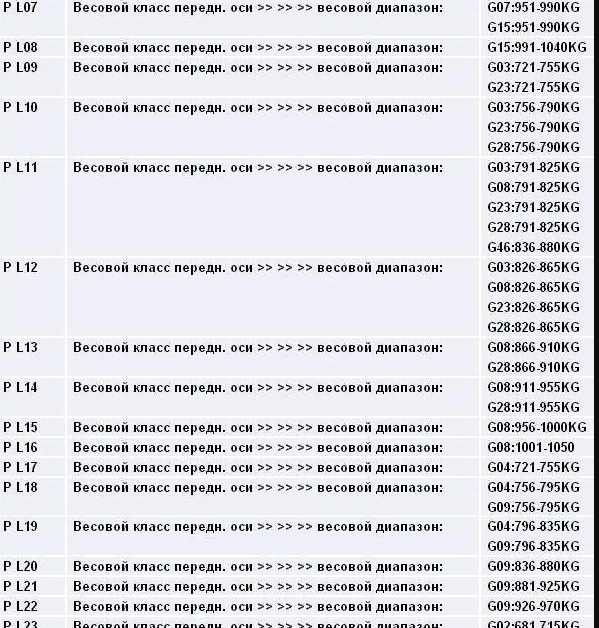

Ksandr писал(а):Да, так и есть L4 нет в таблице, зато есть L30+G15. Проверяйте. По поводу зад.подвески : вы перескочили в след. весовую категорию OYF+1JA = 670 - 698кг. А почему бы не остаться в своей категории и получить такую комбинацию : OYE+1JA= 641-669 кг? Разница всего лишь в 6-7кг.
Огромное спасибо Вам за помощь, вроде все собрал :good:

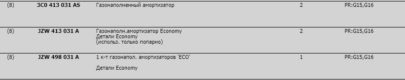

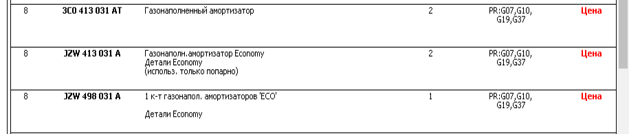

Сообщение Ksandr » 05 апр 2023, 19:32
Mouzer80 писал(а):С амортами не разбирался еще, только с пружинами, там по такой же схеме?
Там нет ссылки. Идете http://www.elcats.ru/, открываете vw, пассат, 10год, передняя ось, находите раздел : амортизаторы соответствующие вашему двигателю CBBB, ищите свой код подвески. В том же порядке ищите задние стойки. Выкладываете сюда, я перепроверю.

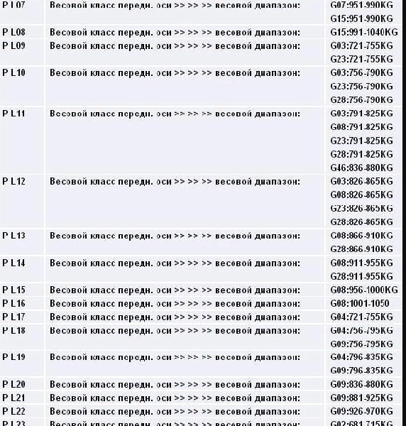

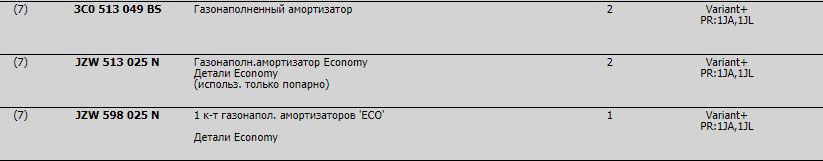

Сообщение Mouzer80 » 05 апр 2023, 20:13
Ksandr писал(а):Впрочем, добавлю по заду, а вы сами перепроверьте. По оригиналу найдете заменители, и на их сайтах проверьте соответствия замен оригиналам.
Переднюю нашел, посмотрите

Сообщение Ksandr » 05 апр 2023, 20:40
Mouzer80 писал(а):Переднюю нашел, посмотрите
Да, я и так уже вам всё выложил. Перед же L30+G15. А на вашем скрине что в правой стороне от номеров? G07,G10, G19,G37. Где там G15?

Сообщение Mouzer80 » 05 апр 2023, 20:43
Ksandr писал(а):Да, я и так уже вам всё выложил. Перед же L30+G15. А на вашем скрине что в правой стороне от номеров? G07,G10, G19,G37. Где там G15?
Огромное человеческое Вам спасибоо :good: :good:

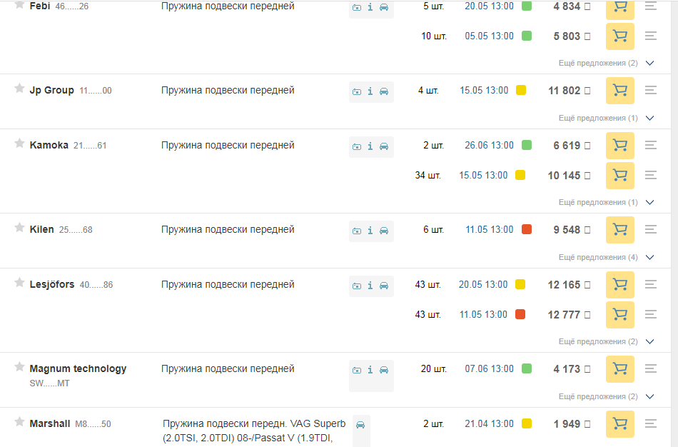

Сообщение Сергей...... » 12 апр 2023, 00:47
Всем привет!
Тему эту вечерком быстренько посмотрел, завтра к вечеру буду подробней разбираться.
А пока, вдруг, кто мыслей подкинет по вопросу замены передних пружин и амортизатора.
Собственно, лопнула пружина впереди, видимо, из-за умершего упорного подшипника и нужно там порядок навести уже с обоих сторон.
Родная пружина стоит 3C0 411 105 C (две желтых, зеленая и оранжевая точки).
Т.е. это L03
Как замена предлагается один из вариантов - Lesjöfors 40 950 86
Но цена негуманная и только в мае месяце.
Если смотреть на другой вариант пружины - 3C0 411 105 B (это уже L02), то к ним замена предлагается Lesjöfors
40 950 85.
В применимости к нему упоминается мой двигатель CBAB (но на Passat CC) так же есть упоминание Passat Variant VI (3C5), но с другим двигателем). Насколько это критично?
Ценник уже лучше, до 5 т.р. за шт. плюс ждать так долго не нужно.
И возник у меня вопрос, а нужно ли и амортизаторы покупать с учетом типа пружин? :?
Например - TorrDV1212. Тут с применимостью все ОК, но насколько приличный производитель?
В машине тяжести если и бывают, то очень редко. Обычно не больше двух человек внутри, чаще один. По загородным кочкам езда не планируется.
Что знающие посоветуют из не очень дорогого, но приличного?

Сообщение Сергей...... » 13 апр 2023, 10:56
Так, на один мой вопрос вы ответили.
Про Каябу. Мне в сервисе крайне не рекомендовали этот бренд.
Плюс в рейтингах Lesjöfors занимает лидирующие позиции. Технология у них - холодная навивка.
А можете ответить и на оставшиеся два моих вопроса?
Вооще-то там у меня есть еще один вопрос.
Касается он именно Lesjöfors 40 950 85, т.е. не прямой, рекомендованной замены. Вопрос такой - "Насколько это критично?"
Просьба ответить в том случае, если у вас есть ответы, а не встречные вопросы.

Не знаю абсолютно ничего ни про рейтинги, ни про ваш сервис. У самого стоят пружины Lesjöfors вместо штатных, штатная лопнула. Покупал я их не из-за рейтинга, а из-за того, что уже слышал об этом производителе и на момент покупки цена у них была ниже чем у SACHS, Bilsten, KYB. И только лишь.
Когда я первый раз покупал пружины KYB (задолго до этого авто), то про этот Lesjöfors никто ничего не слышал.
На сайте Lesjöfors можете определить какие конкретно пружины подойдут вам. С кем-то эту тему уже обсуждал. А каталог может давать не совсем верные замены.
На 9 стр. этой темы всё давным-давно разжевано и выложено. Есть таблицы соответствия кодов подвесок к весовым категориям и как перейти от одного типа подвески на другой.
Если не хотите следовать рекомендациям VW, то это дело ваше, сугубо личное. И ответа на вопрос : " А что будет если я сделаю так...? или вот так...? вряд ли дождетесь. Процент людей, которые уже так сделали, думаю, равен практически нулю. Вот вы и будете первооткрывателем и расскажите на форуме о своём опыте.

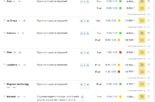

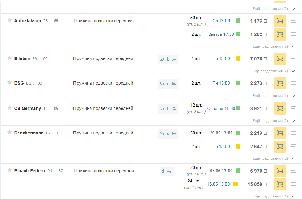

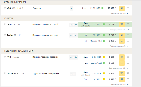

Сообщение Ksandr » 13 апр 2023, 21:57
Сергей...... писал(а):А где вы смотрели рекомендации VW?
Или можно считать таковыми данные с сайта exist.ru?
Причем здесь экзист? Это всего лишь эл. каталог заменителей OEM, да и то не всегда точный.
Я имел ввиду сводку данных по заводскому каталогу кодов подвесок и их соответствию весовым категориям.

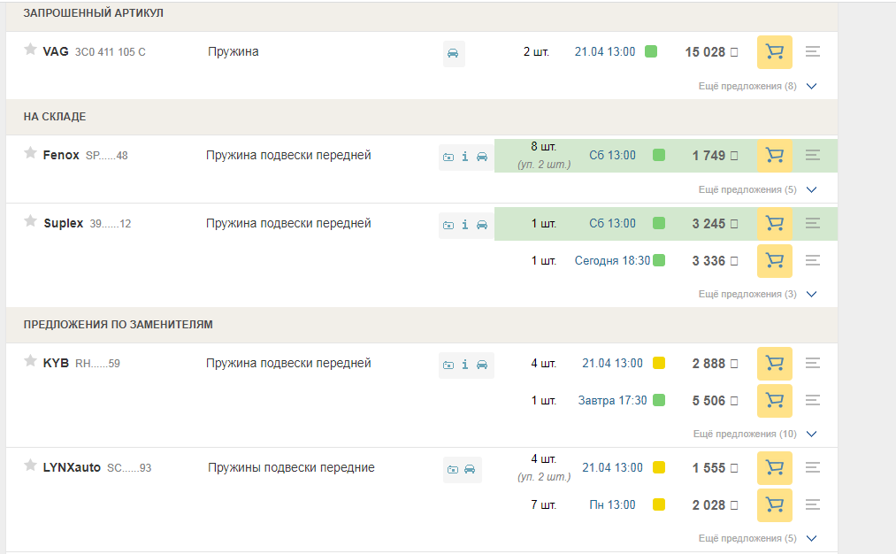

Сообщение Ksandr » 13 апр 2023, 22:52
Сергей...... писал(а):В вашем первом ответе были ВЛОЖЕНИЯ.
Мне показалось, что они из Экзиста.
Значит, я ошибся.
Нет, не ошиблись. Скрин был с экзиста. Это всего лишь замена OEM вашей пружины. Так можно вести дискуссию до бесконечности.
