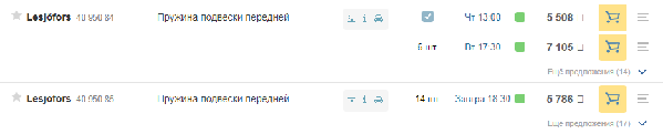

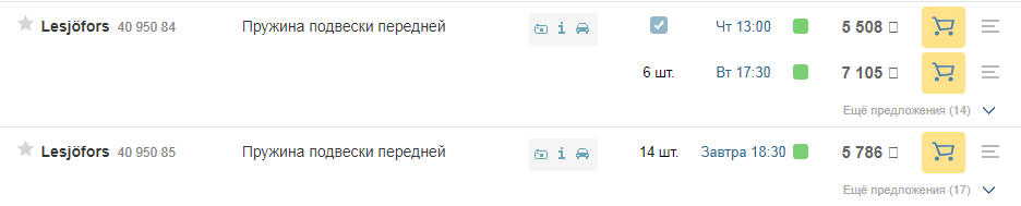

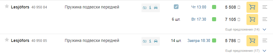

Подскажите какой фирмы лучше брать перед пружины . (Космос цены)
Подвеска евро. Цветовые метки оранж.зелен.желт.
Нашел lesjofors 4095084, или 4095086, номер правильный подобрал? поправьте если не так или лучше другую фирму какую

Сообщение Ksandr » 25 июн 2023, 22:28
Максимус писал(а):Всем прива .
Здорово. 3C0 411 105 B (Ор Зе Же). Себе той же фирмы брал, только номерок у меня другой, у меня спорт подвеска. Экзист вот такую замену выдает. Ты зайди к ним на сайт и в онлайн каталоге пробей по своей машине.

Сообщение Максимус » 26 июн 2023, 01:51
Привет , привет . Я так и делал , только там три номера выдает этой фирмы 4095084, 4095085 и 4095088. Я по этому и спросил потому что не пойму в чем разница ,по интернету вообще сходиться номер 4095086 :o
Максимус
Откуда: Балашиха
Сообщение Ksandr » 26 июн 2023, 08:23
Максимус писал(а):Привет , привет . Я так и делал , только там три номера выдает этой фирмы 4095084, 4095085 и 4095088. Я по этому и спросил потому что не пойму в чем разница ,по интернету вообще сходиться номер 4095086 :o
Автодок выдает по твоей пружине одну замену с 85 в конце. Я же написал, зайди к этим шведам на сайт и в онлайн каталоге поставь параметры своего авто и посмотри какой артикул предлагают они.
