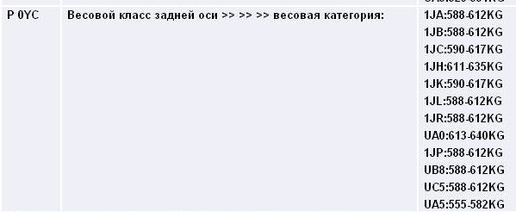

С передними пружинами L31 идут фактически две развесовки : 806-845 кг и 866-905кг.
Аналогично и с задними OYC : 588-612кг и 611-635 кг.
Вот тут понять бы, какие веса применимы к вашей подвеске, т.к. коды стоек не такие как у вас. Развесовка переда (я так думаю) зависит от двигателя, а задняя уже в соответствии с передом.
Для того, что бы точно понять какие веса применимы к подвеске вашего авто, надо : либо сидеть и читать тему с начала и найти авто с таким же двигателем и с такими же кодами пружин, или может кто здесь выложит коды подвесок своего б6 с таким же двигателем.

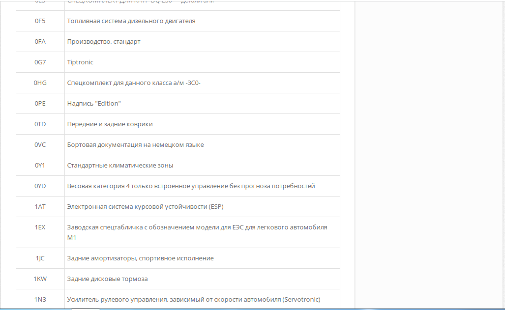

Сдается мне, что вы малость ошибаетесь с задней пружиной. Если у вас родная подвеска Евро или ППД, то ваши пружины будут 0YC+1JA - 3C0 511 115 AC (Бе Ли Же) или 0YC+1JB - 3C0 511 115 BG (Кр Ли Же) . А на Спорте - 3C0 511 115 AN (Си Ли). Какие на авто стоят пружины с завода, номер оригинала?
Впрочем, чего морочиться, хотите Спорт, вот вам коды моей подвески L12+G08 и OYD+1JC. У меня универсал, зато все бордюры будут ваши, губу запасную купите сразу :D

Ksandr писал(а):Сдается мне, что вы малость ошибаетесь с задней пружиной. Если у вас родная подвеска Евро или ППД, то ваши пружины будут 0YC+1JA - 3C0 511 115 AC (Бе Ли Же) или 0YC+1JB - 3C0 511 115 BG (Кр Ли Же) . А на Спорте - 3C0 511 115 AN (Си Ли). Какие на авто стоят пружины с завода, номер оригинала?

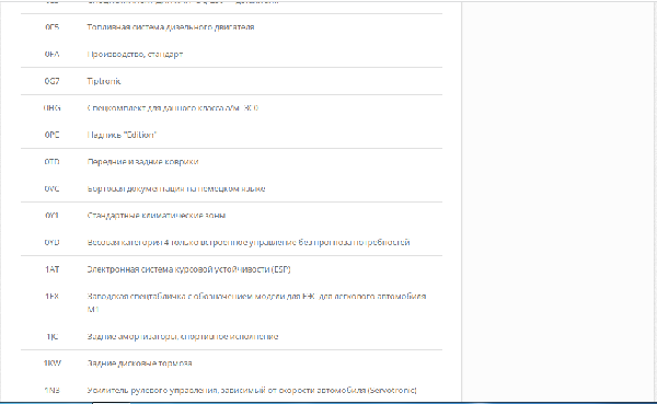

3C0 511 115 AD - номер оригинала пружины сзади.
Эти пружины - Евро : 0YD+1JA - 3C0 511 115 AD (Бе Ли Же Же)
+ 1JL
+ UA0
+ UA5
+ UA6 . Так говорит таблица. Других таблиц я не знаю. Может впоследствии для Б7 была уже другая таблица. Я не в курсе. Вы и развесовки приводите какие-то другие, не из таблицы. Откуда вы взяли код OYC?
коды с расшифровки вина.
