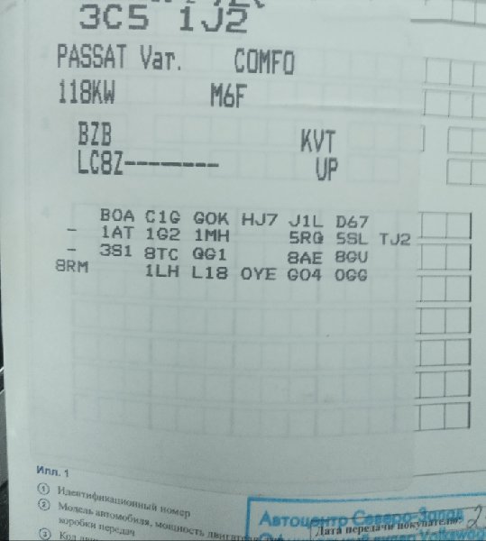

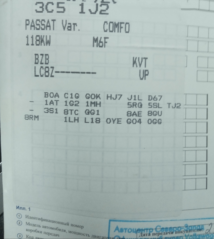

Сообщение mihey_83 » 18 янв 2024, 23:22
Здравствуйте, имеется Passat B6 1.8 TSI BZB универсал, комплектация комфорт, машину купил недавно и как выяснилось позже с лопнувшей задней пружиной, кончившимися сайлентблоками и амортизаторами, долго сидел в каталогах и перечитал кучу пособий на драйве но кажется запутался ещё больше, так как постоянно приходится возить по работе в багажнике 60-70 и иногда 80 кг то встаёт вопрос какие поставить пружины что бы одновременно обеспечивали комфорт и не просевший зад, прошу вашей помощи.
Последний раз редактировалось mihey_83 20 янв 2024, 12:01, всего редактировалось 1 раз.
