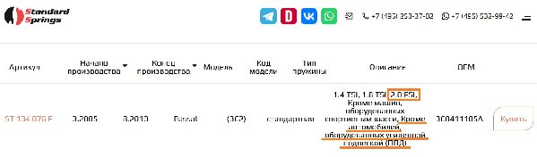

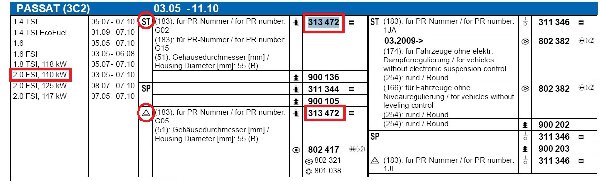

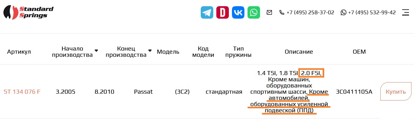

Сообщение Gregor_7 » 04 сен 2024, 15:10
Доброго дня, народ.
Помогите инфой кто ей обладает и пребывает в соответствующем расположении духа :-)
Езжу на Passat B6 2.0 FSI, МКПП, седан. Лопнула передняя пружина.
Инфа на наклейке: G02+L01. ОЕМ пружины по VIN = 3C0 411 105 A
Для замены выбрал Standard Springs. Номер = ST 134 076 F
НО! В каталоге онлайн Standard Springs к этому номеру идет примечание: "Кроме автомобилей, оборудованных усиленной подвеской (ППД)". А у меня установлен амортизатор SACHS 313 472 (белая наклейка), который согласно каталога SACHS также идет и для ППД.
Не получится ли так что пружина ST 134 076 F окажется "жидкой" для такого амортизатора?
Или есть смысл поставить пружину Standard Springs пожестче, например, ST 134 090 F, которая идет как L03 ?
Скриншоты из каталогов под спойлером:

Сообщение Gregor_7 » 04 сен 2024, 15:20
wutik писал(а):Багажник постоянно загружен инструментом около 100-200кг
Как вариант на зад можно поставить усиленную (heavy duty).
Я ставил LESJOFORS 42 950 81.
Вам лучше уточнить номер усиленной по ихнему каталогу под конкретную модель автомобиля.

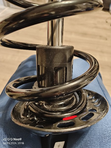

Сообщение Gent » 06 мар 2025, 18:34
Здравствуйте ! имеются пружины KYB Rh1722 и стойки амотризатора SACHS 317575. Эти пружины я купил не просто наобум, в этой тебе, в том числе и товарищ Бабай рекомендовал эти пружины как замену для ППд комфорт. Вот я притащил все это дело домой, стал примерять, и заметил некоторую особенность, прошу знающих людей помочь мне в ней разобраться.
- Нижний виток пружины, который упирается в чашу стойки амортизатора, он, так скажем, в самом конце начинает изгибаться обратно, в сторону центра пружины. Конструкция не заурядная, и все бы ничего, если бы чаша повторяла эту форму, но в чаше это специальное место "выемка" под пружину оно, как бы, идет вниз, по форме спирали.
- таким образом, получается так что край витка пружины упирается только одной "точкой" в чашу, а хвост уходит наверх.
Для наглядности прикладываю фото, не совсем понимаЮ, должно ли быть так, по логике форма пружины должна повторять посадочное место на чаше амортизатора.
