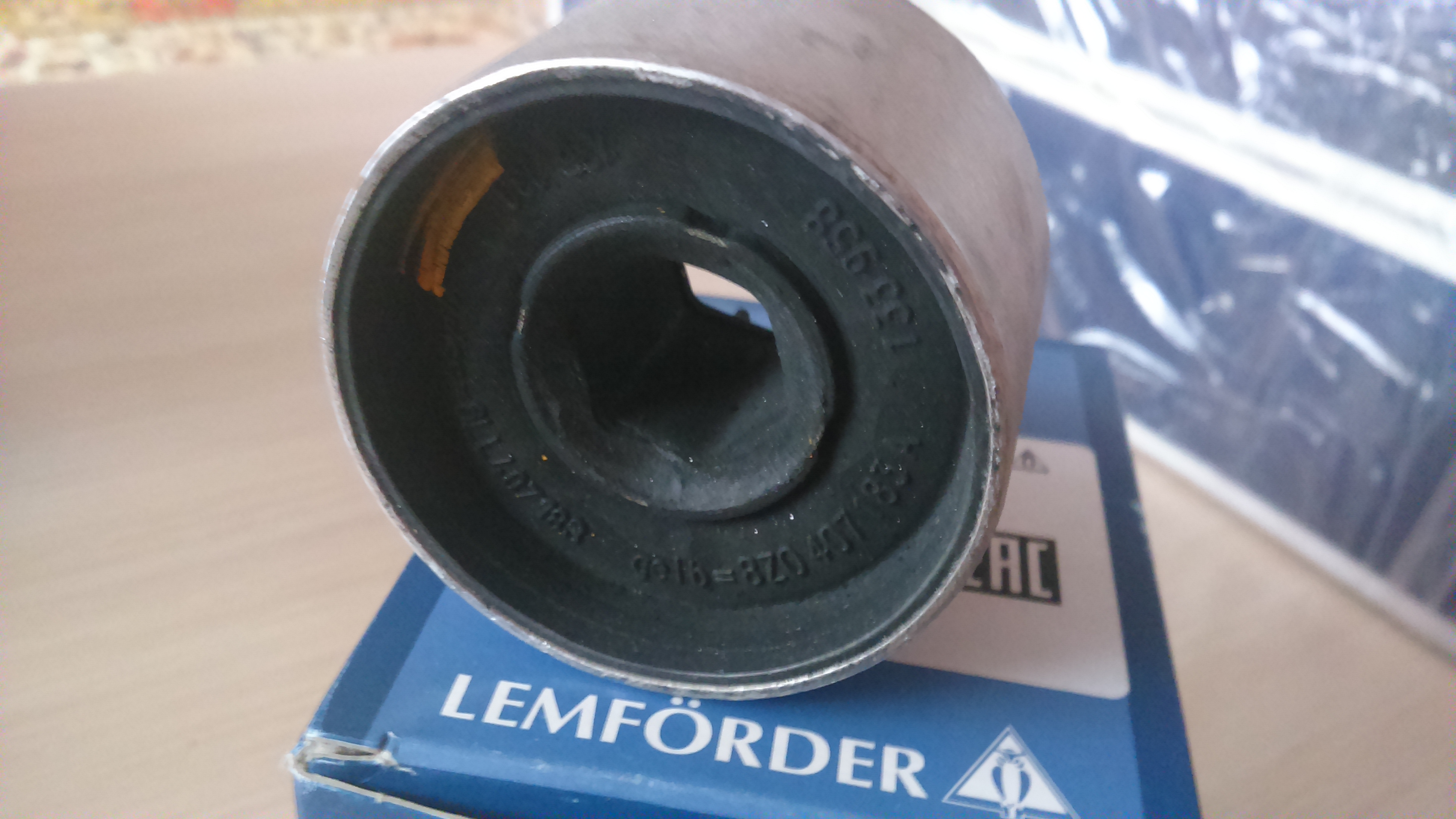

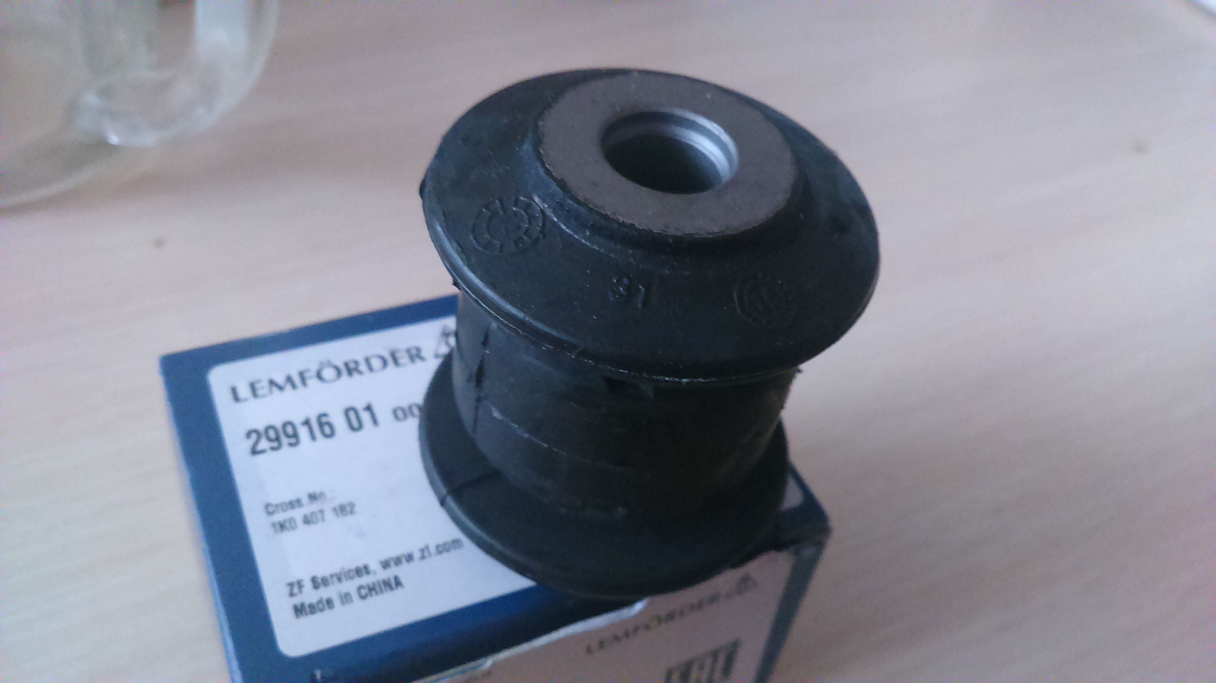

Ну вот и пришли запчасти ЛЕМФОРДЕР как и советовали.... сайленты выглядят очень печально.... на ВАЗ по-моему лучше, сейчас разберусь как фотки загружать выложу... :(

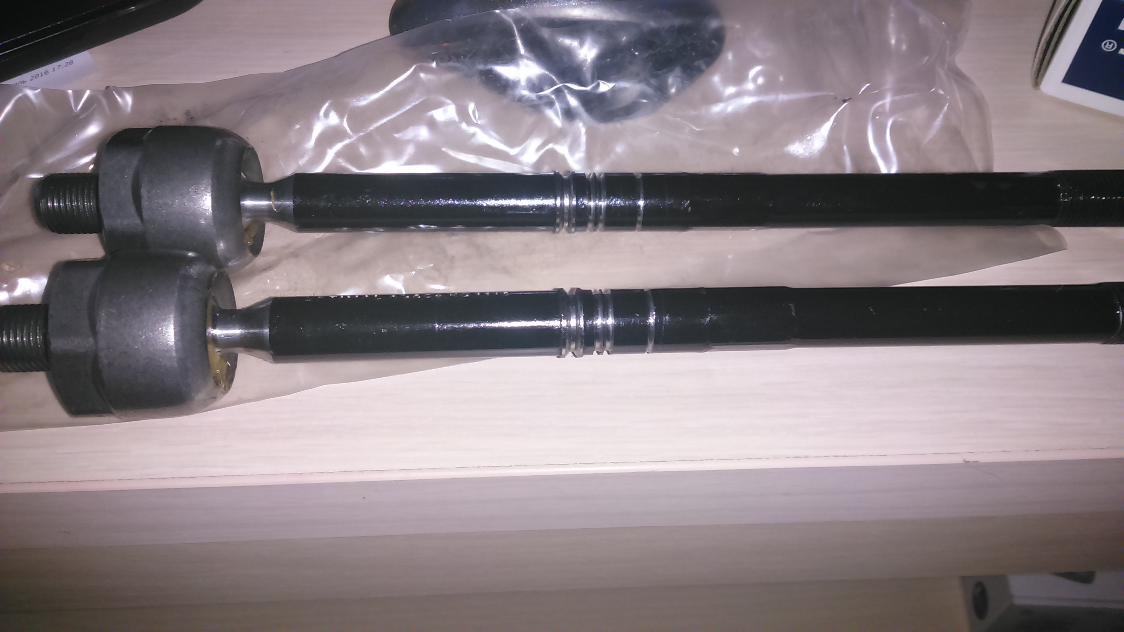

На фото конечно более менее... но в реале как будто их с чего то сняли отмыли, покрасили и отправили... шаровые купил фирмы LYNX, рулевые тяги рулевые наконечники, стойки стабилизатора OPTIMAL по виду вроде ничего так...

скидывай, мне передок обошелся в 8126 руб запчасти...сейчас задок буду заказывать... Кстати вопрос??? рулевые тяги пришли без резинок это нормально?

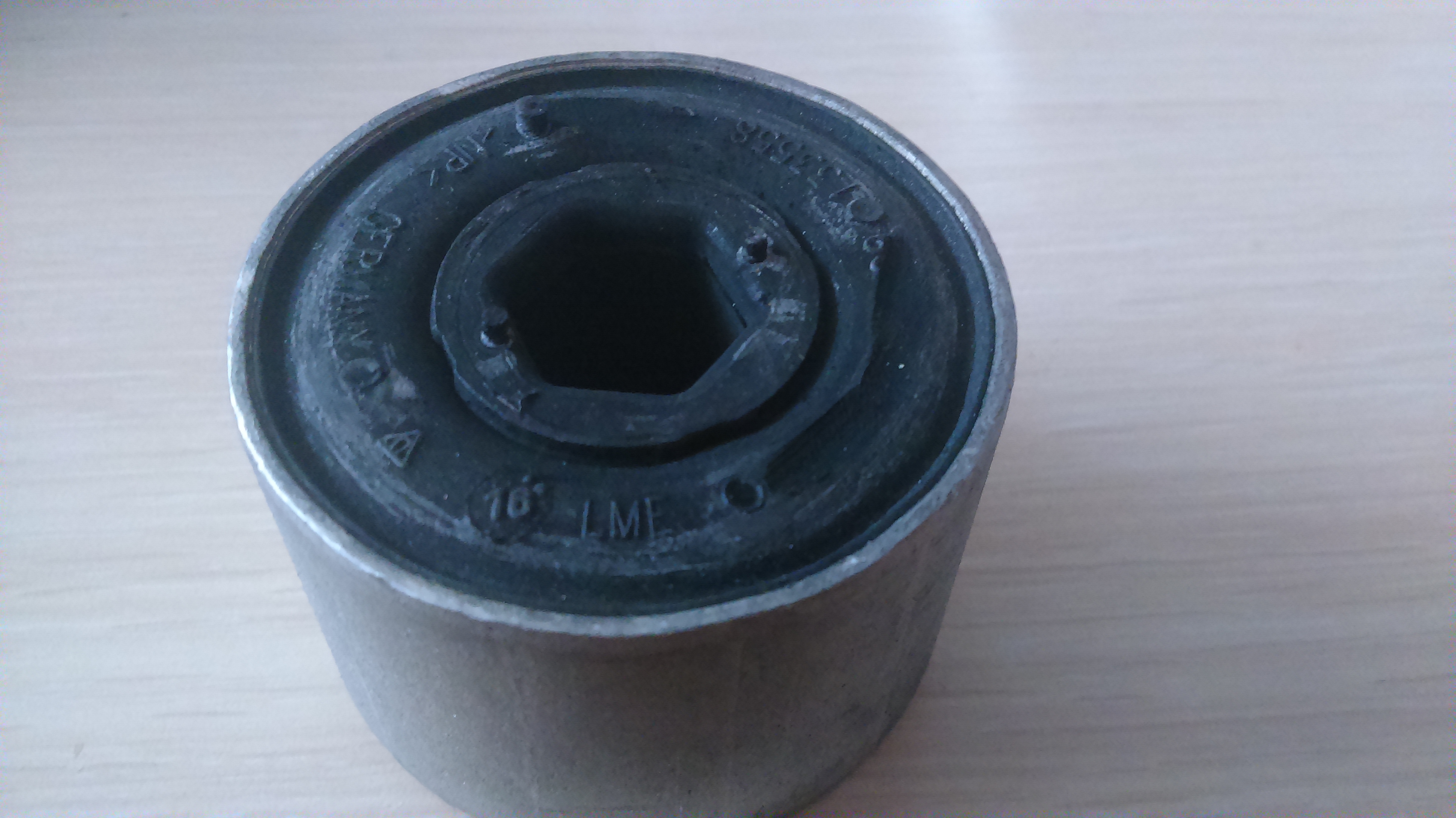

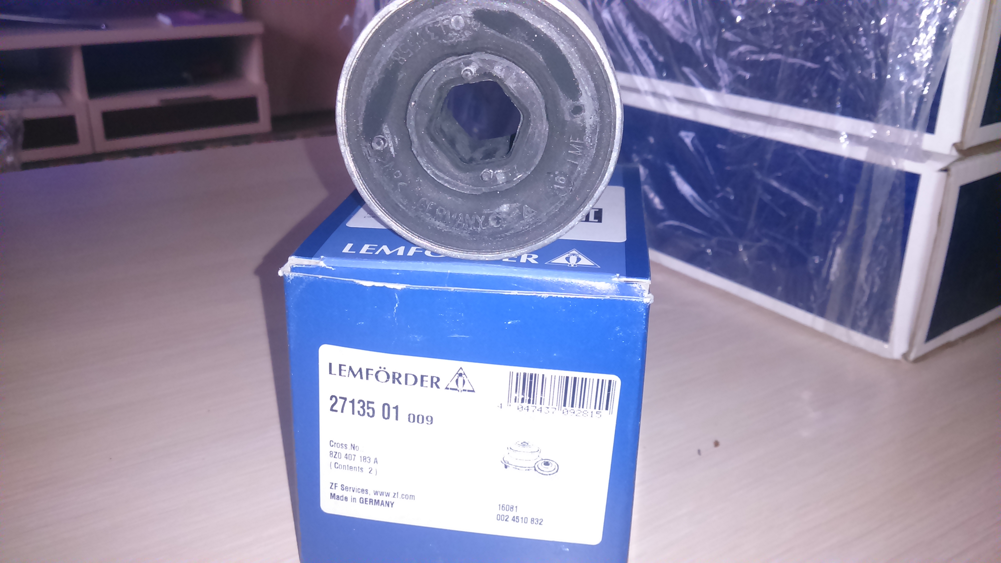

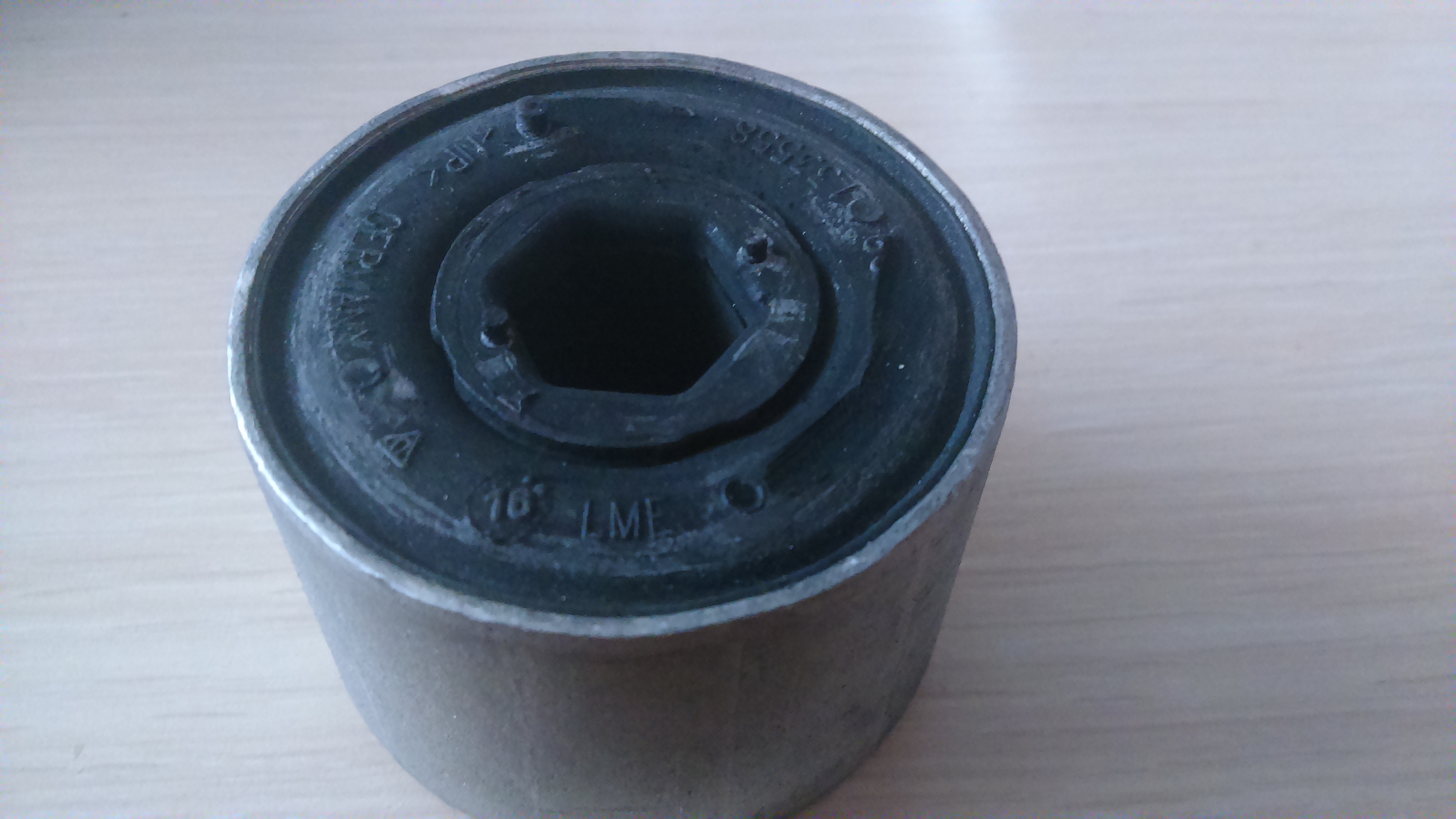

Когда будешь ставить сайленты по номерами на фото (006 и 007) Помотри как они будут на шестигранник садиться - если будет осевое (минимальное) вращение... то это мертвому припарка надо будет ставить металлические полоски, тогда будет то.....К стати на Ютубе пошукай там есть как это все делается - удачи в замене, нет ни чего сложного. ;)

У меня тоже были без резинок :)

Без каких резинок? И что у тебя с тягами стряслось? Там что, пробег за 400тынов?
Пыльники рулевой рейки это отдельная запчасть, заказывается отдельно. Если не рваный то менять оригинал на неизвестно что не нужно.
Привыкай к этому, всякие колечки и прокладки в комплект не кладут.

Mutomba писал(а):Изображение
обрати внимание, именно на этом сайлентблоки можно рассмотреть логотип настоящего Лемфёрдера - сову в треугольнике. На большинстве же резинок, поступающих на вторичный рынок (в т.ч. передние сайлентблоки) его не увидишь. Именно эти сайлентблоки - действительно оригинал. Я клал их рядом и даже фотографировал, они полностью идентичны.

Будети прессовать задние сайленты передних рычагов делайти угол шестигранника по отношению к сайлентблокам с учётом,что Автос вывешен(не нагружен).

Юра Криков писал(а):Будети прессовать задние сайленты передних рычагов делайти угол шестигранника по отношению к сайлентблокам с учётом,что Автос вывешен(не нагружен).
Нахрена это? Сайленты прессуются ровно, надеваются на вывешенный рычаг, а затягиваются болты уже когда рычаг нагружен. Никаких углов.
Мы тут все наверное про разное говорим. Пресуются сайленты так, чтобы противоположные рёбра располагались вдоль кронштейна. Одеваем на рычаг. И без разницы,на вывеш. или нет, затягиваем эти три болта. А вот передний затягиваем только на нагруженной.

morpeh писал(а):
Передний конечно. Задний притянется.Это если его полностью снимать.
Я про эти "учеты углов"
