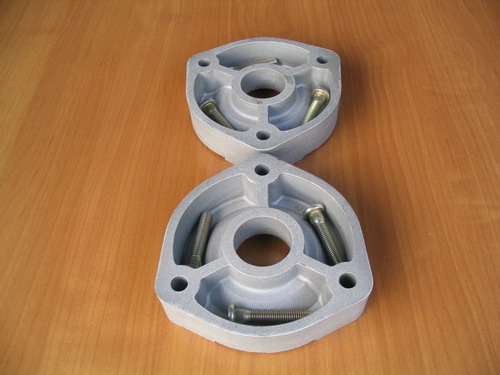

Подскажите кто знает как влияют проставки под стойки на работу подвески в плане мягкости.Воспользовался поиском по сайту ничего не нашел.На сколько я понимаю такие как на фото не влияют ни на пружину ни на амортизаторы.Видел люди ставят вообще алюминиевые.И почему считается что на ни все же становиться жестче.И как вариант сделать мягкую машину выше?
