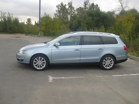

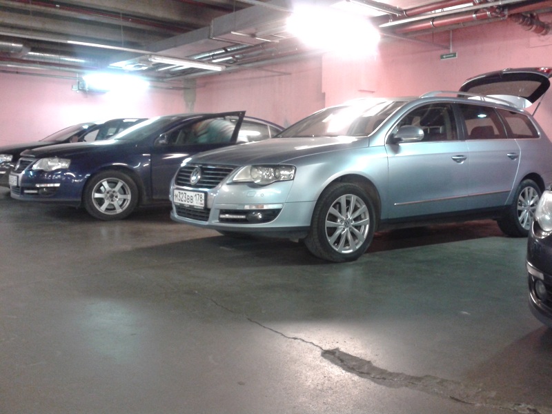

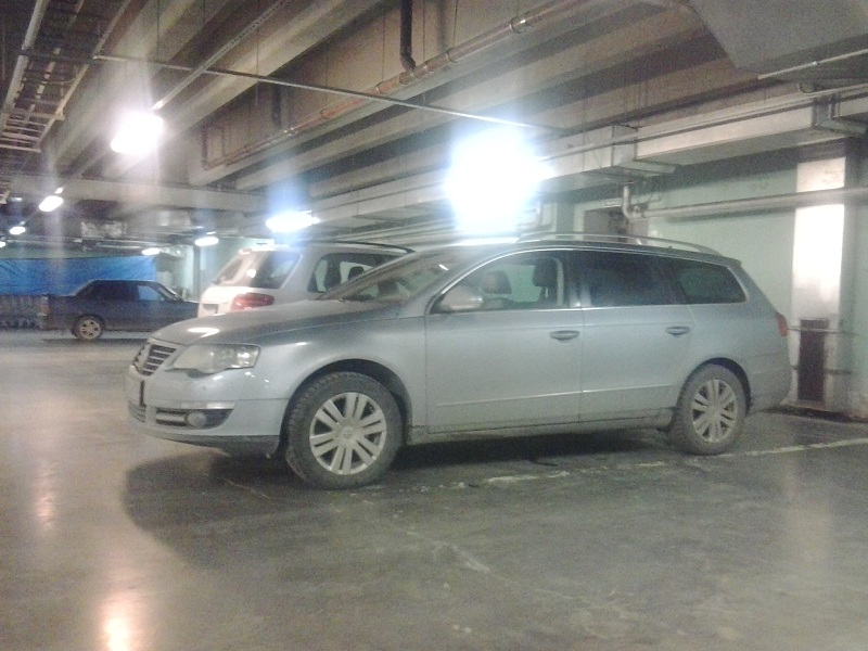

Сообщение valent77 » 21 окт 2013, 11:53
Попросили фотки с пружинами от олтрека. Выкладываю три фотки на одной все пружины от олтрека, на другой пружины от олтрека только перед, на последней европа.
