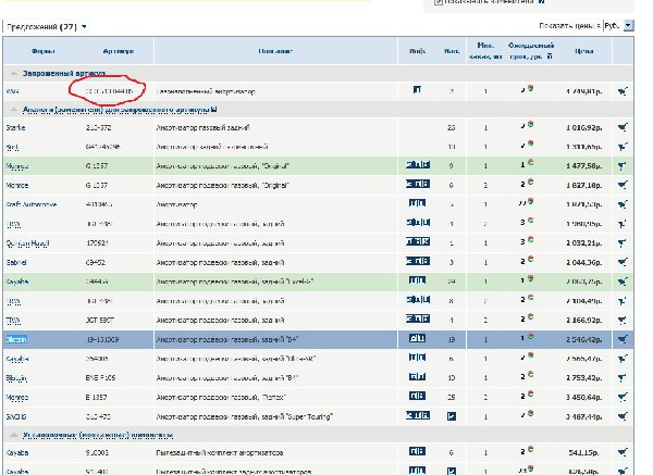

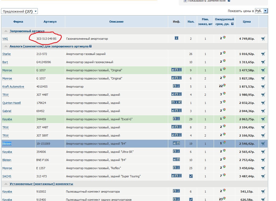

Сообщение toxa1970 » 22 окт 2013, 16:02
У меня Пассат, немец, подвеска фиг знает какая, но мягкая. (WVWZZZ3CZ9E140444).
Потек задний амортизатор, надо менять.
Вопросы (помогите):
1. У меня стоят - 3C0 513 049 BS? Я правильно определил?
2. В Ексисте выскочил список (в прилагаемом файле). Если не оригинал, то какие посоветуете?
Спасибо.
toxa1970
Сообщения: 19
Зарегистрирован: 25 авг 2013, 17:50
Сообщение Veniamin » 22 окт 2013, 16:37
Амортизаторы на замену можно брать любые из приличных,т.е. лучше Сакс,Боже или Каябу или Бильштайн.Те,что подешевле вообще ставить нельзя.
Тему почитайте с начала,там написано про все нюансы.В принципе сильной разницы не будет,просто то,что подороже,то и понадёжней.
