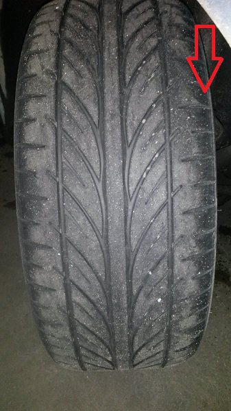

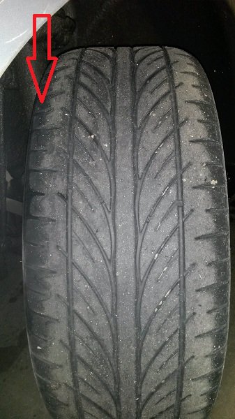

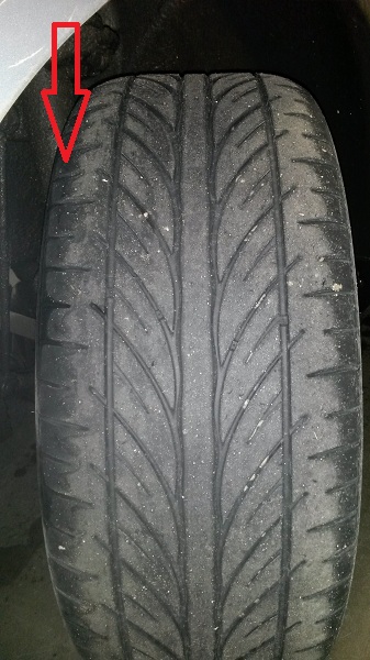

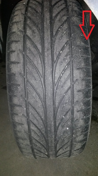

Сообщение valent77 » 13 ноя 2013, 10:03
prime писал(а):
valent77 писал(а): лето стер на пружинах от олтрека, буду переобуваться фото скину: два сезона перед зад менял местами.
на сколько примерно по километражу хватило?
сколько уже проехал на новых пружинах?
доволен результатом?
Передние сфоткал, износ по краям не значительный.
