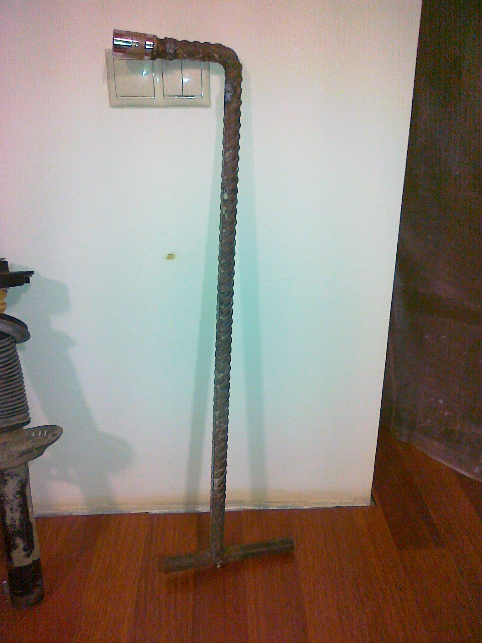

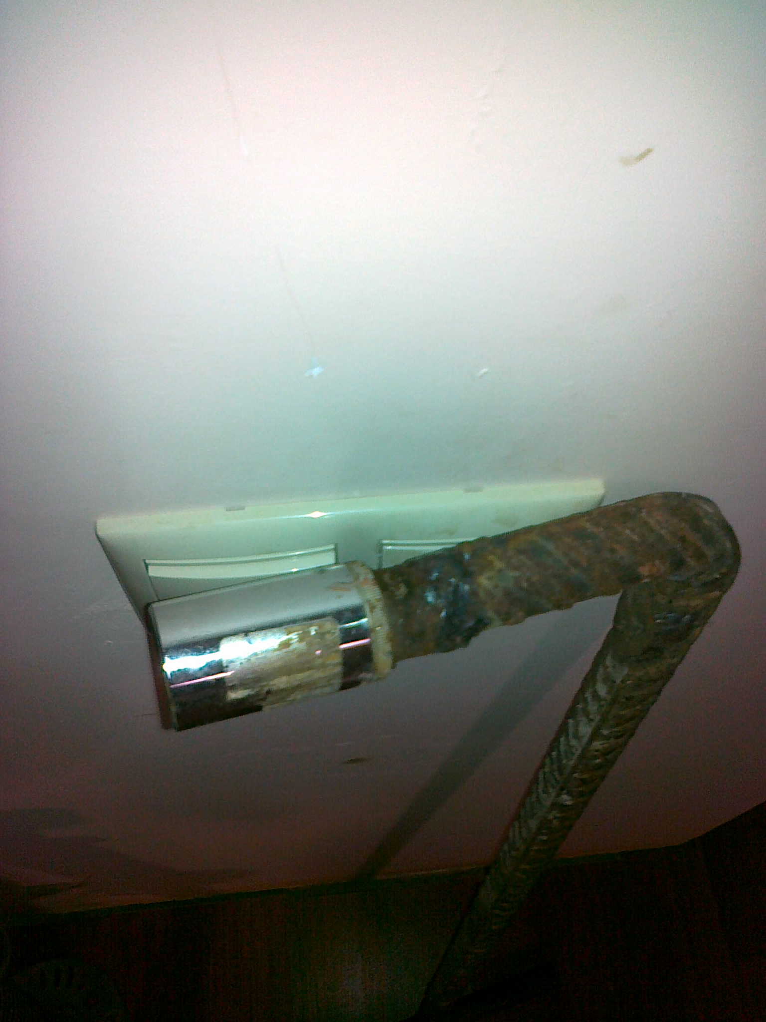

Сообщение stasq » 03 ноя 2012, 17:43
я себе вот такую муйню замутил, откручивал рывками не напрягаясь, до этого тоже 4 ключа сломал
головку можно купить в более менее приличных магазинах, я на трассе вообще купил в захолустном магазине
