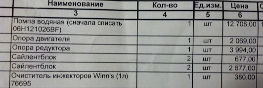

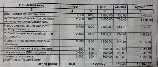

В общем выкладываю ценник на работы, ну тут еще плюс замена помпы
Работа
и ценник на детали
Детали
Добавлю, сегодня еще один мастер подтвердил что опору движка наго менять, т.к. когда ее завели ее левую часть, опора которой сдохла колбасило.
