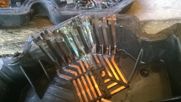

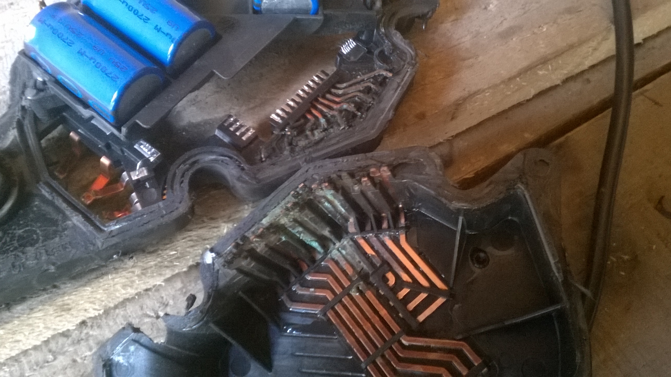

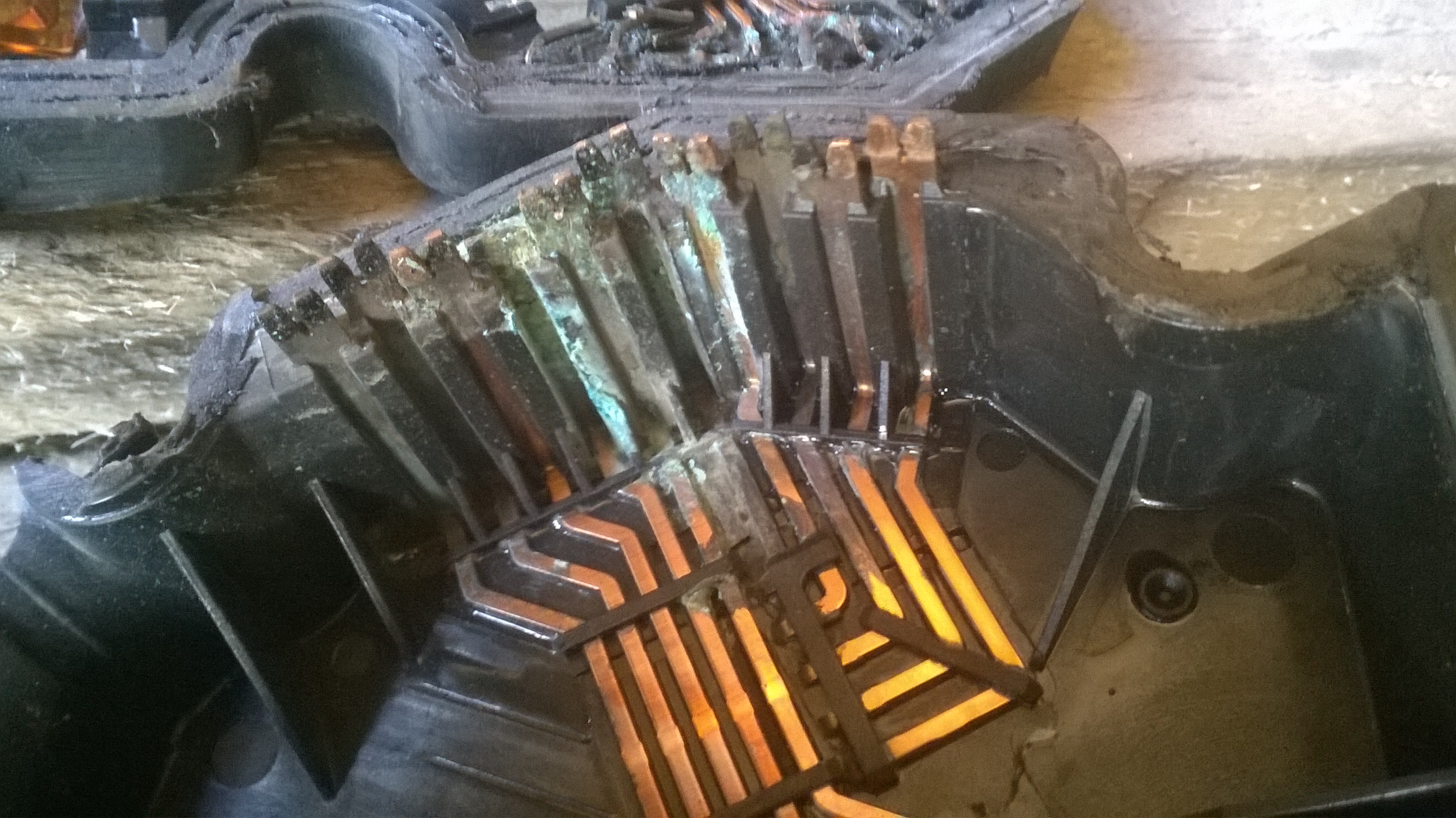

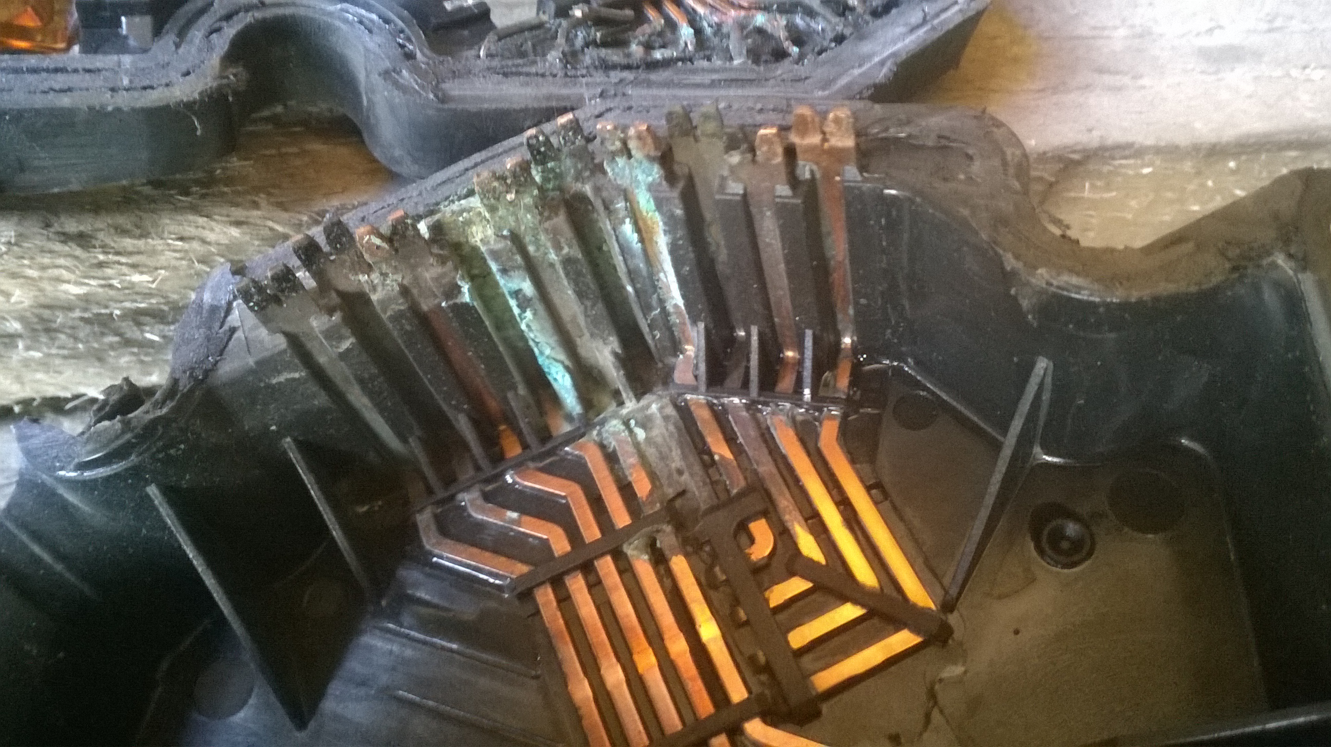

Re: Не работает ЭУР после снятия аккумулятора
Сообщение Daniliv » 15 фев 2017, 10:06
Вот мой внутри :lol:
Сообщение 9068035351@bk.ru » 15 фев 2017, 14:21
Daniliv писал(а):Вот мой внутри :lol:
И что с ним делал? Новый покупал?
9068035351@bk.ru
Сообщения: 14
Зарегистрирован: 14 фев 2017, 10:02
Сообщение Daniliv » 16 фев 2017, 10:24
Если его разберешь то уже не соберешь. Купил донора по моложе.
