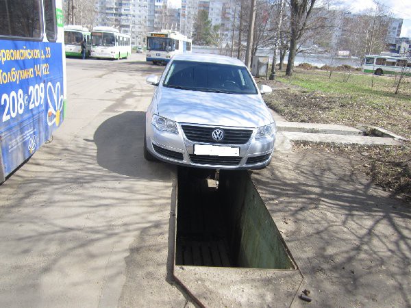

На счёт ямы - Не обольщайтесь(не под навесом :) ) -

Что-то по фото не пойму. На волгоградке чтоль?
Иногда такая яма это то, что надо

Ага,она самая,Волгоградка - Нужна будет,маякуйте,сделаю в лучшем виде,прада под засрали её нынче...((

Юра Криков писал(а):На счёт ямы - Не обольщайтесь(не под навесом :) ) -
Зато какой вход шикарный и настил есть :D
