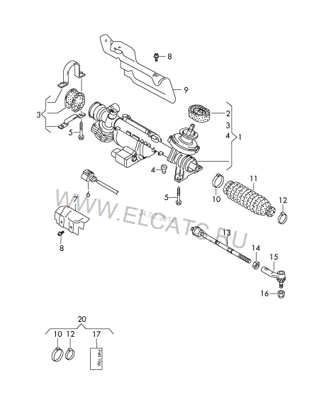

А хомуты 10 и 12 не надо заказывать? они многоразовые?
Re: наконечник рулевой тяги менять или нет?
Сообщение Юра Криков » 24 фев 2014, 09:50
Хомуты закажите,может "сгнили" они копейки стоят.
Сообщение Андрюня » 25 фев 2014, 07:26
Позиция №11 это пыльник рулевой тяги. Если он в порядке, то какой смысл его менять?! Разговор то идет про наконечник поз №15.
