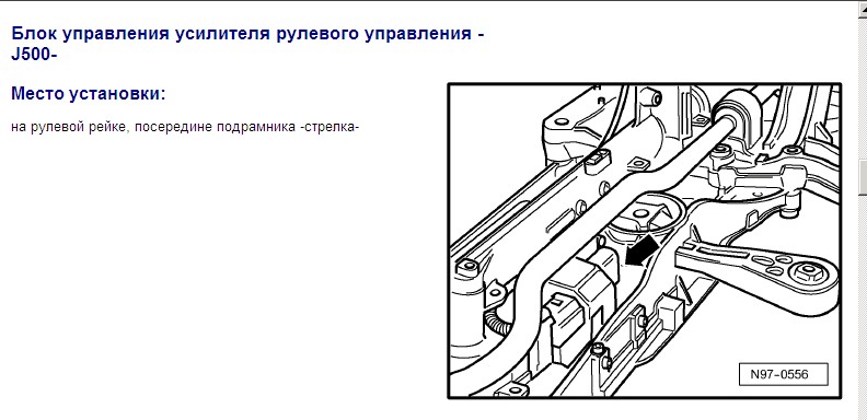

Сообщение pashustic » 05 ноя 2013, 08:41
derrick писал(а):-подскажите пожайлуста какое соединение проверить?где стоит электроусилитель рассмотрел.
Здесь :)

Сообщение derrick » 05 ноя 2013, 19:01
Вот за это большое спасибо.Эту маятниковую опору посередине знаю.Получается если со стороны капота смотреть то левее? Хотя сам рулевойвал правее...
