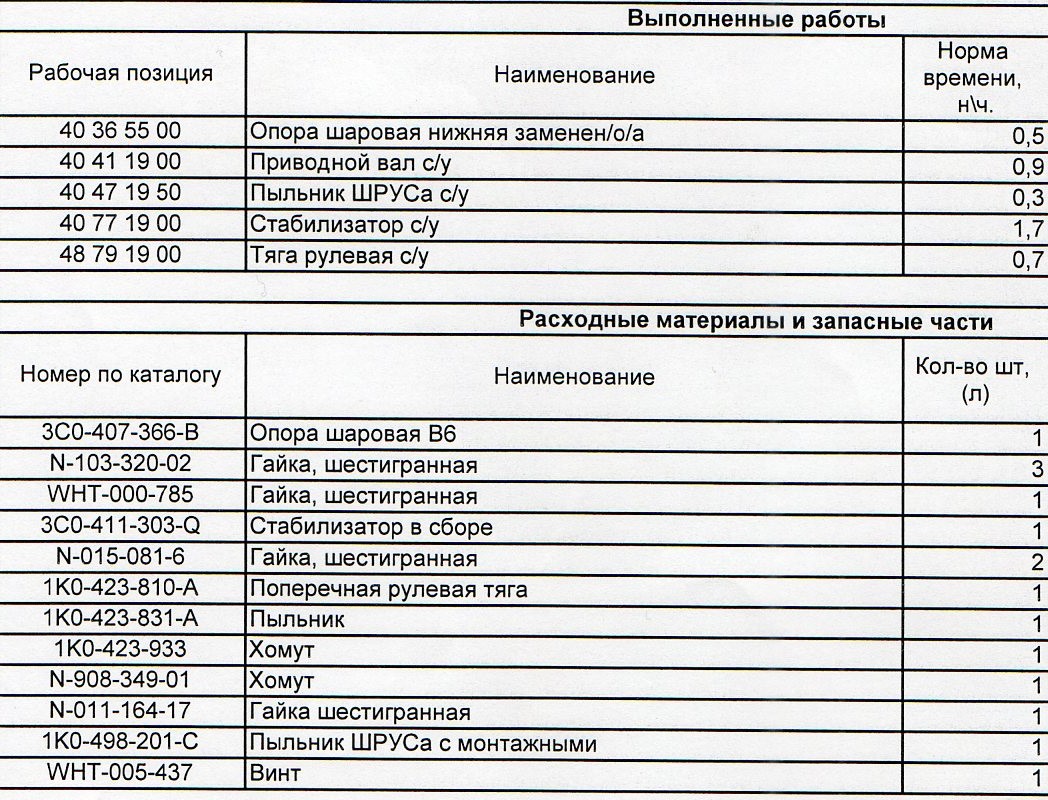

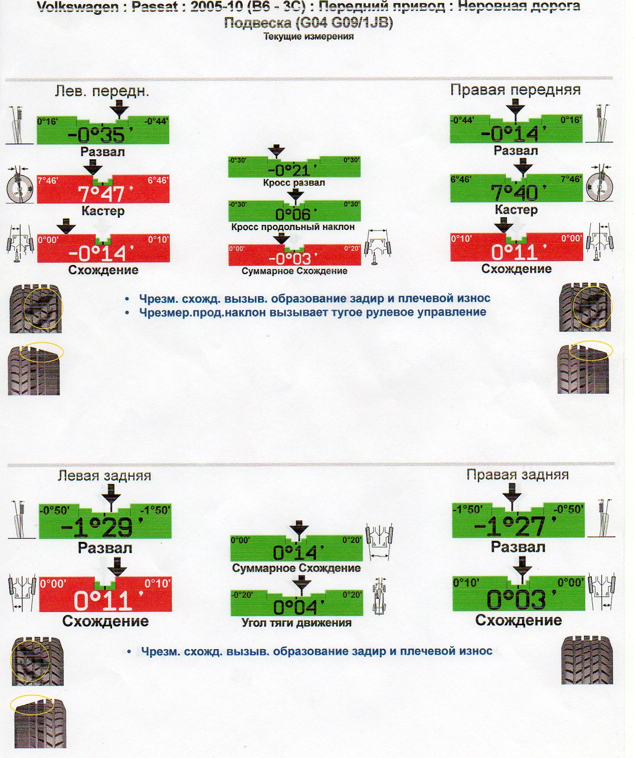

Дело все началось после ДТП было полтора года назад в мае 2012удар был в переднее правое колеса, при этом по кузову пострадало только сильно крыло и чуть дверь все под замену ну стойки мне сказали все нормально не повело, при этом еще руль стал повернут в право от положения прямо и люфт достаточно сильный. По итогам загнал в ремонт сделали кузов сделали как могли рулевую колонку но люфт остался в ней. Ну думаю это не правильно закал новую пришла поставил. Так как у ОД VW сломался стенд по геометрии поехал в другом месте делать, там не смогли машину тянуло вправо потом заехал к ОД AUDI сделал геометрию и все отлично машина прямо едет в общем красота. По ранней весне 2013 начались проблемы с подвеской то там брякает то зазвенит… ну дело то поправимое….
Ну вот поехал в сервис, взял из гаража новый комплект литья с резиной, как раз и переобуют :D

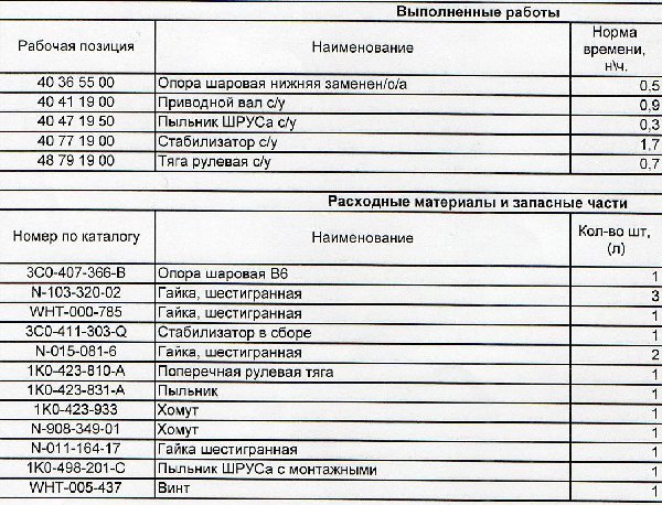

Были сделаны работы:

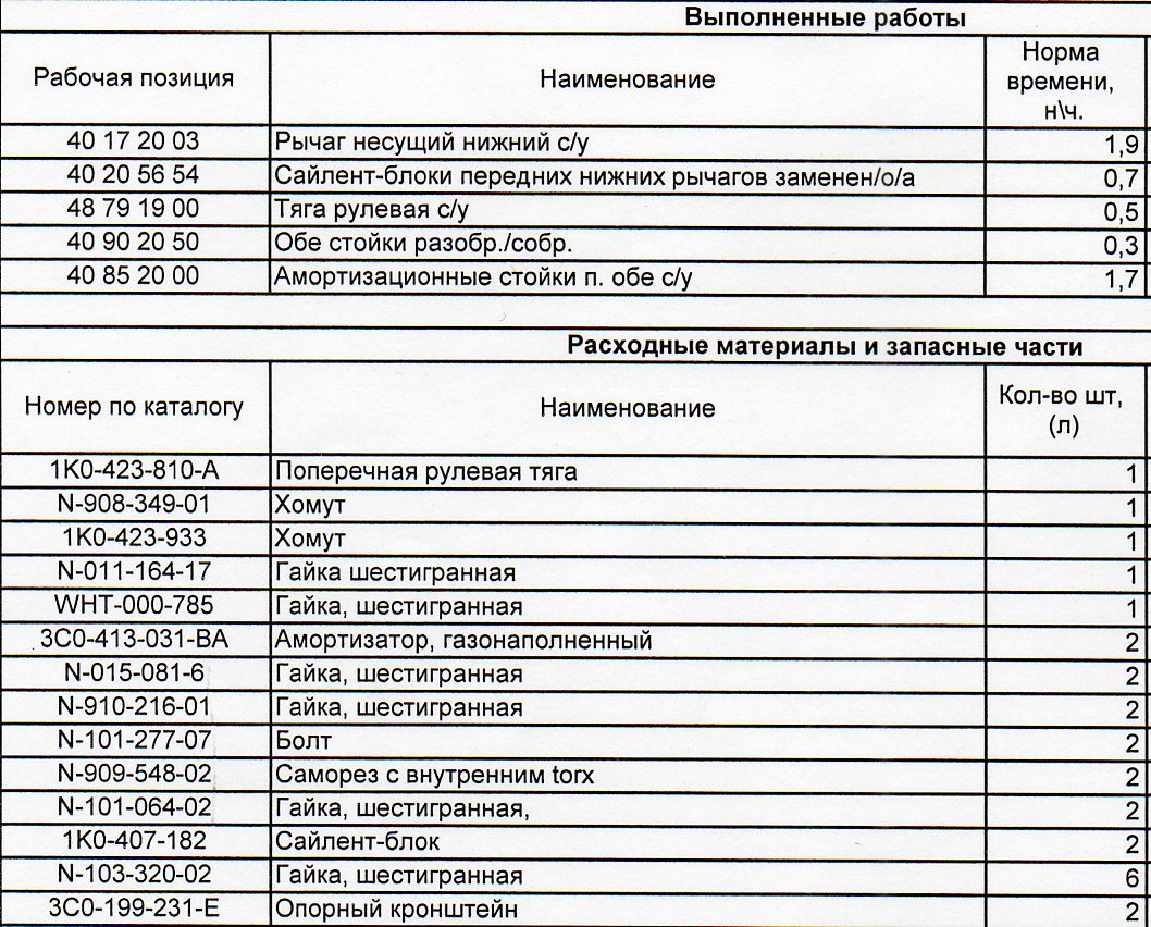

Все забрал поехал все хорошо, но потом через 7 тысяч что - то опять спереди стало стучать, думаю многие поймут, что когда слышишь стук это раздражает :x , поэтому опять на диагностику и в ремонт.

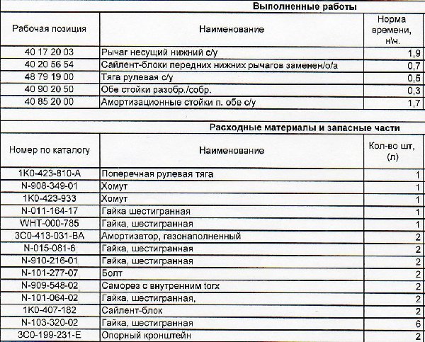

Было сделано.

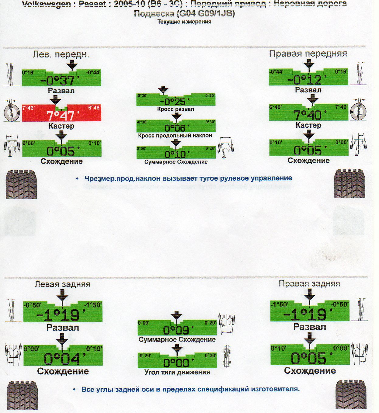

И вот тут начинается самое интересное, после всех работ надо было делать геометрию, так как сбилась, но тут как назло у ОФ VW опять сломался стенд геометрии, я пошел к ОД SKODA который по соседству сказали «Простите, но стенд сломанный, как только сделают мы вам позвоним» !! Ну думаю отлично поехал тогда в другое место сделали мне геометрию, сел поехал машину вправо тянет конкретно, приезжаю обратно говорю так и так мастер я не знаю все в зеленой зоне и отдал деньги. Я поехал в другое место говорю мастеру вот только сделал тянет вправо.
Мастер мне:
- «сейчас починим»
Загнал на стенд, проверяет и говорит:
-«Не удивительно, чуть нарушено в красной, сейчас сделаю»
Все сделал я поехал проверять и опять тянет вправо, в голове уже дежавю, возвращаюсь беру мастера поехали вместе с ним он развел руками – денег не взял. Звоню ОД AUDI и мне говорят простите стенд сломанный, я был в шоке что у трех ОД одновременно не работает стенд. Забил худо бедно кулибины накрутили геометрию ни че страшного не будет.
Через неделю SKODA звонит приезжайте.

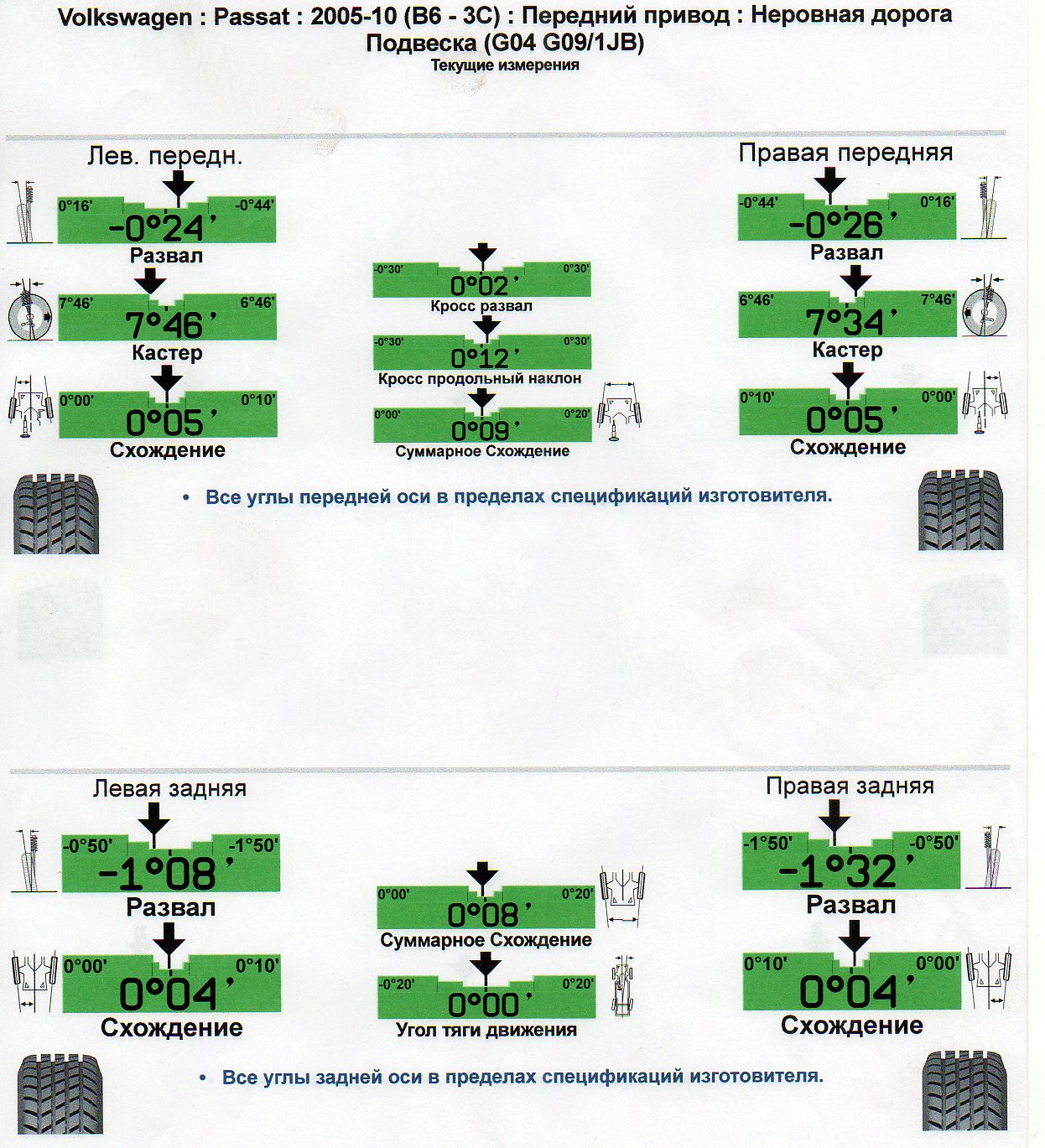

Приехал сделал, забрал все нормально не тянет никуда роль прямо стоит :)

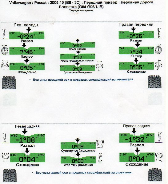

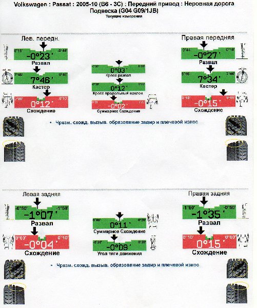

Результаты до.
Результаты после.

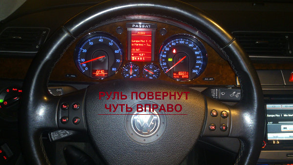

Проехал чуть больше 1000 км. Смотрю на руль руль чуть –чуть повернут вправо когда едешь прямо, делаешь ровно машина влево.

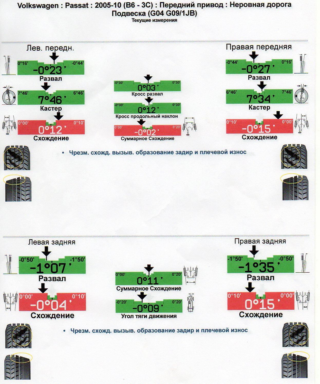

Думаю не оставлю я все это так и тем более SKODA дает гарантию на работу 6 месяцев, пошел сразу к тех. Директору ОД SKODA нашли общий язык мне еще раз сделали так как я не могу доказать что я никуда не попадал в ямы сделали все за пол цены. Опять все нормально машина катиться прямо руль.
Результаты до.
Результаты после.

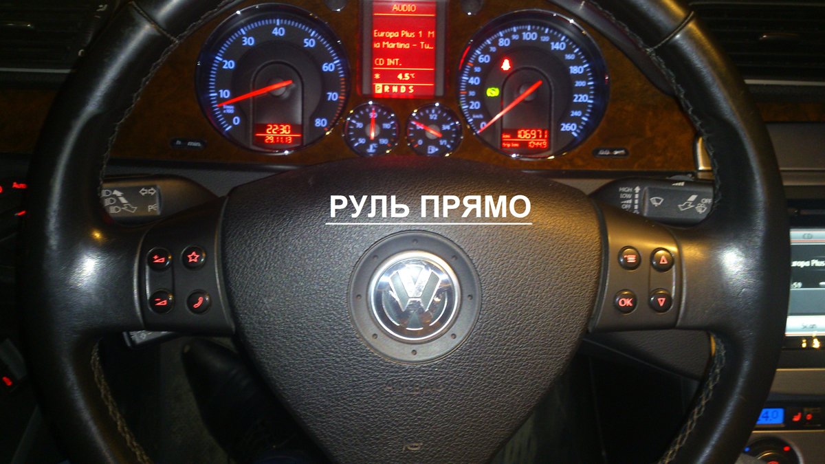

Ровно проехал после этого 2 тыс. переобулся на зиму одел другое литье с резиной зимней и проехал 1 тыс. и вот опять руль отпускаешь руль чуть вправо, но машина едет прямо, когда ставишьпрямо машина влево едет :cry:

potanin777 писал(а):руль отпускаешь руль чуть вправо, но машина едет прямо, когда ставишьпрямо машина влево едет
Руль стоит вправо, это 0 градусов по компу ;) Проверено мною на моей машине. А дальше самое интересное.
Был я на развале , выставил компом в 0 и говорю можете приступать. Сделали все ок.
Далее думаю, раз комп показывает 0 где то на час дня, то дайка перекину я руль на пару зубьев. Перекинул , адаптировал датчик G85. После успешного завершения снова захожу в измерения и там же та картина. Руль в 0 стоит также вправо. :x
Перекидываю еще на один зуб... Та же картина :x
Прихожу к мнению ,что у датчика G85 есть погрешность по отношению к 0!

potanin777 писал(а):Ну так все же какие предложения, а то я уже не могу победить эту ситуацию
Уже подтвердилось.. не победишь. А лучше прочитать SSP про ЭУР . Насколько я знаю ЭУР может спецом ставить G85 в 0 своей корректировкой. :?
ну вот по показателям когда на стенд загоняешь то видно жрет резину, а
НУ так все верно. ТЫ пытаешь держать руль прямо и длительное время. Результат - поджирание резины.
Я тоже в раздумьях, как убрать эту погрешность.. :?

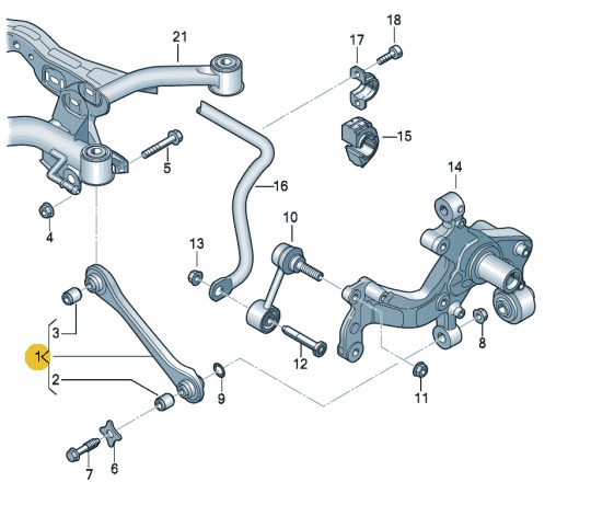

У меня тоже после замены передних стоек и заезда на развал/схождение руль приходится держать как у топикстартера.
Что примечательно на стенде мне регулировали лишь заднюю ось, передняя была в зелёной зоне.
Рекомендовали заменить сайлентблоки задних нижних рычагов (febi 29690 x2) и "поперечные рулевые тяги" (febi 32956 и 32957)№1 на рисунке.
До этого вмешательства было всё в идеале...
Исходя из этого имею право предположить - может проинспектировать заднюю подвеску? :)
