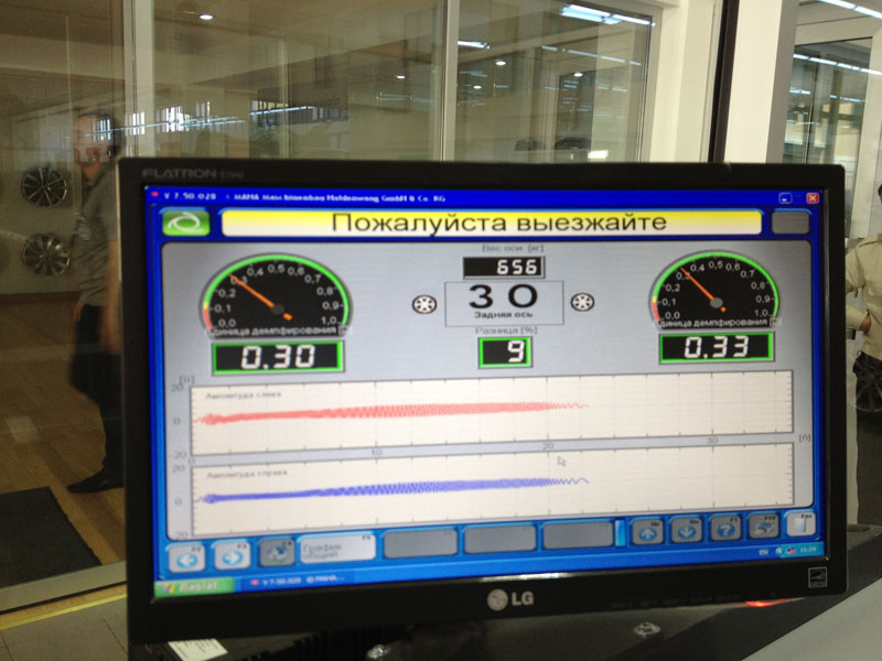

Однажды я заезжал в официальный сервис VW, у них при въезде можно тестировать аммортизаторы. Так вот, тест показал 0,33 единиц для передней и 0,33 единиц для задней оси. К моему большому сожалению ни кто в сервисе не смог мне объяснить хорошо это или плохо и сколько единиц демпфирования бывает у новых аммортизаторов.
Буду очень вам признателен если вы мне подскажите сколько единиц демпфирования бывает у новых аммортизаторов.
Аммортизатором практически стукнуло 6 лет, проехали они уже более 140 000км. Над подъемнике смотрел, следом подтеков масла нету.

Это тебе смотрели когда заезжаешь на стенд и передние и задние колёса скачут с разной силой вверх-вниз, типо вибростенда? :) Если это оно, то у тебя ушатанные стойки :D У новых значение где-то 21, не знаю почему у тебя 0,33, а не просто 33... Делал себе недавно диагностику подвески просто и вибростенд проезжал, тоже так подвеску проверяли)

[quote="KPATOC"] У новых значение где-то 21
А судя по фото, максимум - единица (1,0) :?

Там типо чем больше значение тем хуже, только тут почему-то десятые доли считает, а у меня было в десятках... Может стенды разные)

интересно, а как стенд из работы всей подвески вычленяет именно амортизаторы? ведь и шарниры и резинки так же влияют на демпфирование. И откуда стенд знает, какие амортизаторы на данную машину установлены, стоковые или тюнинговые, например?
ИМХО не стоит обращать на эти цифры внимания. Криминал, если есть разница между левым и правым, но не более

Яков шарниры и резинки практически не влияют на то Как Амортизатор Гасит Колебания. условно говоря стэнд проверяет насколько аммортизаторы мягкие по этому показатели спортивных/тюнингованных будут ещё лучше. Криминал - если аммы не гасят колебания (не сопротивляются колебаниям стэнда) что стэнд и должен показать.

Сообщение Яков » 12 дек 2013, 14:29
позвольте не согласиться:-)
некоторое время назад, по роду деятельности, я проходил обучение у BOGE. И, в частности, затрагивали вопрос диагностики с помощью стендов. Так вот представитель завода заявлял, что такой стенд есть только у них, и даже Сакс, до объединения с ними в один концерн, пользовался этим стендом. В него, кстати, устанавливались снятые с машины амортизаторы.
Так же он рассказывал, что НИ ОДНОМУ производителю стендов они не предоставляли какой-либо информации о характеристиках своей продукции. В то время, как БОГЕ являлся поставщиком многих конвейеров.
Этот же инженер утверждал, что на собранной подвеске каждый элемент влияет на работу и показания стендов.
Ну и последнее, из личного опыта: когда в Питере появился первый стенд, фирмы МАХА, я загнал на него одну из клиентских машин, трёхлетний джип. Стенд показал 48% работоспособности амортизаторов. Хозяин авто обрадовался, и заказал новые, оригинальные. После установки снова заехали на стенд. Он выдал 53%...

Доброе время суток всем кто заинтересовался данной темой.Я работаю автослесарем ,диагностирую ходовку на стенде МАХА. Судя по фото стенд производит измерения не в процентном соотношении,а в так называемом фактор D. Если стенд показывает сопротивление амортизатора 30 единиц то в пересчете на проценты работоспособность амортизатора составляет 100%. Проверяли на а/м с регулируемыми стойками, если стойку сделать максимально жесткой то стенд выдает значение больше 30 единиц. В вашем случае стойки абсолютно рабочие и беспокоится не о чем.

KPATOC писал(а):Это тебе смотрели когда заезжаешь на стенд и передние и задние колёса скачут с разной силой вверх-вниз, типо вибростенда? :) Если это оно, то у тебя ушатанные стойки :D У новых значение где-то 21, не знаю почему у тебя 0,33, а не просто 33... Делал себе недавно диагностику подвески просто и вибростенд проезжал, тоже так подвеску проверяли)
На фотографии разглядел название программы: "maha maschinenbau haldenwang gmbh & co. kg".
Наверное стенд называется maha.
Судя по фотографии максимальное значение у этого стенда 1. Опять таки, судя по фотографии зеленая зона начинается после 1,4... может и ушатанные стойки, но еще не мертые 8-)

Яков писал(а):Ну и последнее, из личного опыта: когда в Питере появился первый стенд, фирмы МАХА, я загнал на него одну из клиентских машин, трёхлетний джип. Стенд показал 48% работоспособности амортизаторов. Хозяин авто обрадовался, и заказал новые, оригинальные. После установки снова заехали на стенд. Он выдал 53%...
Как я уже сказал выще, это стенд MAHA. Видать мой стенд все таки работает по другому... или просто цифры другие.
Если у вас были показания 48% и 53%, то на моем стенде это наверное было было 0,48 и 0,53

механик при стенде оперировал именно процентами, беря 100 за характеристики нового
