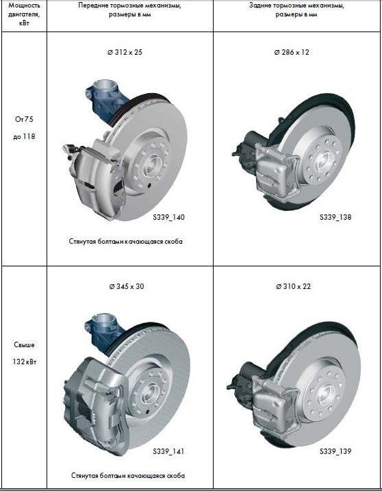

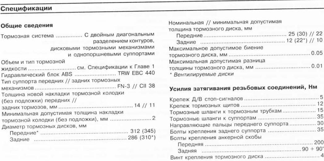

Сообщение оперативный » 09 мар 2011, 22:51
подскажите плиз как определить износ на наших дисках тормозных? какой остаток должен быть?
оперативный

Сообщение PAMA » 12 мар 2011, 18:18
оперативный
износ определить можно замерив диски штенгелем
Re: Тормозные колодки
Сообщение оперативный » 13 мар 2011, 15:20
PAMA писал(а):оперативный
а какой остаток должен быть? я в мануале не нашёл, кромка около 1,5 мм. на одном сервисе сказали что ещё немного и сея кромка срежет какой то датчик... :(
оперативный
Сообщения: 561
Зарегистрирован: 13 июн 2010, 12:31
Откуда: москва
Сообщение PAMA » 13 мар 2011, 15:54
как то так:
.JPG
Сообщение PAMA » 13 мар 2011, 15:57
исходная толщина определяется изначально мощностью двигателя
хотя можно и померить неизношенную часть
.JPG
Сообщение PAMA » 13 мар 2011, 16:00
если короче, то толщина диска должна быть миниум:
для передних - 22мм
для задних - 10мм
хотя я не понимаю как для задних будет 10мм если они вентилируемые... :?
Сообщение оперативный » 13 мар 2011, 20:27
СПАСИБО РАМА, пойду мерить))
