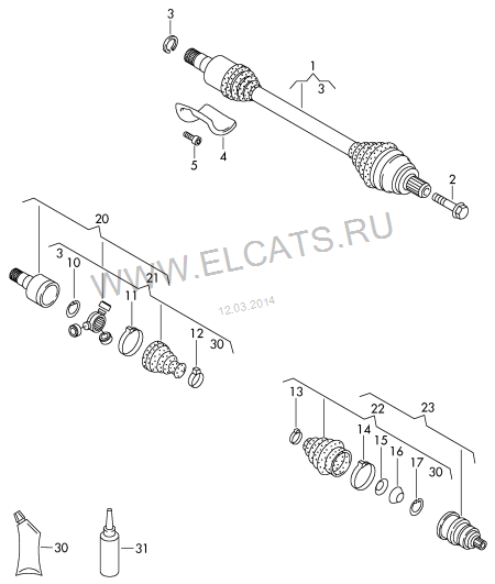

Камрады,посоветуйте как решить проблему..
месяц назад менял пыльник шруса,давануло масло,сколько я так катался хрен знает..
сейчас при разгоне появляется вибрация,причем только при разгоне,на скорости все гуд.
подскажите что менять и куда смотреть..грешу на шрус,только не совсем понимаю как проверить и есть ли рем комплект помимо пыльников который я уже заменил
АКПП BZB 1.8

Сообщение Максим023 » 12 мар 2014, 19:38
Pixel
можете указать на этой схеме, замена каких деталей требуется,буду очень благодарен ;)

Сообщение loginza20418 » 12 мар 2014, 19:54
как правило вибрация в поперечном канале под нагрузкой (в разгоне) возникает при неисправности трипоида ... короче на схеме комплект 20,21

Сообщение Pixel » 12 мар 2014, 19:55
ага,20 это и есть внутренний трипоидный шрус

Сообщение Максим023 » 12 мар 2014, 20:04
окей, вас понял,спасибо большое ;)
я уж начал про коробас думать :)
